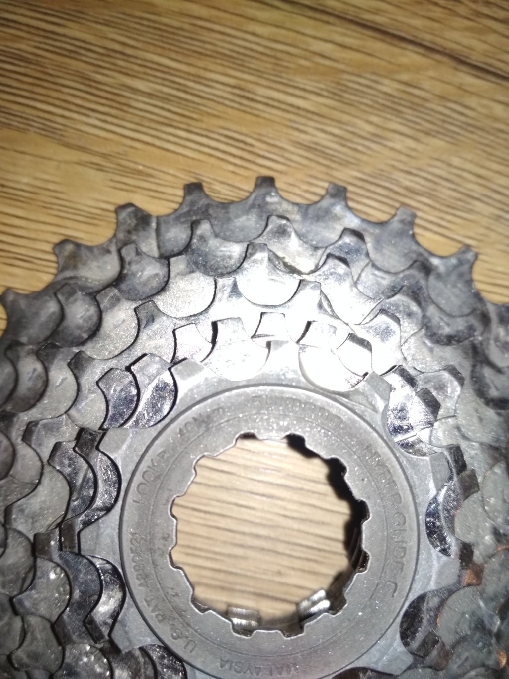

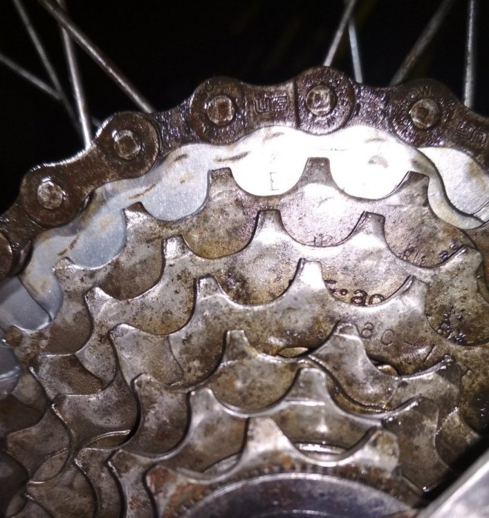

hubisiowy Napisano 26 Lutego 2019 Autor Udostępnij Napisano 26 Lutego 2019 Temat kasety jest dla mnie w tej chwili najtrudniejszy, na rowerze jest kaseta shimano z 1995 made in japan 11-28 (pasują mi te przełożenia, nie sądzę, że potrzebuje 30) i dostała w dupę przez rozciągnięty stary łańcuch który ktoś zostawił na niej po zarąbaniu fabrycznego. Na tym łańcuchu rower zrobił ze 100km i chyba kaseta dostała po zębach, doradzicie mi czy się nadaje do czegoś? Wolałbym zostawić oryginalną bo jedyne nowe jakie są dostępne na 7 biegów, na allegro to shimano hg-41 za zawrotne 36 zł. Obawiam się, że jakość jest jak łańcucha z plasteliny hg40 za 22zł. Wrzucam zdjęcie japońskiej fabrycznej kasety z założonym łańcuchem. Mam jeszcze kasetę którą znalazłem dzisiaj w narni na kole z piastą shimano alivio. Na moje oko wygląda na nówkę niklowaną też z lat tego marina, ale ta już jest made in malysia. Jak byście zrobili ? zakładali malezyjską, zostawili japońską czy dali nową współczesną za 35zł hg41? Są jeszcze na allegro dwie sztuki hg50 ale z opisem szosowa i 13-26 (ten marin ma być bardziej leśnym dzikiem z amorkiem i nie wiem czy te przełożenia to dobry pomysł). Jeśli się mylę i wygłupiam z trzymaniem się tych starych kaset, to proszę o ochrzan, bo ja naprawdę się nie znam. Wiedzę mam taką, którą uzbierałem po internetach od soboty. Cytuj Odnośnik do komentarza Udostępnij na innych stronach More sharing options...

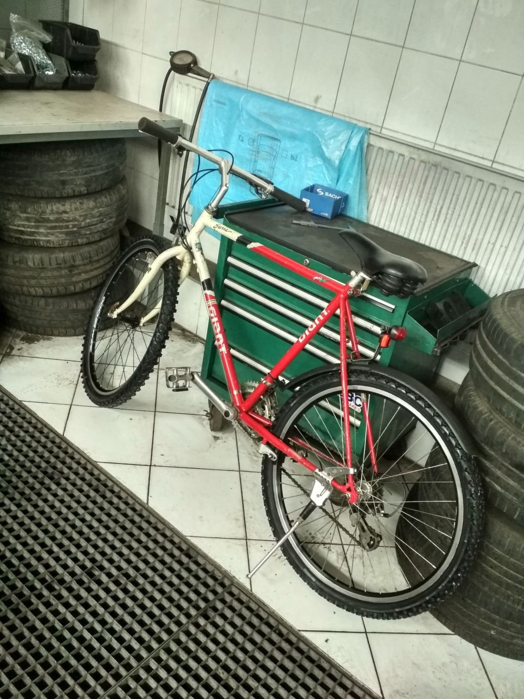

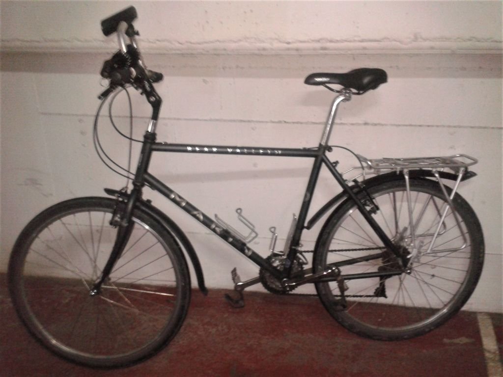

hubisiowy Napisano 28 Lutego 2019 Autor Udostępnij Napisano 28 Lutego 2019 Ale jestem zajechany, miało być dwie godzinki po pracy a pociągnąłem do 24. Wrzucam po krótce fotki i dwa słowa co tam się podziało: Tak wyglądał dziadek po umyciu: Zabawki przyszły: Fabryczna opona grizzly z 1995, dużo bieżnika jak na ten rocznik ;p. Zacząłem od przedniego koła. Obręcze porezane, i obklejone jakąś gumą, żeby nowy klocek coś chwytał zeszlifowałem syf i drobne rysy. zaimprowizowałem lekkie prostowanie w paru miejscach: Po spolerowaniu wiertarką, nie sądzę, żeby to coś dało ale przyjemnie się bawi: chrupiąca piasta przednia shimano stx z lekkim luzem, Niestety nowe kulki nie w tym rozmiarze Mam nadzieje, że dobrze wyregulowałem luz, szkoda, że nie zamówiłem klucza nowa oponka wchodzi, strasznie cieniutkie są jak torba z biedronki, ale wyglądają super. Czas na tył, stary łańcuch na coś się przydał, porónałem z nowym to się na 114 oczkach wyprzedziły ze dwa razy... ;D Piasta stx, świetnie klika jak zegarek, ciekawe jak to się ma jakością do współczesnego deore/altus . nowy smar, użyłem castrola LTX, nie wiem czy nie za dużo Stara i nowa kaseta obok siebie, jednak stara japońska była zajechana, teraz widzę gdzie trze łańcuch. Podejrzewam, że ta używana z malezji w dobrym stanie to IG50. Kaseta i nowy łańcuch shimano HG71, ale to jest porno dla oczu, jaram się jak dziecko pod choinką. A tak wygląda teraz, zdemontowałem błotniki i bagażnik, jutro dalsze zabawy, nie wiem czy dawać zapinkę na łańcuch czy zakuwać bo mam jedno i drugie... Ciekawe jak mi pójdzie z regulacją przerzutek i docięciem pancerzy, obawiam się, że obcinaczkami zaprasuje niechcący pancerze bez odpowiednich nożyc. Ja się nie mogę doczekać jazdy. 4 Cytuj Odnośnik do komentarza Udostępnij na innych stronach More sharing options...
itr Napisano 28 Lutego 2019 Udostępnij Napisano 28 Lutego 2019 Pięknie, i o coś takiego chodzi !!!! Minimum zmian a jak już to mniej więcej z epoki, typu obręcze bo proste, hamulce bo sztywniejsze itp... Bardzo ładny rower! Pytanie jak korba suport stery, powodzenia! testy na siodle pokażą co tryka lub skrzeczy czy skacze... 1 Cytuj Odnośnik do komentarza Udostępnij na innych stronach More sharing options...
woojj Napisano 28 Lutego 2019 Udostępnij Napisano 28 Lutego 2019 Piękny klasyk. Bear Valley to był kiedyś obiekt moich westchnień ---- ale w tamtym czasie wybrałem Univegę Alpinę 503. Taki bliźniaczy model. Świetnie że uratowałeś staruszka od złomowiska. Odwdzięczy ci się bezawaryjną współpracą. Nostalgia do lat 90 była zaczynem do budowy mojego Gienka 29. Stal to bardzo wdzięczny materiał. Daje dużo pewności frajdy i komfortu, a przy tym ten minimalistyczny-filigranowy wygląd ;-))) Serce rościeje !!! 1 Cytuj Odnośnik do komentarza Udostępnij na innych stronach More sharing options...
SoloTM Napisano 28 Lutego 2019 Udostępnij Napisano 28 Lutego 2019 Fajnie wyszedł ! Marin miał wtedy świetne i piękne ramy. 1 Cytuj Odnośnik do komentarza Udostępnij na innych stronach More sharing options...

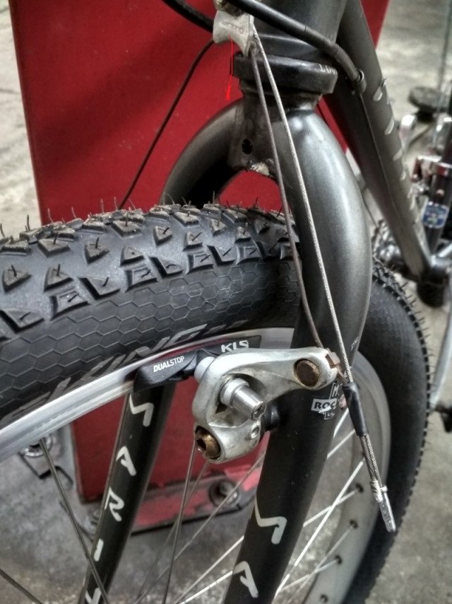

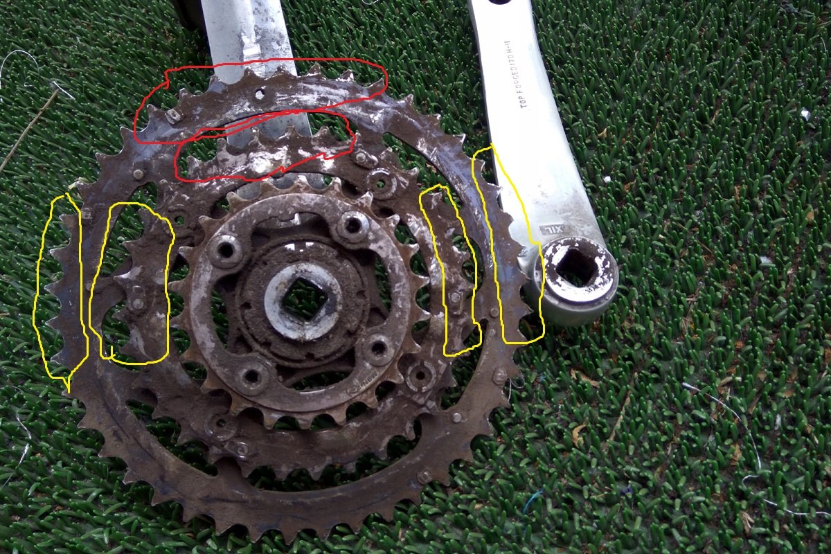

hubisiowy Napisano 1 Marca 2019 Autor Udostępnij Napisano 1 Marca 2019 Hamulce przód z gianta, z nowymi klockami, nie pasujące hamulce tył: moja fuszerka z tyłu, wróciłem do fabrycznych stx, działa dobrze, a w ten weekend jeżdzę... Chyba zrobię tak też z przodu bo działa trzyma mocno i hamuje ostro. nowy łańcuch zakułem, miałem sporo problemu, nie wiem czy pin dostałem taki słaby, walka była żeby nie popsuć, ale łądnie wyszło na koniec bez luzu, chodził jak fabryczne. i na koniec nieszczęsna zjedzona na moje amatorskie oko korba. Cytuj Odnośnik do komentarza Udostępnij na innych stronach More sharing options...
woojj Napisano 1 Marca 2019 Udostępnij Napisano 1 Marca 2019 5 godzin temu, hubisiowy napisał: i na koniec nieszczęsna zjedzona na moje amatorskie oko korba. Korba jest igła. Nie ruszać!! 5 godzin temu, hubisiowy napisał: moja fuszerka z tyłu, wróciłem do fabrycznych stx, Załóż oryginalne STX bo to dobre hamulce są i dokup do tego odpowiednie klocki: Cytuj Odnośnik do komentarza Udostępnij na innych stronach More sharing options...
SoloTM Napisano 1 Marca 2019 Udostępnij Napisano 1 Marca 2019 (edytowane) Ewentualnie pokaż korbę w całości, tzn. tak, żeby było całą koronkę widać ( zębatki ) bo największe zużycie na koronkach powstaje tam gdzie depczesz, przykład : ( żólte zajechane - czerwone do przełknięcia, ale tam gdzie powstają obciążenia - żółty - korba zajechana - i to miejsce jest naważniejsze, aczkolwiek nie powinno być źle z korbą - to tylko tak dla pewności ) Kwestia druga - estetyczna - linki hamulca. O ile ta przykręcana do szczęki h-ca jest ok, to ta od wieszaka hamulca powinna iść w dół i zaraz za wieszakiem kończyć się. Edytowane 1 Marca 2019 przez SoloTM Cytuj Odnośnik do komentarza Udostępnij na innych stronach More sharing options...
Alsew Napisano 1 Marca 2019 Udostępnij Napisano 1 Marca 2019 33 minuty temu, woojj napisał: Załóż oryginalne STX bo to dobre hamulce są i dokup do tego odpowiednie klocki: Albo pomyśl czy nie lepiej byłoby iść w stronę V-brakee ... Cytuj Odnośnik do komentarza Udostępnij na innych stronach More sharing options...
