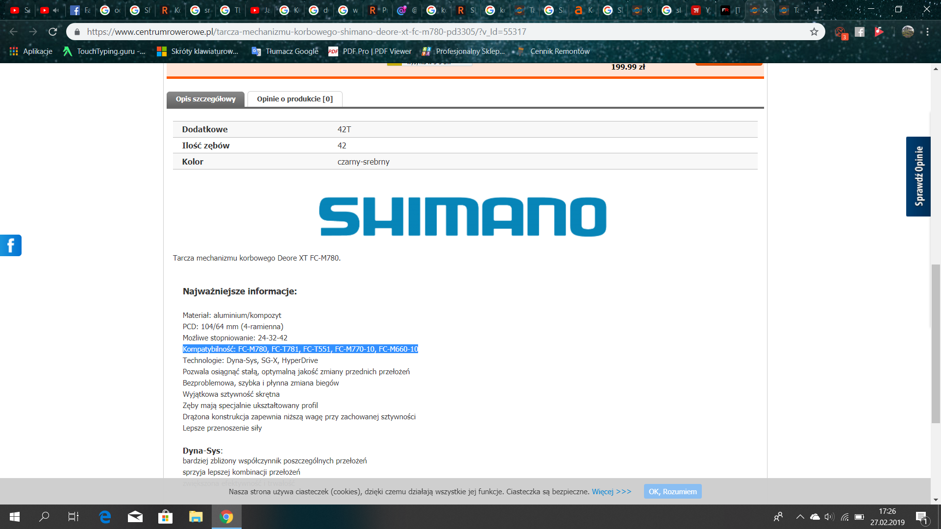

mamika95 Napisano 26 Lutego 2019 Autor Napisano 26 Lutego 2019 Myślałem o takiej modyfikacji żeby ściągnąć duży blat z tej korby (https://allegro.pl/oferta/korba-shimano-xt-fc-m785-40-28t-175mm-10rz-czarna-7810746832?utm_source=google&utm_medium=cpc&ev_campaign=_UZSD_pla_sport_turystyka_rowery_akcesoria&ev_adgr=Rowery+i+akcesoria&gclid=Cj0KCQiA5NPjBRDDARIsAM9X1GKrkSYaRHgwBVSiono6o0YQH3lcsEShR6uSN4MiUVRAQxxTrlVE5LUaAop5EALw_wcB&gclsrc=aw.ds) i zastąpić go tym (https://www.centrumrowerowe.pl/tarcza-mechanizmu-korbowego-shimano-deore-xt-fc-m780-pd3305/?v_Id=55317), już jest mocno zużyty a brakuje mi nieraz przełożenia stąd ten pomysł by zastąpić go większym.

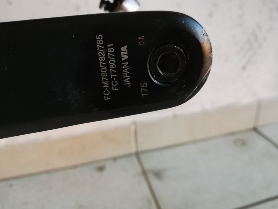

mamika95 Napisano 27 Lutego 2019 Autor Napisano 27 Lutego 2019 Mam pytanie na ramieniu korby piszą takie numery to znaczy że te produkty będą pasować do tej korby o takich numerach?
Tatanka Napisano 27 Lutego 2019 Napisano 27 Lutego 2019 Te ramiona (lewe i prawe ) są w korbach wymienionych na zdjeciu.
mamika95 Napisano 27 Lutego 2019 Autor Napisano 27 Lutego 2019 Są te numery np. jeden z nich jest numerem większego blatu ale jak czytam na stornie to nie ma nic napisane żeby pasował do tej korby.
Tatanka Napisano 27 Lutego 2019 Napisano 27 Lutego 2019 Do korby fizycznie się zmieści , bo rozstawy śrub sie zgadzają. Problemem jest to , że chcesz załozyć blat 42T który fabrycznie współpracuje z blatem 32 do korby z blatem 28
mamika95 Napisano 27 Lutego 2019 Autor Napisano 27 Lutego 2019 Czyli w tym wypadku musiał bym też zmienić małą blat z 28 na 32 ?
Tatanka Napisano 27 Lutego 2019 Napisano 27 Lutego 2019 Tak. Ale najlepiej z dokładnie tego samego modelu. Ale wtedy już raczej przednia przerzutka do wymiany.

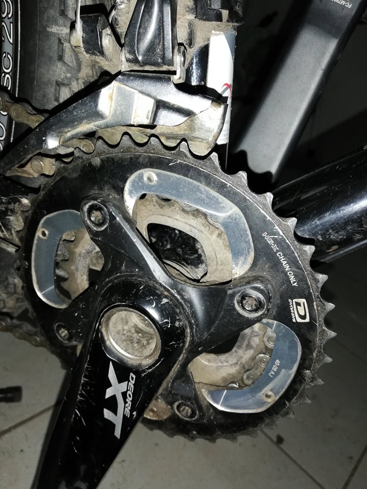

Tatanka Napisano 27 Lutego 2019 Napisano 27 Lutego 2019 Raczej bym nie liczył. Wrzuć fotke tego blatu ,bo cos mi nie pasuje zeby od jesieni sie wytarł.

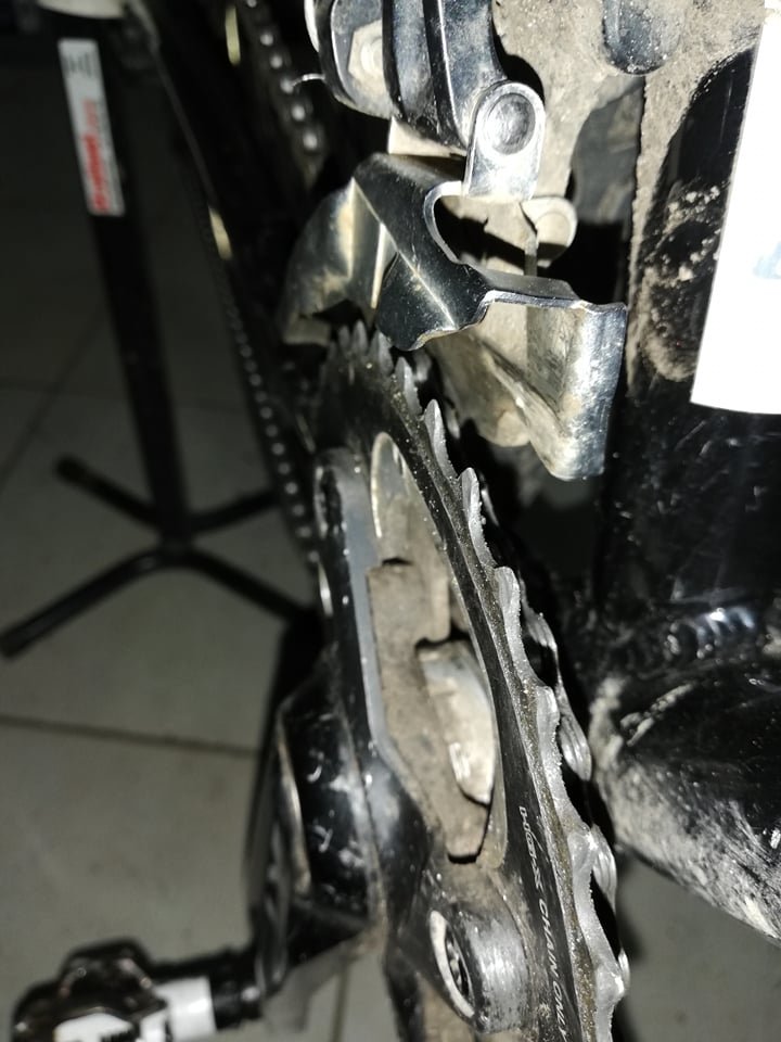

mamika95 Napisano 27 Lutego 2019 Autor Napisano 27 Lutego 2019 Zaczął mi spadać na zewnątrz przy mocniejszym pociągnięciu.
Tatanka Napisano 27 Lutego 2019 Napisano 27 Lutego 2019 Jeśli spada , a nie przeskakuje to raczej jest wina złego wyregulowania. Dodatkowo jeśli łancuch też jest od jesieni , to warto mu sie przyjrzeć. Raczej blat się nie zuzył na jednym łancuchu.
mamika95 Napisano 27 Lutego 2019 Autor Napisano 27 Lutego 2019 Wyregulowany jest dobrze jedynie co to może łańcuch jest zbyt wyciągnięty. Spróbuję na początek łańcuch wymienić na inny i zajechać ten osprzęt do wiosny chociaż aż pogoda się poprawi i wtedy wolał bym wymienić na nowy, bo puki co to błoto. Bardzo dziękuję za pomoc
mamika95 Napisano 27 Lutego 2019 Autor Napisano 27 Lutego 2019 Wymieniłem łańcuch na nowy i nie spada ale się ślizga jak po maśle na przednim blacie
Wysiowy Napisano 27 Lutego 2019 Napisano 27 Lutego 2019 Moim skromnym zdaniem ten blat przejedzie jeszcze ładnych kilka kilometrów i nie czas na wymianę(przynajmniej nie przez nadmierne zużycie zębów). Założyłeś właśnie nowy łańcuch na używaną korbę, więc może się ślizgać.Jest szansa, że się dopasuje i zacznie współpracować, ale po pewnym przebiegu elementy napędu nie przyjmują nowych członków rodziny. Łańcuch nie ma prawa spadać z korby. Skoro stary spada a nowy nie, to proponuję założyć powtórnie stary łańcuch, kucnąć przy tylnym kole, wzrok skupić na kółeczkach tylnej przerzutki i kręcąc wolno korbą w tył obserwować zachowanie łańcucha. Jeśli w którymś momencie podskoczy, zatnie się, to jest uszkodzony i może powodować dziwne przypadłości w postaci spadania. Poświęciłbym też minutę na sprawdzenie, czy żaden ząbek w tym blacie nie jest nadmiernie wykrzywiony. Dla pewności i lepszego samopoczucia roweru wyczyściłbym też porządnie przednią przerzutkę i poprawnie wyregulował, zwracając uwagę na wysokość względem blatu.
