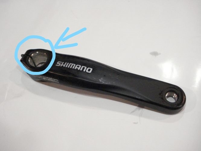

Mily1988 Napisano 26 Lutego 2019 Napisano 26 Lutego 2019 Witam, na wstępie proszę o wyrozumiałość ponieważ to mój pierwszy post. Do rzeczy... Potrzebuję wymienić korbę na nową ponieważ starą zajechałem (była źle dokręcona i wytarłem gwint). Obecnie posiadam: MECHANIZM KORBOWY SHIMANO SORA MODEL: FC3550 SORA 175mm TYP : DO 9 RZĘDOWYCH NAPĘDÓW RODZAJ : DWUTARCZ w moim ACCENT CX-ONE 2017. Jest dostępny na rynku więc gdyby nie cena ok 400zł nie było by tematu :D Pytanie brzmi czy czy ktoś z Was orientuje się czy np Korba SHIMANO SORA FC-R3000 o tych samych specyfikacjach będzie pasowała? Kosztuje 250zł a na moje amatorskie oko niczym się nie różni jak nazwą ( FC3550 a FC-R3000). Bardzo proszę o pomoc.

abdesign Napisano 26 Lutego 2019 Napisano 26 Lutego 2019 ekhmm, na ramieniu.... korba - lewe ramie ma trzy gwinty i jeden jeden wielowypust do mocowania osi, który to połowa ludzi nazywa "gwintem" tak więc - gniazdo pedała masz wyrobione? wielowypust mocowania osi? a może jedno z dwóch gniazd śrub kontrujących?
Mily1988 Napisano 26 Lutego 2019 Autor Napisano 26 Lutego 2019 W załączniku podesłałem foto przykładowego ramienia i oznaczyłem. Tam w środku juz jest tak wyrobione że nie ma o co się zazębiać
c1ach Napisano 26 Lutego 2019 Napisano 26 Lutego 2019 W tej sytuacji wielowypust na osi też może być objechany, sprawdź to. Miałem tak na wyprawie, nie polecam Shimano dla tego rodzaju osi zaleca kontrolę dokręcenia śrub co 100 km i warto to robić, bo korby szosowe kosztują krocie.
