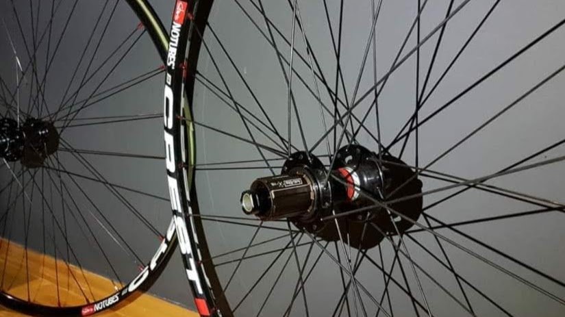

Felipe85_krk Napisano 24 Lutego 2019 Napisano 24 Lutego 2019 Cześć witam, To pierwszy mój post na tym forum więc witam wszystkich serdecznie. Kupiłem okazyjnie komplet kółek ZTR Crest 27,5 z myślą o przesiadce na sztywne osie. Niestety budżet jeszcze nie pozwala na przesiadkę na inna ramę i widelec więc liczę na to, że uda przystosować się je do qr10. Czy ktoś wie czy są do nich dostępne adaptery? Jakich szukać? piasty Race One - przód 15x100 - tył 12x142 Co to takiego jest? w internecie za wiele nie mogę się na ich temat dowiedzieć. Z góry wielkie dzięki
piciu256 Napisano 24 Lutego 2019 Napisano 24 Lutego 2019 Ze zdjęcia jakie dostarczyłeś wydaje mi się że to jakiś rebrandowany Novatec, przednie koło na pewno można zaadaptować redukcją 15-9mm, ale do tylnego, patrząc na budowę osi, byś potrzebował nową oś. Imho sprawa nie warta zachodu, jak bardzo ci się podobają to schowaj je do szafy i zbieraj na nowe, jeśli nie masz innych kół to lepiej kup jakiś tani komplet używek i tyle. Przy okazji może zobaczysz że lekkie koła tak naprawdę nie robią różnicy.

Felipe85_krk Napisano 24 Lutego 2019 Autor Napisano 24 Lutego 2019 Dzięki piciu256. Spotkałem się z dwoma opiniami w internetach na temat tych piast. Jedna dokładnie taka jak Twoja - rebrandowany Novatec, Druga natomiast, że to Bitex. Spróbuję jutro zrobić zdjęcie stricte piast i wrzucić.
piciu256 Napisano 24 Lutego 2019 Napisano 24 Lutego 2019 Zdradzę ci tajemnicę.... Mało kto ją zna w internetach.... Bitex to rebrandowany Novatec Dowiedziałem się tego szukając info na temat Novatec XD642 Najlepsze jest jak się czyta te wszystkie posty ludzi którym się popsuły oemowe Novatec'iu, że już nigdy nie wrócą do tego dziadostwa, teraz używając super bitexa
Felipe85_krk Napisano 24 Lutego 2019 Autor Napisano 24 Lutego 2019 to teraz pytanie czy nie ma możliwości zmiany end capów na krótsze i osi do haków qr9/qr10. novatec ponoć miał piasty a'la "4in1" Nie wiem czy przypadkiem nie wydaje mi się to zbyt proste, ale może...
piciu256 Napisano 24 Lutego 2019 Napisano 24 Lutego 2019 to na pewno nie jest 4in1, te mają inaczej rozwiązaną oś, możliwe że uda ci się coś znaleźć pasującego, ale to musisz tą oś wymontować i pomęczyć kilku sprzedawców aby ci podali wymiary osi które sprzedają, na dobrą sprawę musi się zgadzać tylko średnica i długość także to nie problem Chociaż... Po szybkim wyszukaniu ta oś wygląda bardzo podobnie z tym co jest montowane w 772sb https://picclick.com/Novatec-D772SB-Hub-Rear-Axle-Conversion-Kit-12x135mm-183563143935.html

dawid Napisano 25 Lutego 2019 Napisano 25 Lutego 2019 To są piasty bitex'a. Nie mają nic wspólnego z Novatec'iem. Można je przerobić na qr, ale musisz poszukać endcapów i osi od bitex'a. Od novateca nie będą pasować
