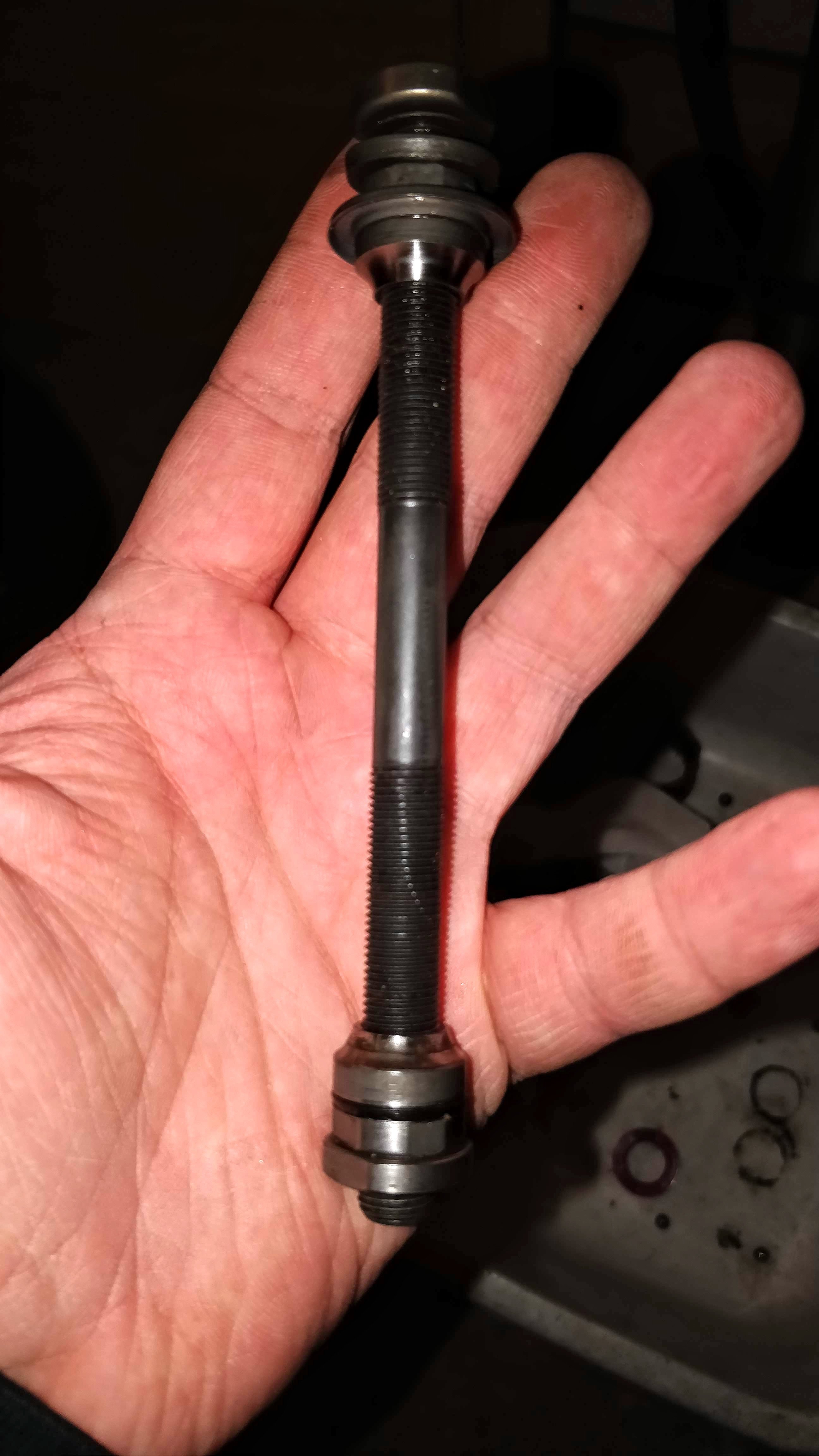

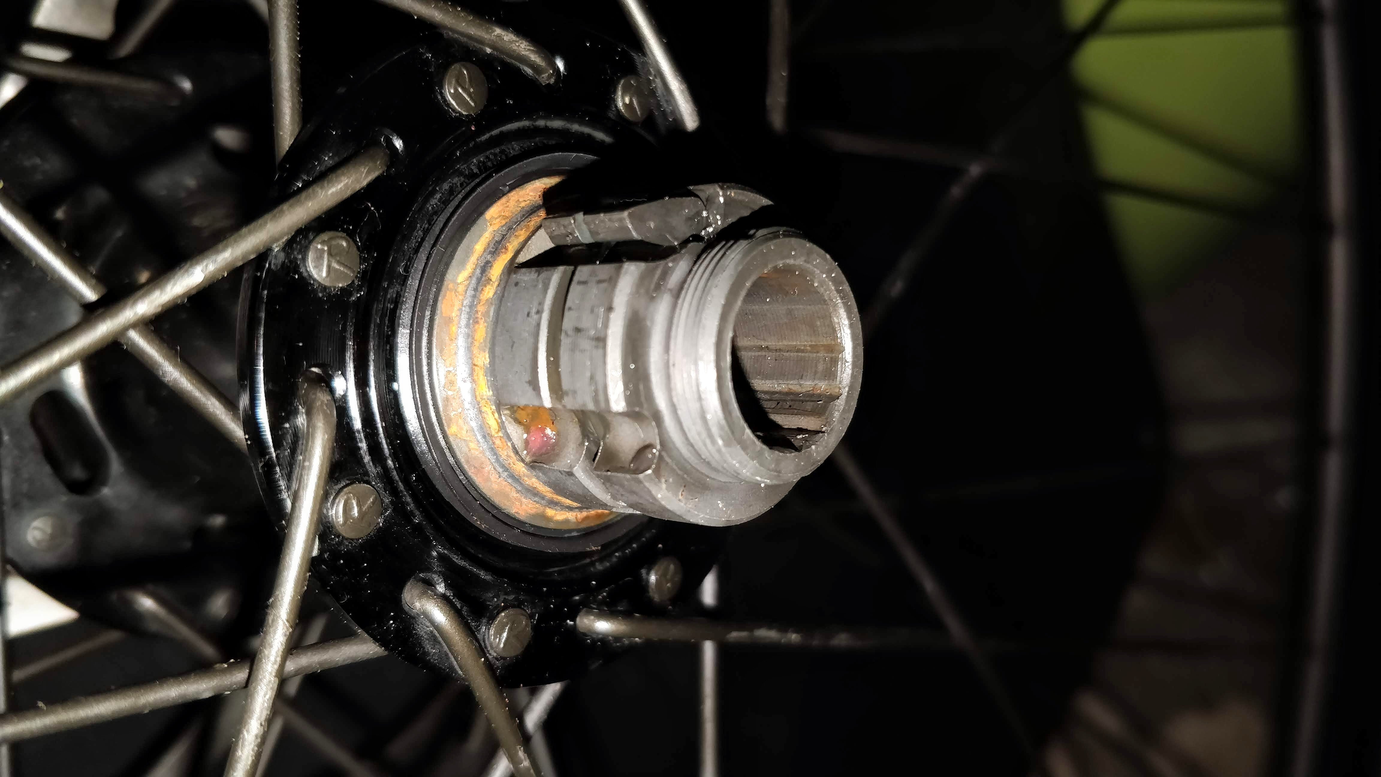

p4trykx Napisano 22 Lutego 2019 Napisano 22 Lutego 2019 Mam rower Crosstrail Comp Disc 2016 https://www.specialized.com/pl/pl/crosstrail-comp-disc/p/106349 Rozkręciłem swoją piastę i znalazłem trochę korozji poza tym bębenek czasami przeskakiwał. Konusy i kulki nie wyglądają najlepiej ale miska łożyska nie wyglądają źle tak więc wystarczyłoby zmienić tylko konusy i bębenek. Czy ktoś wie może jak kupić części zamienne do takiej piasty? Specialized, Hi Lo disc, QR, 32h lub samych części (konusy, bębenek)? Chciałbym uniknąć przeplatania całego koła. https://photos.app.goo.gl/SHjApYeXXRh2vhsK7 A jeśli już wymieniać to chyba rozsądnie kupić coś na łożyskach maszynowych bardziej popularnego tak, że w przyszłości serwis będzie tańszy?
Ilia Napisano 22 Lutego 2019 Napisano 22 Lutego 2019 Jeśli bębenek nie jest uszkodzony jego wymiana nic nie da. Ze zdjęcia widzę, że brakuje Ci chyba zapadki bębenka lub dwóch. Takie konusy czasem mają zwyczajne sklepy rowerowe na stanie. Złóż dobrze mechanizm, nasmaruj co trzeba i powinno działać.
p4trykx Napisano 23 Lutego 2019 Autor Napisano 23 Lutego 2019 Ten bębenek jest właśnie taki dziwny ma 2 zapadki. Na razie chyba tylko wymienię kulki.
