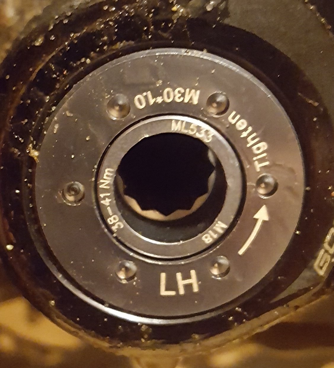

Luq400 Napisano 22 Lutego 2019 Udostępnij Napisano 22 Lutego 2019 Witam jaki klucz potrzeba do zdjęcia tej korby, i gdzie coś takiego można nabyć? Odnośnik do komentarza Udostępnij na innych stronach More sharing options...
Tatanka Napisano 22 Lutego 2019 Udostępnij Napisano 22 Lutego 2019 Odnośnik do komentarza Udostępnij na innych stronach More sharing options...
Luq400 Napisano 22 Lutego 2019 Autor Udostępnij Napisano 22 Lutego 2019 Klucz którego używa ten gość to najzwyklejszy imbus, a klucz o który mi chodzi to jakies 12 kątowe coś Odnośnik do komentarza Udostępnij na innych stronach More sharing options...
Tatanka Napisano 22 Lutego 2019 Udostępnij Napisano 22 Lutego 2019 Faktycznie nie zwróciłem uwagi że jest tyle wypustek. Są klucze Spline , które mają tyle. Na zdjęciu widać napis M18 Jest taki klucz spline. zapewne on bedzie pasował. https://www.google.pl/imgres?imgurl=https%3A%2F%2F7.allegroimg.com%2Fs512%2F01ce4a%2Fe598862e4e0ca825fe6871fa3627&imgrefurl=https%3A%2F%2Fallegro.pl%2Foferta%2Fnasadka-1-2-bit-spline-m18-x-66mm-king-tony-402b18-6517359505&docid=poShmfFosZlG7M&tbnid=4M029GqcH1ui_M%3A&vet=10ahUKEwi9p6OG5s_gAhWR6KYKHQBrCewQMwjLASgMMAw..i&w=512&h=384&bih=944&biw=1920&q=spline m18&ved=0ahUKEwi9p6OG5s_gAhWR6KYKHQBrCewQMwjLASgMMAw&iact=mrc&uact=8 Odnośnik do komentarza Udostępnij na innych stronach More sharing options...
