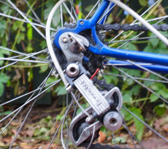

Z tyłu masz czeskiego Favorita i manetkę cierną, a to jest nieindeksowany zestaw. Współczesne wszystkie są indeksowane i zmiana biegów jest prosta: jeden klik=jeden bieg. Ty musisz wyczuć moment, gdy bieg już wskoczył. Z drugiej strony odpadają wszystkie problemy typu "manetka zgubiła jeden bieg" czy konieczność dokładnej regulacji długości linki :D

Bo przerzutka ma być przykręcona na zewnątrz haka !
Nie wiem jak ci się udało wcisnąć ja do środka, pewnie rurki tylnego trójkąta są rozgięte.
I nie przekręcasz jej do haka śrubką (ten otwór jest do bagażnika), tylko przerzutka ma w haku taki półokrągły dings:
który wsuwasz w hak ramy (dings ustala pozycję przerzutki i przytrzymuje ją) a następnie przykręcasz nakrętkę osi koła i to ona trzyma przerzutkę.
Tu jest link do instrukcji Rometowskiej montażu takiej przerzutki:
http://www.chlopcyrometowcy.pl/showthread.php?tid=32969&pid=411388
Przerzutkę Favorita (lub podobną Rometa) na bazarze kupisz za kilkanaście złotych, bo ta faktycznie jest coś dłubana. Choć jeśli działa dobrze, to można ją zostawić.

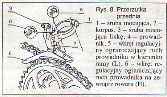

Ona nie miała prawa działać. Przerzutka przednia powinna mieć kształt (promień) zbliżony do największej zębatki i  ustawiona równolegle do niej ,tak  żeby między czubkiem zęba a krawędzią prowadnicy było ok 1-3 mm luzu
A u ciebie przerzutka była z 3 cm na zębatką i sterczała pod dziwnym kątem:
I jeszcze jej brakowało śrubki spinającej końce prowadnic.
Jak będziesz kupował nową przerzutkę to musisz ją dobrać do średnicy zębatki i kąta nachylenia rury podsiodłowej

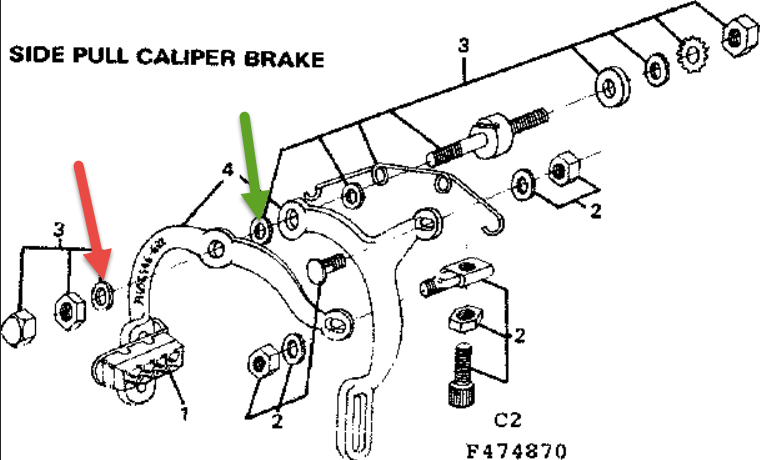

Hamulce -  zauważyłem że lubią chwilę pozostać w skrzywionej pozycji. Znaczy że któryś z klocków jest bliżej rantu niż drugi. Koło nie jest po środku. Ale taki chyba ich urok.
Można spróbować je podregulować. Zauważ, że śruba na której są szczęki i która przykręcasz hamulec do ramy to nie jest zwykła śruba ze sklepu. Zaraz za łbem jest część cylindryczna na której obracają się szczęki. Ta część ma tak dobraną długość, ze nawet jak na chama dokręcisz nakrętkę z nacięciem w którym siedzi sprężyna, to i tak szczęki mają pewien luz i dzięki temu łatwo się obracają. Tu jest rysunek podobnego hamulca, różnica jest tylko taka, że nie ma nakrętki ze sprężyną ale jest pogrubienie oski w którym siedzi sprężyna i w związku z tym dodatkowa nakrętka od przodu:
Rozkręcasz hamulec, czyścisz dokładnie, ośkę smarujesz smarem grafitowym. Podkładkę zaznaczoną zieloną strzałką warto dać mosiężną (małe tarcie). jak jest zbyt duży luz to można dodatkowymi podkładkami (czerwona strzałka go zmniejszyć-ale nie skasować!). Zakładasz szczęki i mocno dokręcasz nakrętkę ze sprężyną. Przykręcasz do roweru i zakładasz/regulujesz linkę.  Jeśli któraś ze szczęk odbija mocniej, to lekko luzujesz nakrętkę mocującą hamulec do ramy i obracasz śrubę aby sprężyna podniosła się trochę od strony słabiej odbijającej szczęki, dokręcasz nakrętkę. Zwykle da się całkiem przyzwoicie podregulować, no chyba, że całość jest tak zużyta, że nic już nie pomoże.
