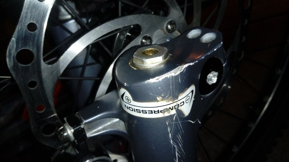

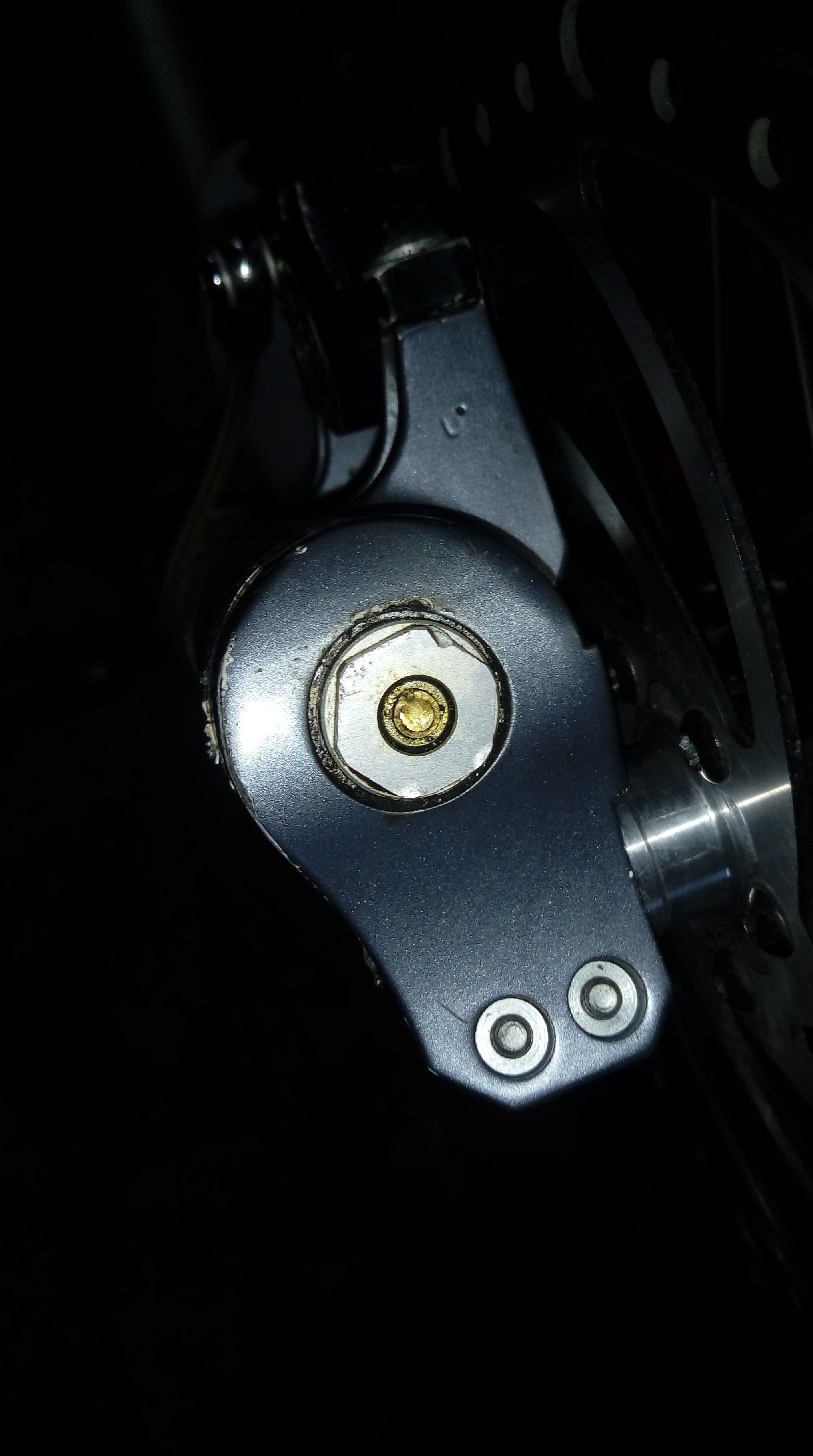

Witam niedawno zakupiłem rower i pierwszy raz spotkałem się z tym amortyzatorem, na dole powinienem mieć regulacje kompresji ale nie ma tego pokrętła i spotkałem się z takim czymś.
Boje się to rozbierać muszę najpierw wiedzieć jak to wygląda i co trzeba zrobić.
Na moje, to masz ułamane pokrętło.

Jest jeszcze jeden problem bo jak ugnie się amortyzator to chyba po lewej stronie (tam gdzie mam tą urwaną kompresje) to górne pokrętła lekko latają góra dół.
Nwm może jakaś śruba nie jest dokręcona
