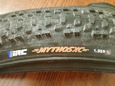

Donayo Napisano 18 Lutego 2019 Autor Napisano 18 Lutego 2019 Jeszcze jedno, bo nie jestem pewien czy dobrze rozumiem. Jaki to jest typ opon?
SoloTM Napisano 18 Lutego 2019 Napisano 18 Lutego 2019 MTB, lekki teren, cross country, maratony, itp. Szerokość popularna 20 lat temu. Co Ty masz za rower ? Jakiś fajny retro mtb ?

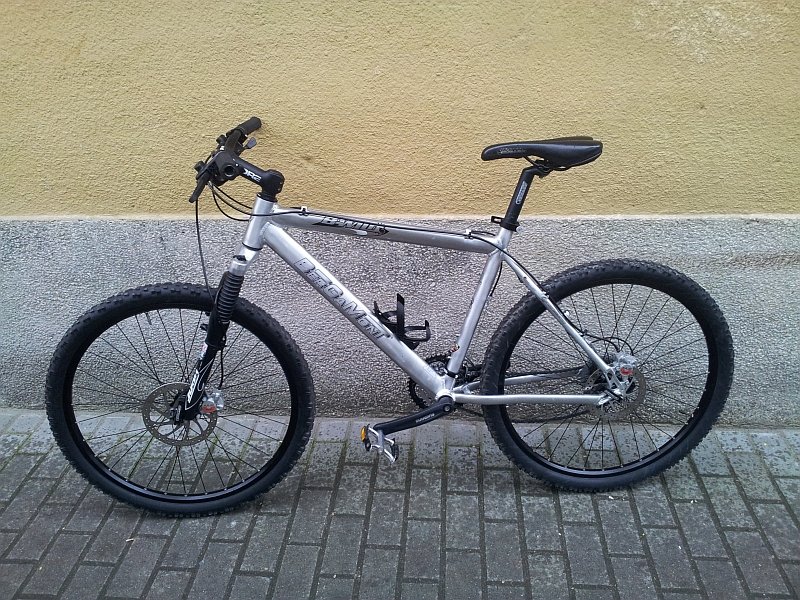

Donayo Napisano 18 Lutego 2019 Autor Napisano 18 Lutego 2019 Kupiłem parę lat temu składaka na (chyba) dobrym osprzęcie Rama: Bergamont B-Wild Widelec: Rock Shox Judy Hamulce: Magura Julie Przerzutka przednia: Shimano Deore Przerzutka tylna: Shimano Deore XT Wrzucam fotkę całego, zaraz po zakupie. Co do opon, są one podobne do RK, SS czy tamte są "mniej terenowe"?
SoloTM Napisano 18 Lutego 2019 Napisano 18 Lutego 2019 Przyzwoity. Mix starego osprzętu z trochę nowszym. ( nie wszystko widzę ). Popularne opony i chyba nawet kultowe irc mythos bodaj pierwszej generacji. Nie miałem. Na forum retromtb.pl znalazbys ludzi którzy jezdzili i jeżdżą na nich. Nie podejmuje się porównania, ale to jest opona terenowa.
Donayo Napisano 18 Lutego 2019 Autor Napisano 18 Lutego 2019 Cieszę się, że całkiem nieźle wybrałem. Jakoś tak mi się spodobał od razu, a jak zobaczyłem osprzęt to stwierdziłem, że opłaca się go brać. Te opony są fajne, dużo już mają przejechane bez niespodzianek, jednak są po prostu głośne i mam wrażenie, że mają spore opory toczenia. Pytam, ponieważ jeśli RK oraz SS są podobne do tych, na pewno będę brał te polecane przez Ciebie.
