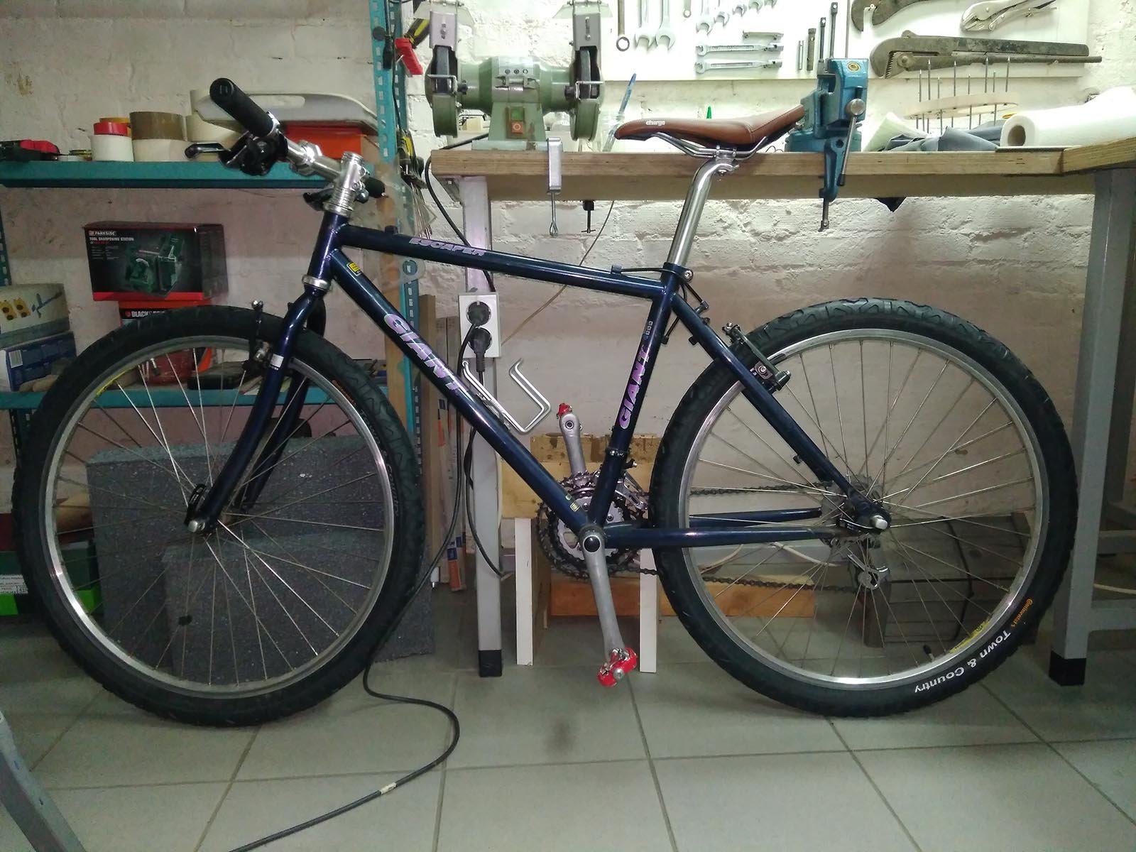

Roballinho Napisano 18 Lutego 2019 Napisano 18 Lutego 2019 Niedawno sam przerabiałem podobny temat. Jestem po pierwszych jazdach, więc za dużo nie napiszę o tych Continentalach. Na razie mi się podobają, choć większość kilometrów jakie do tej pory zrobiłem to asfalt i ubity teren. Zdjęcie na rowerze mam, ale niestety tylko z piwnicznej nory.

Roballinho Napisano 18 Lutego 2019 Napisano 18 Lutego 2019 Zwróć uwagę na to co napisałem o szerokości Conti. Realnie jest tam 1,9". Ich wymiar 2,1" to pobożne życzenia. Jakoś bardzo zawiedziony tym faktem nie byłem, bo już wcześniej naczytałem się, że ich opony nie trzymają rozmiaru. Nie wiem jak to wygląda w przypadku Schwalbe.

SoloTM Napisano 18 Lutego 2019 Napisano 18 Lutego 2019 Na Conti Town&Country nigdy nie jeździłem, widzę tylko, że waży 730 gr ( 575 gr city jet ) i chyba nie ma wkładki antyprzeb. ( chociaż ta w schwalbe nie nalezy do jakiś pancernych, grubych ) Jeśli chodzi o komfort to ciśnienie przy Twojej wadze i tak będzie musiało oscylować w granicach 3-4 bary. Jak dla każdej innej opony o podobnej szerokości. Co do szerokości to jest 50-599 ( czyli 26x1.9-2.0 ) i tyle raczej jest ( 26x1.9 ). Nie umiem więc ich porównać. Moja jazda, doświadczenie na slikach ( semi slikach ) jest nie jakieś olbrzymie ( ale są tacy co pewnie nigdy nie jeździli a radzą ). Np. po przesiadce z opony ( 20 lat temu ) 26x1,95 Dębica Waran ( "łyse" na środku i realnie 1.75 szerokość ) na opony 26x2.1 panaracer dart II ( klocki ) byłem w szoku - oceniałem to na spadek z 30 kmh na 26-27 kmh ( na prostej po asfalcie ) pomimo, że panaracery były lżejsze. ( nie pamiętam o ile, ale na pewno - zwijane ) W zeszłym roku chciałem trochę nad kondycją, wytrzymałością bardziej popracować ( a więc asfalt i kręcenie kilometrów ) wyjąłem z piwnicy stare city jet i włożyłem w miejsce nobby nic 26x2.25 ( zwijane evo ) jak we wcześniejszym poście wspomniałem róznica na oko z 26-28(29 może nawet ) kmh. Znowu nobby nic lżejsze ( jakieś 50-80 gr - nie ważyłem dokładnie) a mimo to różnica jest wyczuwalna i to od razu. Musisz się przekonać organoleptycznie chyba i sam wyciągnąć wnioski tu coś o dębicy waran znalazłem ( jeśli interesowałoby Cię jak wyglądał bieżnik ) http://blog.bosorowerem.pl/?p=1740
