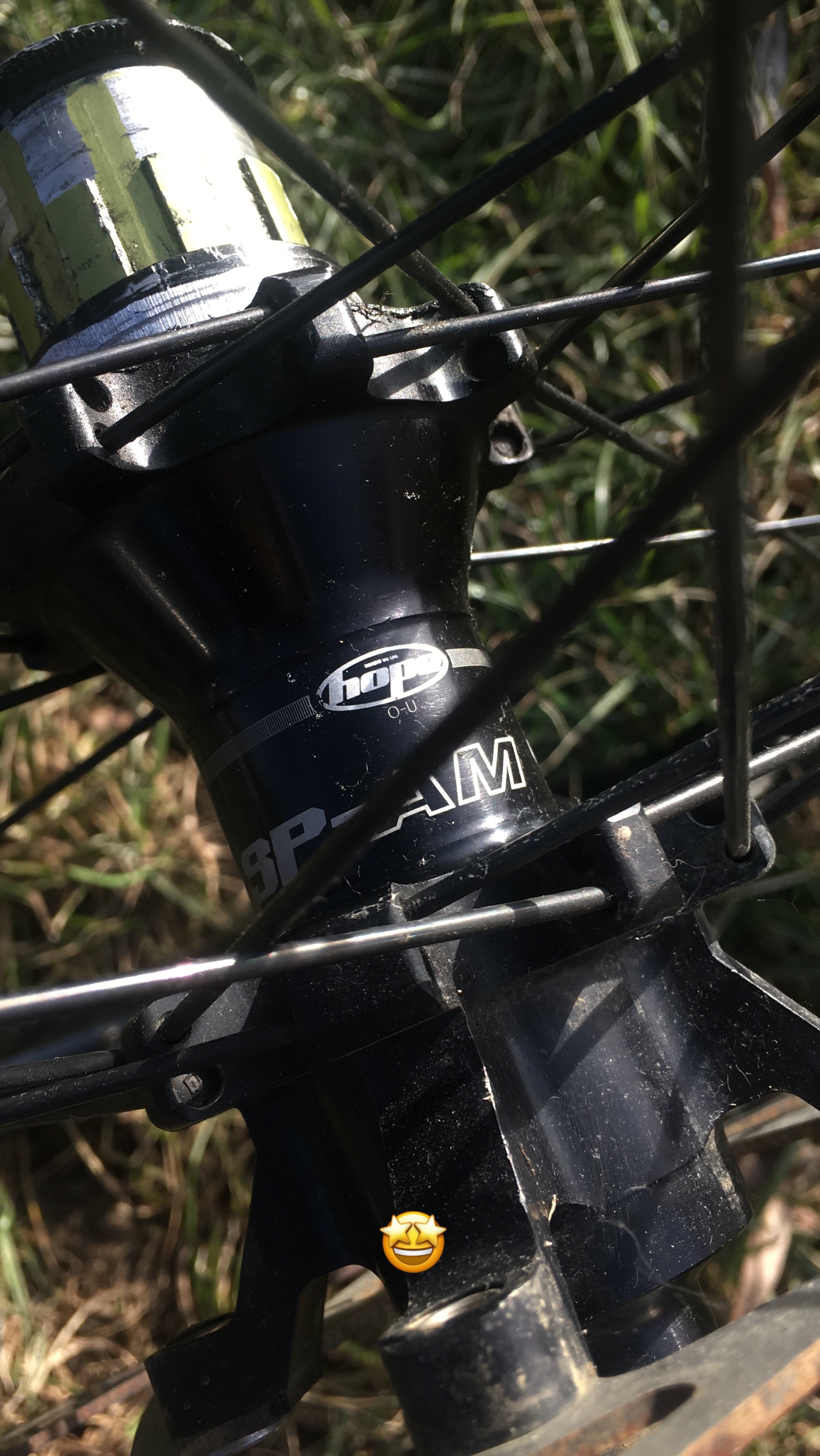

Quickee Napisano 17 Lutego 2019 Napisano 17 Lutego 2019 Witam! Posiadam piastę hope pro 3. Stwierdziłem ze nadszedł czas na zmianę smaru w bębenku dokładnie zapadki. Po przesmarowniu i założenia bębenka, Piasta totalnie straciła głos cykania. I oto moje pytanie. W czym jest problem? Za dużo smaru czy może jest jakiś specjalny smar który nie zagłusza cykania? Pozdrawiam!
rzezniol Napisano 17 Lutego 2019 Napisano 17 Lutego 2019 Zapadki i smar ? Ciesz się że jeszcze zazębia. Rozebrać wyczyścić i zamiast smaru kropelka oleju na miejsca podparcia "piesków" i na wieniec zębaty. Ja używam zwyczajowo zielonego Finish Line lub Rohloffa do łańcucha. Pozdrawiam
Gość Napisano 17 Lutego 2019 Napisano 17 Lutego 2019 Tak jak kolega wyżej. Wymyj wszystko i nałóż cieniutką warstwę oleju. Ja "malowałem" wszystkie elementy bębenka olejem za pomocą pędzelka. Warstwa dosłownie taka żeby powierzchnia się pokryła tłustym filtrem.
