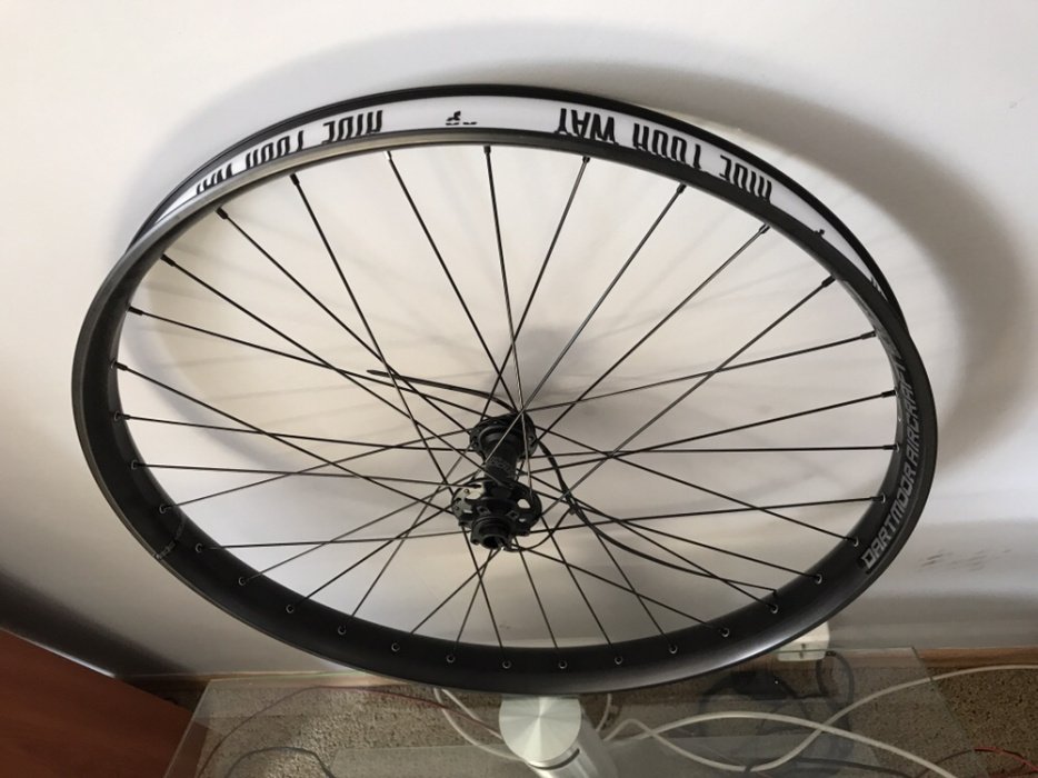

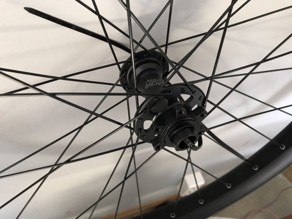

Roballinho Napisano 16 Lutego 2019 Napisano 16 Lutego 2019 Jaki model piasty dartmoora siedzi w tym pluszowym kole (27.5)? Wiem tylko, że jest tam rozstaw dla 110 mm widelca.
lichak Napisano 17 Lutego 2019 Napisano 17 Lutego 2019 Szukałem chwile informacji, ale nic nie znalazłem, u dartmoora nawet nie znalazłem aby kiedyś produkowali dokładnie taka piastę. Sprzedawcy, a m.in. velo.pl nawet nie podają jaka to piasta, tyle tylko że jest w boost. Zatem spodziewałbym się, że to jakiś custom.
Roballinho Napisano 17 Lutego 2019 Autor Napisano 17 Lutego 2019 Najbardziej mnie interesuje możliwość pozbycia się boosta na rzecz 100 mm. Czy wystarczy zebrać z kapsli po 5 mm z każdej strony na tokarce i sprawa załatwiona? Czy może jeszcze będzie potrzebny jakiś dystans, żeby przesunąć tarczę na zewnątrz?
michalj2 Napisano 17 Lutego 2019 Napisano 17 Lutego 2019 zeby piaste 100mm zrobic w boosta potrzeba takiego adpatera: https://allegro.pl/oferta/adapter-15mm-x-100mm-boost-widelec-7847360112 tak wiec musialbys spilowac po 5mm z kazej strony kocowki piasty oraz 5mm spilowac mocowanie tarczy hamulcowej. Jednym slowem nie radze
