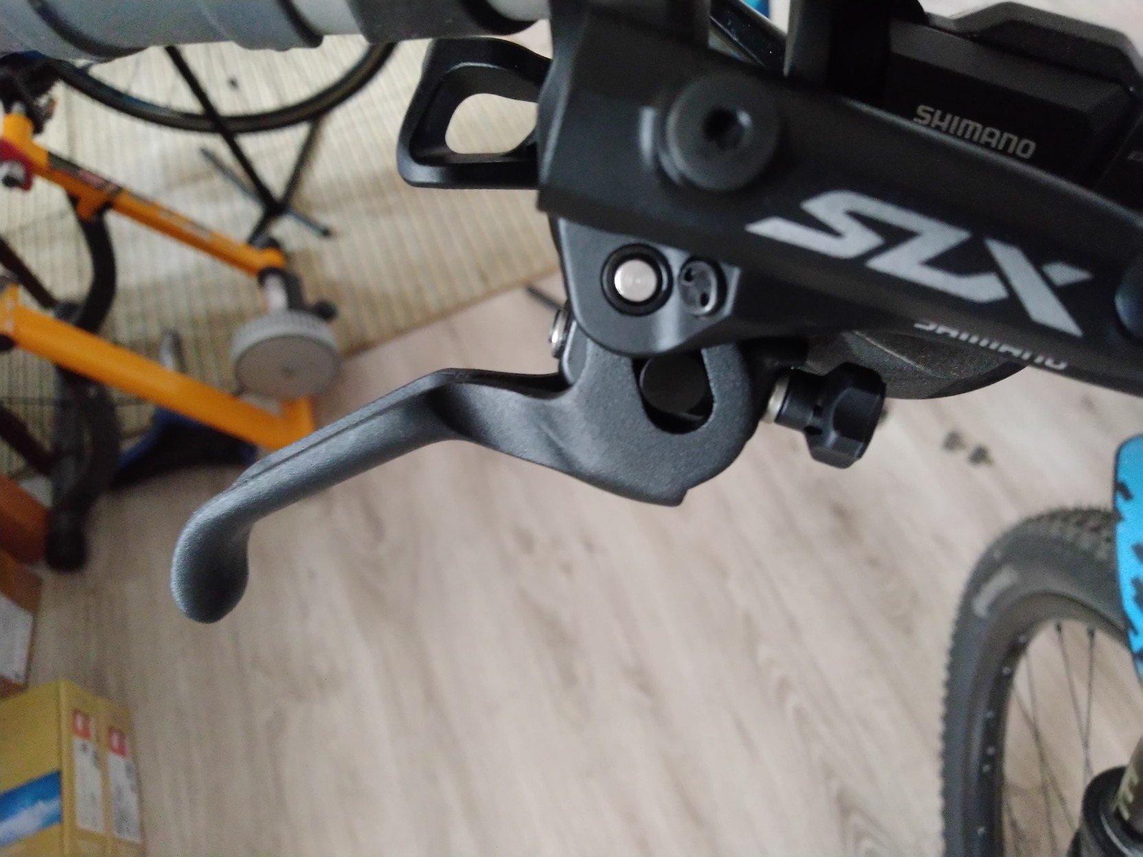

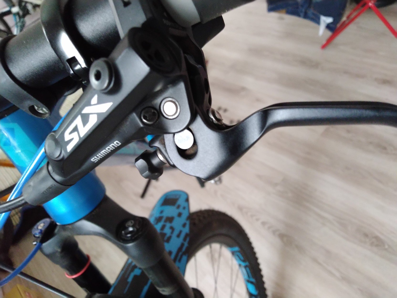

Dezent Napisano 10 Marca 2019 Autor Napisano 10 Marca 2019 Nowa klamka założona. Niestety w dalszym ciągu nie mogę zwalczyć objawu, jak kilka razy bardzo szybko wciskam hamulec, dźwignia mocno twardnieje. Druga sprawa mniej istotna. Nowa prawa klamka jest pomalowana czarną matową i chropowatą farbą, stare klamki są gładsze. Jakaś inna partia ? Czy pierwsza wersja M7000 jest inna od obecnej ? Czy to tylko różnica wizualna ? Poniżej zdjęcia:
