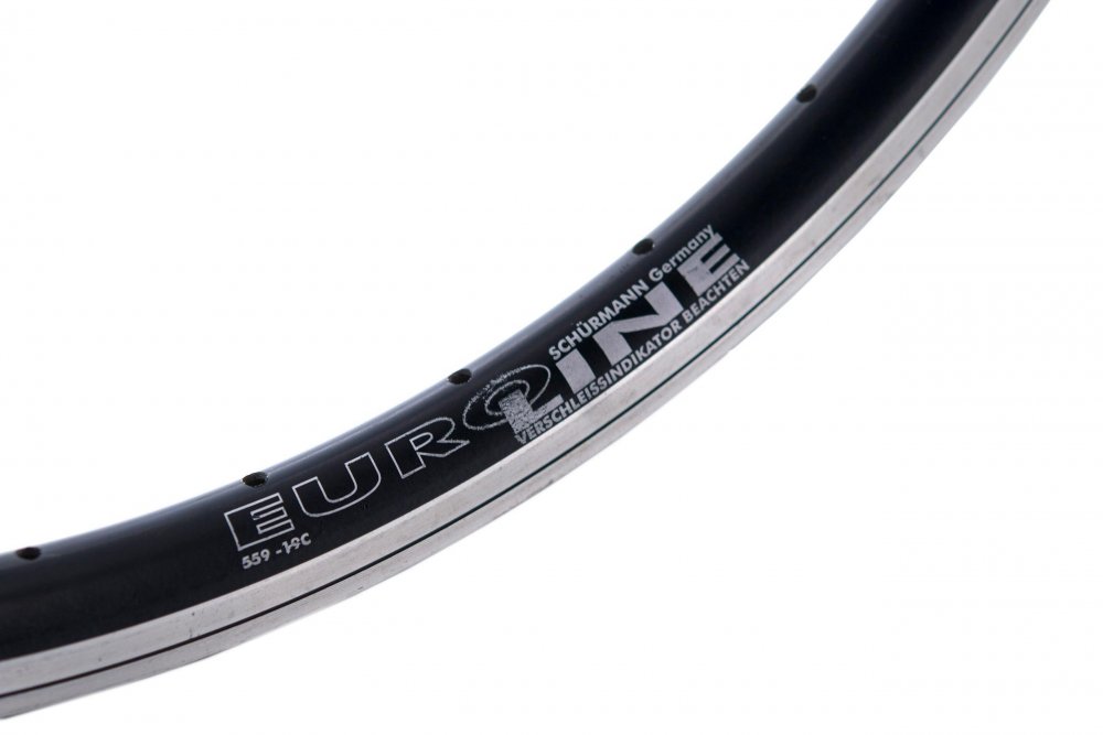

Witam,
Mam zamontowaną i zaplecioną u siebie w rowerze wzmacnianą obręcz euroline schurmann 26. Potrzebuję mieć zapasowe koło na takiej samej obręczy. Problem polega na tym,że nie znam jej wymiaru ERD. Pytam dlatego, że nie chcę rozplatać mojego aktualnego koła a chcę zamówić obręcz i szprychy na raz. Znam jedynie jej wymiar ertro - 559mm.
Pamięta ktoś może ERD takiej obręczy?
Producent: Euroline Schurmann; Germany.
Wykonana ze stopu aluminium 6061-T6.
Dwuścienna.
Pasek zużycia.
2 komory.
Rozmiar: 559x19
. Ilość otworów: 36.
Waga: 563g.
Kolor: srebrny
Wymiary:
Szerokość zewnętrzna:25mm ( inne źródło 24 mm )
Szerokość wewnętrzna:19mm
Wysokość: 26mm
Średnica wewnętrzna: 520mm ( ERD )
/edit
Dlaczego ma być taka sama obręcz ? Można w podobnych pieniądzach dostać lepszą ( tu wybierasz, w zależności od wagi użytkownika i zastosowania  czy w tej samej wadze ma być mocniejsza, czy np. lżejsza, ale niewiele słabsza )
Dzięki, właśnie tego szukałem; chcę akurat tą bo mam taką samą z przodu i ze względy na v brake z tyłu.
