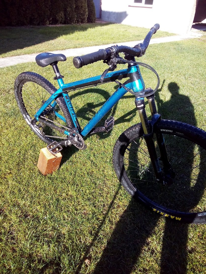

SeBa312M Napisano 10 Lutego 2019 Napisano 10 Lutego 2019 Witam Chciałbym dowiedzieć się jakie skutki prowadziły by do wymiany kół z 27,5" na 26" w rowerze Dartmoor primal basic 2016? Czy opłaci się taka robota? Jeśli nie prosił bym o zawarcie linku do sprzedaży kompletnego koła tył 27,5 (najlepiej wzmacniane) używane lub propozycję złożenia oś 135x10mm 32h QR
Piter233 Napisano 10 Lutego 2019 Napisano 10 Lutego 2019 Rower siądzie. Primal ma i tak nisko suportu, po zamianie będzie jeszcze niżej, będziesz tłukł korbą o ziemię, będzie gorzej się prowadził. Sens tego? A co do prośby to jest taki magiczny portal na a a drugi na o i tam można szukać.
michalj2 Napisano 10 Lutego 2019 Napisano 10 Lutego 2019 jesli dobrze napisales model i to jest ta rama ja w linku ponizej: https://republic.pl/product-pol-999-Rower-Dartmoor-Primal-Basic-Petrol-27-5.html to kola 26 sa tam ogolenie dopuszczalne na podstawie tego zestawienia ram dartmoor z 2016: http://dartmoor-bikes.com/sites/default/files/documents/2016_Dartmoor_MTB_frames_geometry.pdf tak wiec potwierdz czy ta o ta rame ci chodzi czy o ta nowsza.
SeBa312M Napisano 10 Lutego 2019 Autor Napisano 10 Lutego 2019 Tak to ta rama tylko że w kolorze turkusowym.
michalj2 Napisano 10 Lutego 2019 Napisano 10 Lutego 2019 no to bedzie dzialc z kolami 26 bo male obnizenie suportu 30mm w tym nowszym jest 40mm w dol. Warto by zastosowac opone np 2.4 z tylu zeby bylo wyzej ale ogolnie to jest rower pod kola 26 do ktorego wsadzono 27,5 bo sie mieszcza i sa marketingowo nowsze jestes wiec w domu.
SeBa312M Napisano 10 Lutego 2019 Autor Napisano 10 Lutego 2019 A jak ma jeszcze napinacz to nie usiądzie tak nisko że będzie przy ziemi?
michalj2 Napisano 10 Lutego 2019 Napisano 10 Lutego 2019 Nigdy nie mialem tego modelu ale nie sadze. Chodzi ci o przerzutke tylnia czy o napinacz lancucha przy korbie. W obu przypadkach bez roznicy wedlug mnie. poczytaj sobie o kompatybilnosci kol w primal 2016-2017 ktory ma 40mm obnizenia suportu : https://www.endurorider.pl/dartmoor-primal/ te ramy nigdy nie byly dostosowane do kol 27,5 tylko marketingowcy wsadzili je tam na sile zeby bylo zgodnie z najnowszymi trendami, przeciez 26 jest juz passe ;/
SeBa312M Napisano 10 Lutego 2019 Autor Napisano 10 Lutego 2019 O przerzutkę się nie martwię bo mam metalowy hak tylko o napinacz bo jednak przy zjazdach na schodach te 3-4 cm mogą mieć zły skutek

SeBa312M Napisano 10 Lutego 2019 Autor Napisano 10 Lutego 2019 Dostałem koło 26" i założyłem, rower nie usiadł, dodam że jest to koło z bieżnikiem 2.1 jest luzu że jak włożę z większym bieżnikiem (2.4) to będzie bajka.
