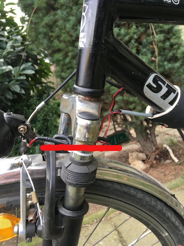

spidelli Napisano 9 Lutego 2019 Autor Napisano 9 Lutego 2019 Wariant 1 - widelec gwintowany - liczymy na łut szczęścia + trochę rzeźby: łożyska: https://allegro.pl/oferta/wianek-kierownicy-lozysko-kulkowe-neco-33x40-mm-7617031062 widelce: 1) https://allegro.pl/oferta/widelec-28x1-1-8-cala-gwintowany-aluminium-surowy-7004571556 165 cm rury sterowej + dopytka ile jest gwintu i ile od bieżni dolnego łożyska do osi koła 2) https://allegro.pl/oferta/widelec-rowerowy-kremowy-28-1-1-8-163-mm-25293-7799211913 jeśli da się na moim zdjęciu dopatrzeć 163 mm to pasuje jak ulał + dopytka ile od bieżni dolnego łożyska do osi koła 3) https://allegro.pl/oferta/widelec-28-stalowy-trek-gwint-1-1-8-malowany-7592905106 ten chyba nie będzie pasował, chyba że jest od dziurki do bieżni 4 - 5 cm 4) https://allegro.pl/oferta/widelec-alu-sztywny-trekking-1-1-8-28-622-gwint-7760158196 pytanie - ile jest gwintu i klasycznie od bieżni do osi koła 5) https://allegro.pl/oferta/widelec-28-7767105687 tu można z 0,5 cm gwintu odciąć ale nie wiadomo ile od bieżni dolnego łożyska do osi koła Wariant ahead: 1) http://www.force-components.pl/index.php?p4844,kod-146181-force-treking-28-widelec-1-1-8-ahead-alu-czarny-mat trzeba by uciąć rurę sterową do tego stery + nowy mostek do kierownicy.

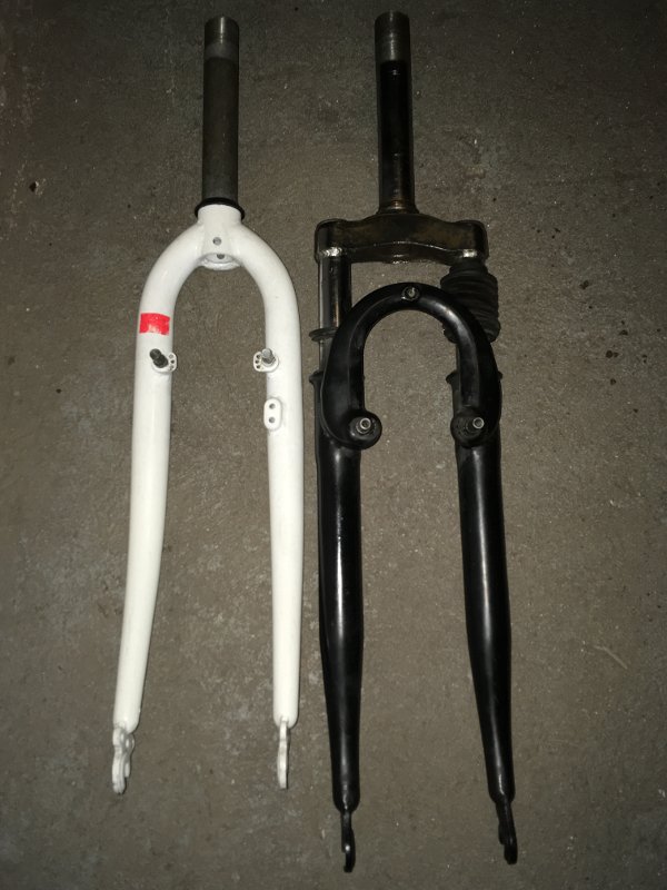

spidelli Napisano 11 Lutego 2019 Autor Napisano 11 Lutego 2019 Biały ma 41 cm od osi do bieżni. Kwota nie jest szokująca, chyba zaryzykuję.
spidelli Napisano 11 Lutego 2019 Autor Napisano 11 Lutego 2019 Przepraszam, że tak piszę post pod postem ale ciągle kombinuję. Gdybym zdecydował się na ten biały widelec to potrzebowałbym: - nowej bieżni pod dolne łożysko, - jakiejś uszczelki (oryginalnie nie było), - 2x łożysko (góra, dół), - czy pod bieżnię można dać podkładkę dystansową zamiast odcinać rurę od góry? Zejście z ok. 46,5 cm do 41 to jednak sporo, nawet licząc ugięcie amortyzatora, co prawda mocowanie błotnika, lampy i uchwyt hamulca jest jeszcze w oryginalnym ustawieniu bardzo daleko od bieżni łożyska, więc koło z błotnikiem powinno się zmieścić, za to przód "pójdzie w dół" Dziurka w białym widelcu będzie mniej więcej na wysokości czerwonej kreski, od tego ze 2-3 cm do bieżni czyli rower zejdzie przodem w dół, jeśli to technicznie akceptowalne myślałem dać te 0,5 cm podkładki dystansowej i dopiero bieżnię...

spidelli Napisano 12 Lutego 2019 Autor Napisano 12 Lutego 2019 Ok, wywlekłem widelec i wrzuciłem do samochodu. Byłem dziś w warśtacie rowerowym i umówiłem się, że podrzucę widelec a pan poszuka zamiennika. W razie potrzeby nabije bieżnię albo nagwintuje rurę. Ja sobie to potem złożę do kupy

spidelli Napisano 13 Lutego 2019 Autor Napisano 13 Lutego 2019 Kupiłem stalowy widelec, idealna długość rury sterowej, gwintu może 0,5 cm mniej niż w oryginale. Mechanik przełożył mi bieżnię, bo twierdził, że nie jest zużyta. W sobotę złożę do kupy i zobaczę czy są jakieś luzy i czy trzeba miski wymieniać. Tak na oko to rower siądzie ze 4 cm. Widelec jest biały to go przetrę drobnym papierem, psiknę czarnym matem do samochodów i powinno być dobrze

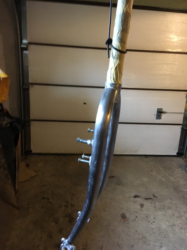

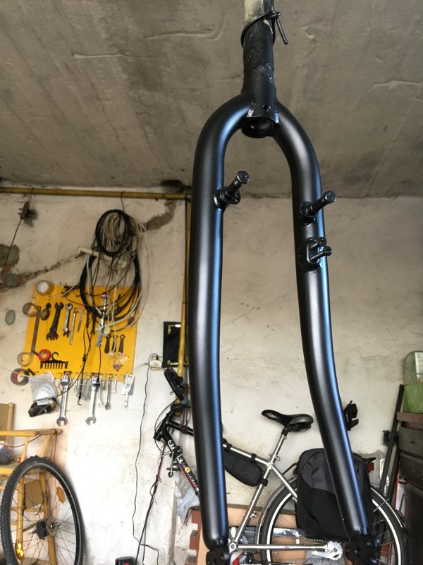

spidelli Napisano 23 Lutego 2019 Autor Napisano 23 Lutego 2019 Umęczyłem się dzisiaj ale prawie zeszlifowałem do gołej stali biały lakier, jutro skończę przecieranie, na to podkład i czarny mat do felg A potem składam do kupy

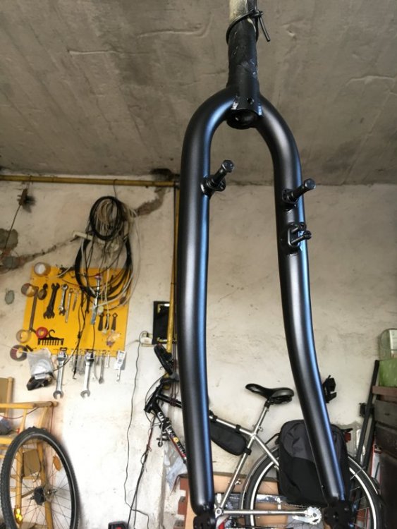

spidelli Napisano 24 Lutego 2019 Autor Napisano 24 Lutego 2019 Tak to wygląda do etapu podkładu, może dziś uda się trysnąć finalnie i będzie sobie schło do następnego weekendu. Wtedy wezmę się za składanie. Muszę jeszcze wyprostować druty od błotnika i chyba zainwestuję już w nową lampę na ledach do dynama.

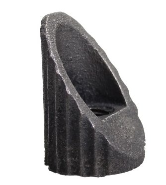

spidelli Napisano 2 Marca 2019 Autor Napisano 2 Marca 2019 Niestety ale wtopa na całej linii Ten widelec jest z innej bajki W moim starym jest w środku wspawany element z nagwintowanym otworem, w który wkręca się od góry długą szpilkę trzymającą kierownicę. W tym nie ma tego elementu, więc nie jestem w stanie przytwierdzić kierownicy do widelca Na razie złożyłem na starych elementach i tak wygląda lepiej, bo dolne łożysko było w kawałkach jak demontowałem widelec a teraz są oba nowe. Zostawię to jak jest, chyba że znajdę jakiegoś taniego suntora ale jakoś straciłem ochotę na wkładanie kasy w stary rower
Prix Napisano 2 Marca 2019 Napisano 2 Marca 2019 Jeśli dobrze zrozumiałem, to ten "wspawany" element to stożek rozporowy- wystarczy go wybić od dołu
spidelli Napisano 2 Marca 2019 Autor Napisano 2 Marca 2019 Teraz, Prix napisał: Jeśli dobrze zrozumiałem, to ten "wspawany" element to kołek rozporowy- wystarczy go wybić od dołu Hm, miałem o sobie lepsze mniemanie Dzięki Prix, wracam do garażu!
spidelli Napisano 2 Marca 2019 Autor Napisano 2 Marca 2019 @Prix Wielkie dzięki, człowiek ciemny jak sanacyjny chłop Nie wpadłbym w życiu na to, zwłaszcza, że magik z serwisu, który mi sprzedał widelec do przełożenia dolnej bieżni obracał mój bujak i stuknął w bieżnię żeby ją ruszyć a to dziadostwo nie wypadło Dlatego myślałem, że to wspawane. A to faktycznie rozporek jest, jak się go skręci z rurą kierownicy to schodzi z linii i się klinuje. Zostało mi tylko wymienić hamulce, bo jak montowałem v-brejki to mi pękły uchwyty trzymające sprężyny skrętne, więc wymienię brejki, do tego dam nową linkę i fajkę a rower wraca do brata. Ja będę teraz T100 tuningował
spidelli Napisano 17 Marca 2019 Autor Napisano 17 Marca 2019 Kończąc wątek - wczoraj chciałem wreszcie poskładać rower do kupy, dłużyło się bo czekałem na nowe lampki Axa. Niestety kupiony widelec jest przekrzywiony i wszelkie wątpliwości znikają po założeniu koła - nie "idzie" w osi roweru. Nie mam weny, żeby to samemu prostować, więc poskładałem rower na starym widelcu, nowych łożyskach, nowych hamulcach (stare się rozpadały), dodałem piękne nowe lampki w technologii LED, połapałem elektrykę na własne pająki nie żałując taśmy izolacyjnej i na razie stoi Mimo, że wróciłem do punktu wyjścia to sporo się nauczyłem, a właściwie - sporo mnie nauczyliście Dzięki!
itr Napisano 18 Marca 2019 Napisano 18 Marca 2019 A czy lakier w hakach nie blokuje włożenia koła całkowicie idealnie w jego miejsce ? Co jest skrzywione? same haki ? Może z roweru po dzwonie ;( potrąceniu czy innym wypadku... Szkoda tylko, że się napracowałeś z malowaniem...

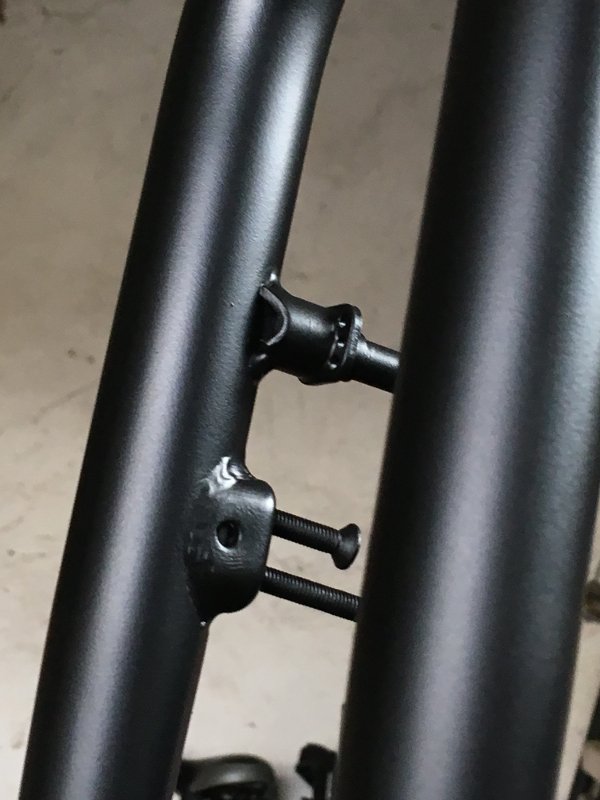

spidelli Napisano 18 Marca 2019 Autor Napisano 18 Marca 2019 Wg mojej oceny - hak. Nawet miałem wątpliwości po zakupie ale myślę - nie znam się, pewnie mi się wydaje Najbardziej to się utyrałem ze skrobaniem starego lakieru Jestem też mądrzejszy jeśli idzie o lakierowanie - ten lakier do felg tak sobie się trzymał, łatwo schodził po potraktowaniu metalem, np. w miejscu mocowań. Dlatego po poprawkach dałem jeszcze bezbarwny. I wtedy to już naprawdę fajnie zaczęło wyglądać. Nic to - Pozdrawiam!
itr Napisano 18 Marca 2019 Napisano 18 Marca 2019 'to załóż klucz francuski i ćwicz prostowanie, w tej sytuacji gorzej nie będzie!!! No chyba że iskry pójdą jeśli tylko jedna strona to może upuszczony widelec, jak obie to raczej jakiś wypadek...
spidelli Napisano 18 Marca 2019 Autor Napisano 18 Marca 2019 Wygląda na jedną. Może sobie wreszcie imadło kupię to poćwiczę. Wszystko jest dla ludzi
