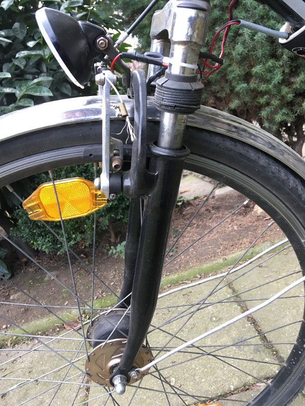

spidelli Napisano 9 Lutego 2019 Napisano 9 Lutego 2019 Cześć, Mam taki stary rower trekingowy, dość solidny ale zajechany. Troszkę przy nim zrobiłem i został mi widelec do wymiany. Oryginalnie siedzi jakiś bujak, pewnikiem nie znajdę do niego sensownego zamiennika więc od razu nastawiłem się na sztywniaka. Poza tym nie chcę w ten rower wkładać majątku, bo to nie ma sensu. Ponieważ w temacie rowerowym jestem zielony jak kiwi w przekroju więc proszę o pomoc w doborze widelca. Na zdjęciach próbowałem dość niezdarnie złapać wymiary, pewnie nie będzie z nich dużego pożytku. Podpowiedzcie proszę, czego szukać albo chociaż co złapać na zdjęciach, żebyście mogli wyrobić sobie jakiś pogląd... Z góry dziękuję i pozdrawiam
Tatanka Napisano 9 Lutego 2019 Napisano 9 Lutego 2019 Standardowo potrzebujesz czegoś o długości 44-45 cm , czyli force , accent , mosso. Rura sterowa 1 czy 1 1/8 cala ?

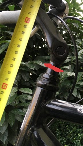

spidelli Napisano 9 Lutego 2019 Autor Napisano 9 Lutego 2019 @Tatanka Dzięki za błyskawiczny odzew Chodzi o średnicę w zaznaczonym miejscu?
Tatanka Napisano 9 Lutego 2019 Napisano 9 Lutego 2019 Nie do końca. To jest mostek wpuszczany , czyli w tym miejscu musi mieć mniejszą średnicę niż widelec , żeby można było go wpuścic do środka. Ale jak podasz ten wymiar , to bedzie wiadomo jaki masz widelec.
spidelli Napisano 9 Lutego 2019 Autor Napisano 9 Lutego 2019 Tak na moje oko i prymitywną suwmiarkę to jest jakieś 24,7 mm. Dzięki za cierpliwość
Tatanka Napisano 9 Lutego 2019 Napisano 9 Lutego 2019 Czyli doliczając ścianki widelca wychodzi że masz 1 1/8 cala. Czyli szukasz takiego widelca , co jest wiele łatwiejsze niż 1 cal. Konieczna będzie chyba wymiana sterów na ahead (pod niegwintowaną rurę) , ale to akurat na plus , bo jest to duzo wygodniejszy system.

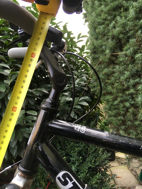

itr Napisano 9 Lutego 2019 Napisano 9 Lutego 2019 Hej z tymi sterami i widelcem to jest tak, że zmieniając układ na ahead trzeba jeszcze kalkulować zakup nowego mostka, jeśli kierownica ma być na tej samej wysokości trzeba to wcześniej przemyśleć. Wysokość widelca należy przemyśleć, czy ten stary jest fabryczny czy podnosił z przodu rower do góry, czy jeśli siedzi się na rowerze rower kaput wciska się w dół widelca bardziej niż potrzeba, czy widelec jest zatarty i w ogóle się nie ugina... i jak w tej roboczej pozycji się jeździ czy jest efekt czopera, przez niektórych nie lubiany czy odwrotnie, zbyt nerwowy przód... Ogólnie zakładamy że rower ma być 2 cm niżej kiedy na niego usiądziesz bo amortyzator lekko się podda. Ale jeśli ktoś do starego trekinga założył na siłę amortyzator mógł na wstępie dodatkowo podnieść przód.. Widelec Accent pokazany na linku nie koniecznie jest długości takiej jak widelec trekingowy z wstępnym ugięciem kiedy już rowerzysta siedzi na siodle... Sprawdź przed zakupem... Na oko może być 3 cm niższy niż potrzeba... Ale czy taki niższy nie był zamontowany kiedyś w tej ramie fabrycznie ? Patrząc na zdjęcia z miarką zalecone Ci ok 44 cm brzmi bardzo rozsądnie ale czy można pójść niżej zdalnie nie podpowiem. Odpowiednio dobierając teraz widelec możesz znaleźć taki w którym zmieści się opona szersza niż np 45 mm, dodatkowo możesz wejść w nowe koło i hamulec tarczowy. ( mocowanie)

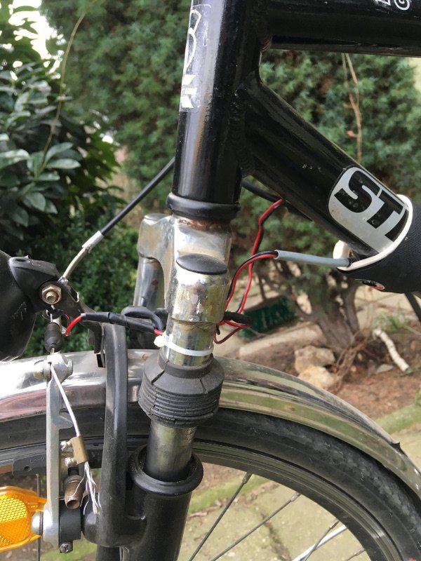

spidelli Napisano 9 Lutego 2019 Autor Napisano 9 Lutego 2019 @itr Dzięki za opinię. Sądzę, że ten widelec jest fabryczny - to stary, niemiecki rower na całkiem solidnym osprzęcie (dynamo Shimano wciąż działa, tak samo lampki, ino dzwonek się rozpadł). Niemiec prędzej wymieni na nowy niż coś odkręci Co do stanu widelca to w czasie jazdy wydaje on nieprzyjemne stuknięcia i skrzypi, podejrzewam że oprócz góra - dół pracuje też na boki, bo słychać to zwłaszcza przy ruszaniu kierownicą. Do tego ma zniszczone gumowe manszety (?) znaczy osłony i woda leje się do środka. Coś tam się ugina ale raczej na nierównościach niż pod moim ciężarem jak wsiadam na niego. Opon już ruszał nie będę, bo dopiero je wymieniłem, a w przypadku szerszych pozostałby jeszcze problem z tyłem (czy wejdzie). Te, które są dają radę i na asfalcie i na szutrze, bo to takie semi - slicki - agresywny bieżnik jest na bokach - coś podobnego do tych: https://www.decathlon.pl/opona-trekking-speed-700x38-id_8403033.html Na piasek się nie wybieram Edyta: Właściwie to chyba w rozpadzie są łożyska sterów niż sam amortyzator ale jego bym się też pozbył już przy okazji na jakiś stalowy.

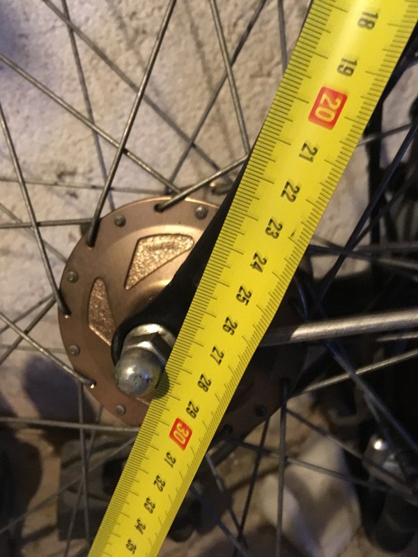

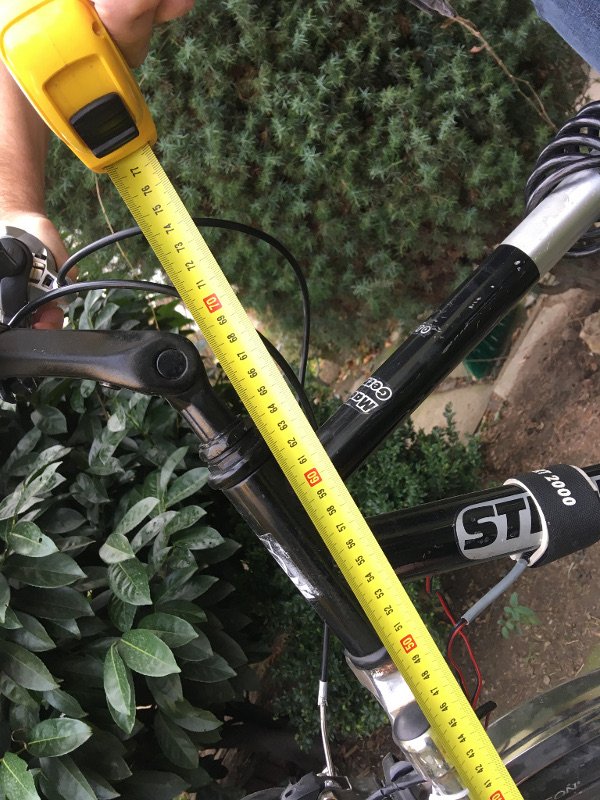

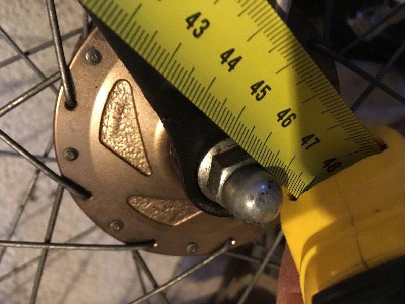

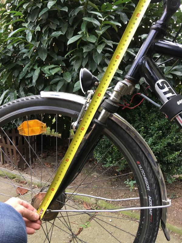

spidelli Napisano 9 Lutego 2019 Autor Napisano 9 Lutego 2019 @itr Dzięki za linki. Może po prostu powinienem zdemontować swój widelec i go rozmierzyć i pofotgrafować? Na razie tego nie ruszałem, bo bałem się, że coś może się rozpaść przy demontażu a nie wiedziałem czy dostanę zamienniki i czy w ogóle jest sens to ruszać. Piwoty pi x drzwi u mnie to jakieś 30 cm od osi koła. Dorzucam jeszcze zdjęcie z moimi 4 literami na siodełku, w porównania do zdjęcia bez jeźdźca (trek4) to trudno tu mówić o jakimś ugięciu. Może na zdjęciu trek4 60 cm wypada w okolicy górnej krawędzi górnej rury, tu bliżej środka ale taśma jest przesunięta, więc nie wiem, czy skok wynosi 2 cm.
spidelli Napisano 9 Lutego 2019 Autor Napisano 9 Lutego 2019 Pomierzyłem jeszcze raz: - i od środka śruby/osi koła do piwota jest jakieś 28 cm (nie do mocowania piwota, bo to zaczyna się niżej ale przecięcie osi piwota z widelcem); - od środka śruby/osi koła do początku styku główką ramy jest ok. 46 cm, - główka ramy ma jakieś 15 cm. Czy oznacza to, że gwint na widelcu powinien być ok 60-61 cm? Zaraz za główką ramy na górze są 2 nakrętki. Czyli: https://allegro.pl/oferta/widelec-rowerowy-bialy-28-1-1-8-210-mm-25350-7805378170 https://allegro.pl/oferta/widelec-rowerowy-czarny-28-1-1-8-195-mm-25332-7805322736 W pierwszym przypadku brakuje 3 cm, w drugim 2 cm czyli ugięcie amortyzatora. Gorzej wygląda sprawa u góry, w drugim przypadku wyjdzie z góry 45 mm czyli za dużo za 2 nakrętki, więc raczej coś takiego: https://allegro.pl/oferta/widelec-rowerowy-bialy-28-1-1-8-185-mm-25310-7799283216 zostaje 35 mm na nakrętki, trochę dużo... ...dobrze kombinuję?

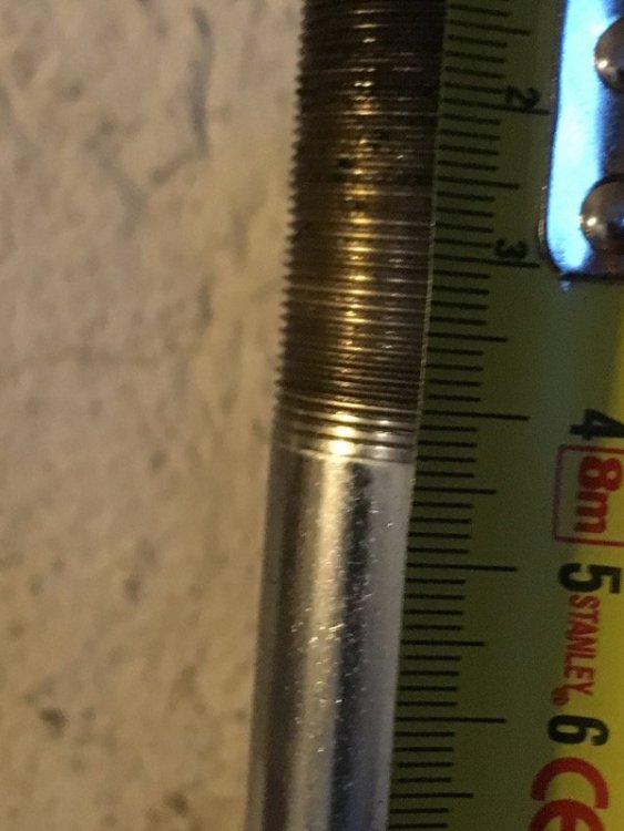

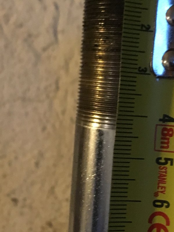

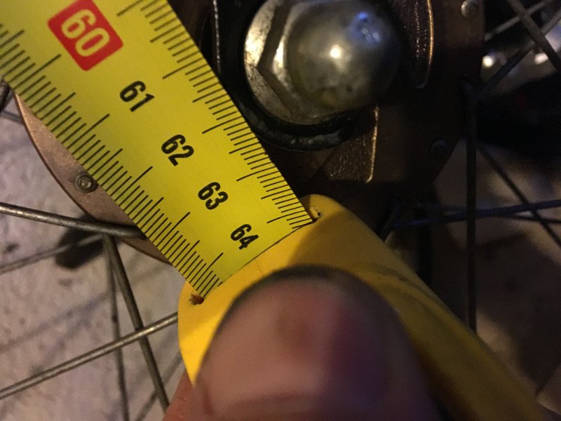

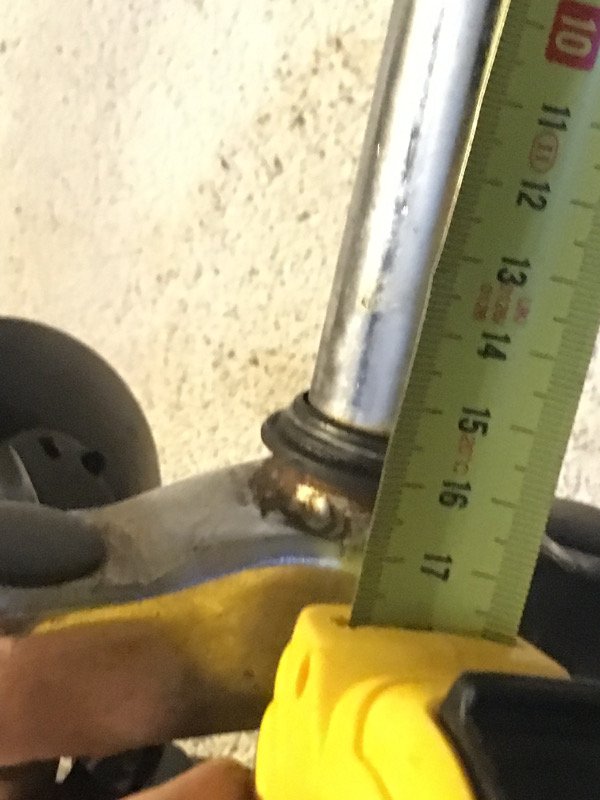

spidelli Napisano 9 Lutego 2019 Autor Napisano 9 Lutego 2019 Rozkręciłem i tak jak przewidywałem - złożyć już się nie dało, górne łożysko się rozsypało - cały widelec ma ok 62 cm, - od dołu do ramy na dole jest ok 46 cm < rozumiem, że to w tym miejscu można zgubić ~2 cm na ugięciu amora - część w główce ramy ma ok 17 cm, - gwint ma 4,5 cm, -średnica łożyska to ok 4 cm, kulek nie liczyłem
