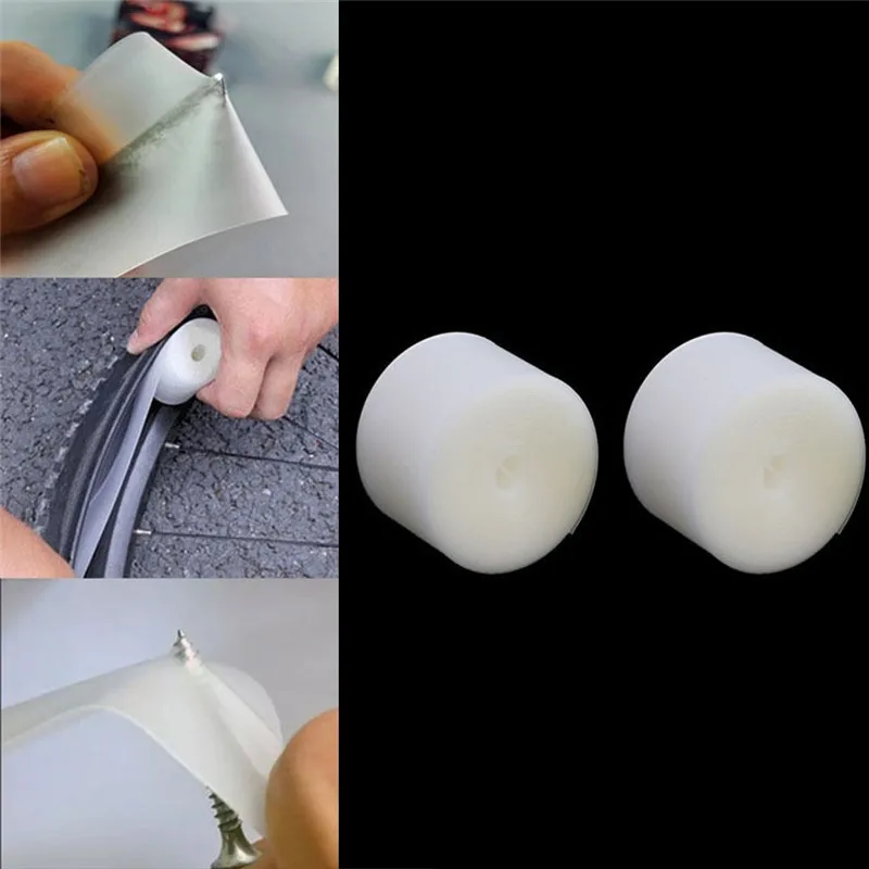

kurt_hectic Napisano 5 Lutego 2019 Napisano 5 Lutego 2019 Hello, Mam zagwozdkę, może ktoś już próbował tych wynalazków i coś mi doradzi. Otóż mam na myśli trzy opcje: 1) wkładka antyprzebiciowa plusy: cena, jak działa to fakt, że działa minusy: na pewno nie będzie się przesuwać na boki? https://pl.aliexpress.com/item/2-sztuka-zestaw-26-27-5-29-700C-trwa-e-opon-rowerowych-stab-odporne-pad-pad/32890220670.html?spm=a2g17.search0104.3.38.2ad543e9CXyxIu&transAbTest=ae803_3&ws_ab_test=searchweb0_0%2Csearchweb201602_5_10065_10068_319_317_10696_10084_453_10083_454_10618_10304_10307_10820_10821_537_10302_536_10902_10882_10059_10884_10887_321_322_10103%2Csearchweb201603_70%2CppcSwitch_0&algo_pvid=c4eb49f7-134c-48ee-8579-49940b997d80&algo_expid=c4eb49f7-134c-48ee-8579-49940b997d80-5 2) Dętka antyprzebiciowa: plusy: jeśli działa to fakt, że działa, prostota minusy: cena, jakiś dziwny system montażu, materiał....szczerze to nie rozumiem nawet o co im chodzi https://pl.aliexpress.com/item/High-Quality-Bicycle-Tube-Tires-Bike-Inner-Tires-Mountain-Bike-MTB-Tires-Cycling-Inner-Rubber-Tube/32795441106.html?spm=a2g17.search0104.3.1.49df4af59MIoXd&ws_ab_test=searchweb0_0,searchweb201602_5_10065_10068_319_317_10696_10084_453_10083_454_10618_10304_10307_10820_10821_537_10302_536_10902_10882_10059_10884_10887_321_322_10103,searchweb201603_70,ppcSwitch_0&algo_expid=5ebb9985-3937-45ee-9424-1621e8ae3375-0&algo_pvid=5ebb9985-3937-45ee-9424-1621e8ae3375&transAbTest=ae803_3 3) systemy w oponie plusy: prostota, na pewno działa minusy: cena, waga, wraz z oponą pójdzie do kosza przykładowo: Będę wdzięczny za opinie i sugestie co kupić.

kurt_hectic Napisano 5 Lutego 2019 Autor Napisano 5 Lutego 2019 Ta chińska taśma też odpada ;/ poczytałem komentarze i nic tam chroni. Tj. coś tam się rozciąga jak każde gumowato-plastikowe coś, ale można to przebić z łatwością: https://prnt.sc/mh529q
Brombosz Napisano 6 Lutego 2019 Napisano 6 Lutego 2019 Może dlatego, że powolne przebijanie gwoździem nijak się ma do dynamicznego uderzenia kołem w ostry element. Mi się sprawdzają opony z grubym oplotem + mleko Stans z awaryjną dętką w plecaku. Jak do tej pory nie musiałem jej użyć, tyle że ja nie latam żadnych ciężkich dropów. Skoki przy prędkościach są, ale lądowania raczej gładkie. Na co większe dziurki w oponie planuję się zaopatrzyć w coś takiego: Przez poprzedni sezon potrzebne nie było, ale lepiej mieć jak nie mieć. Niekoniecznie od Gianta.
