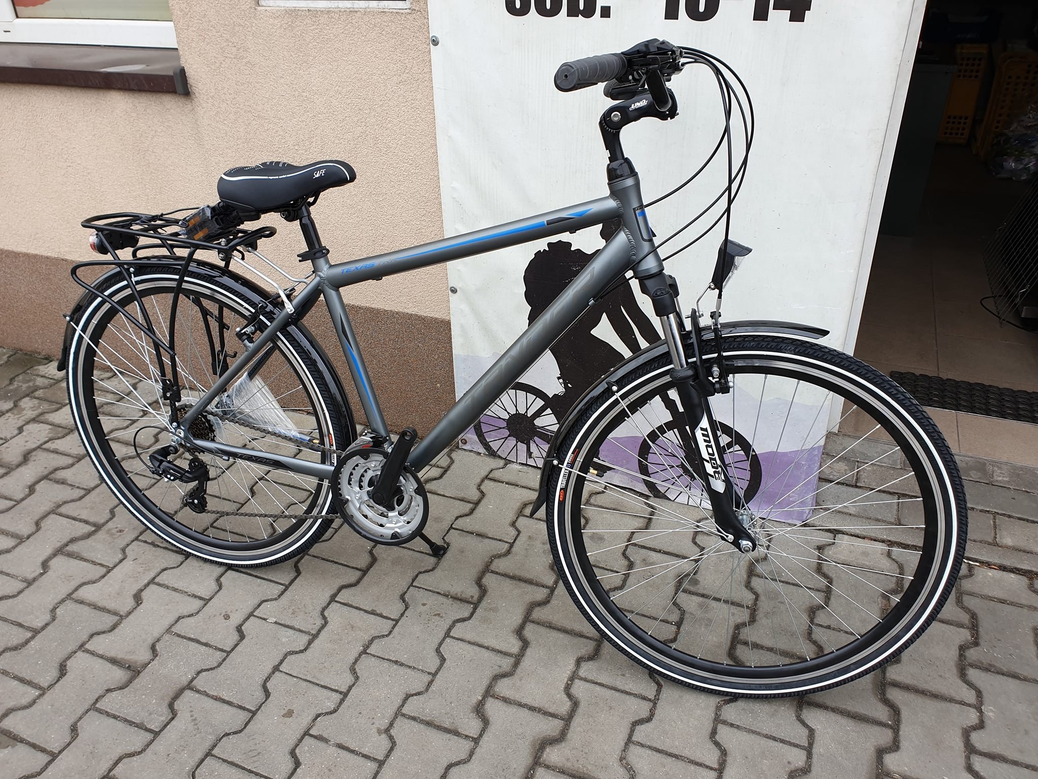

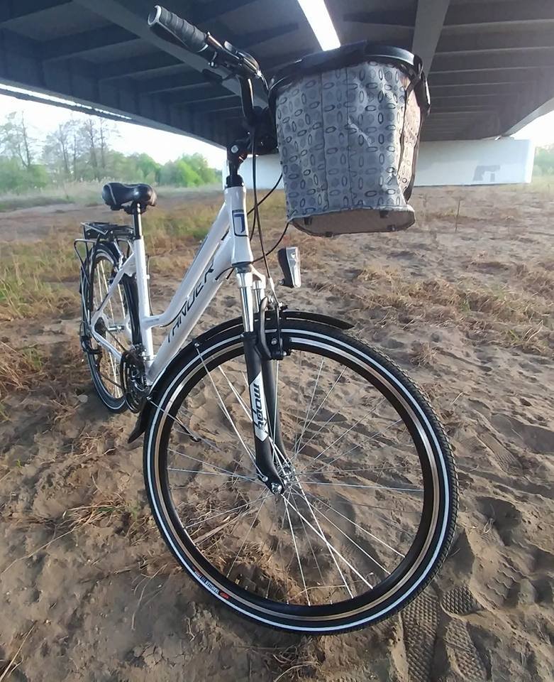

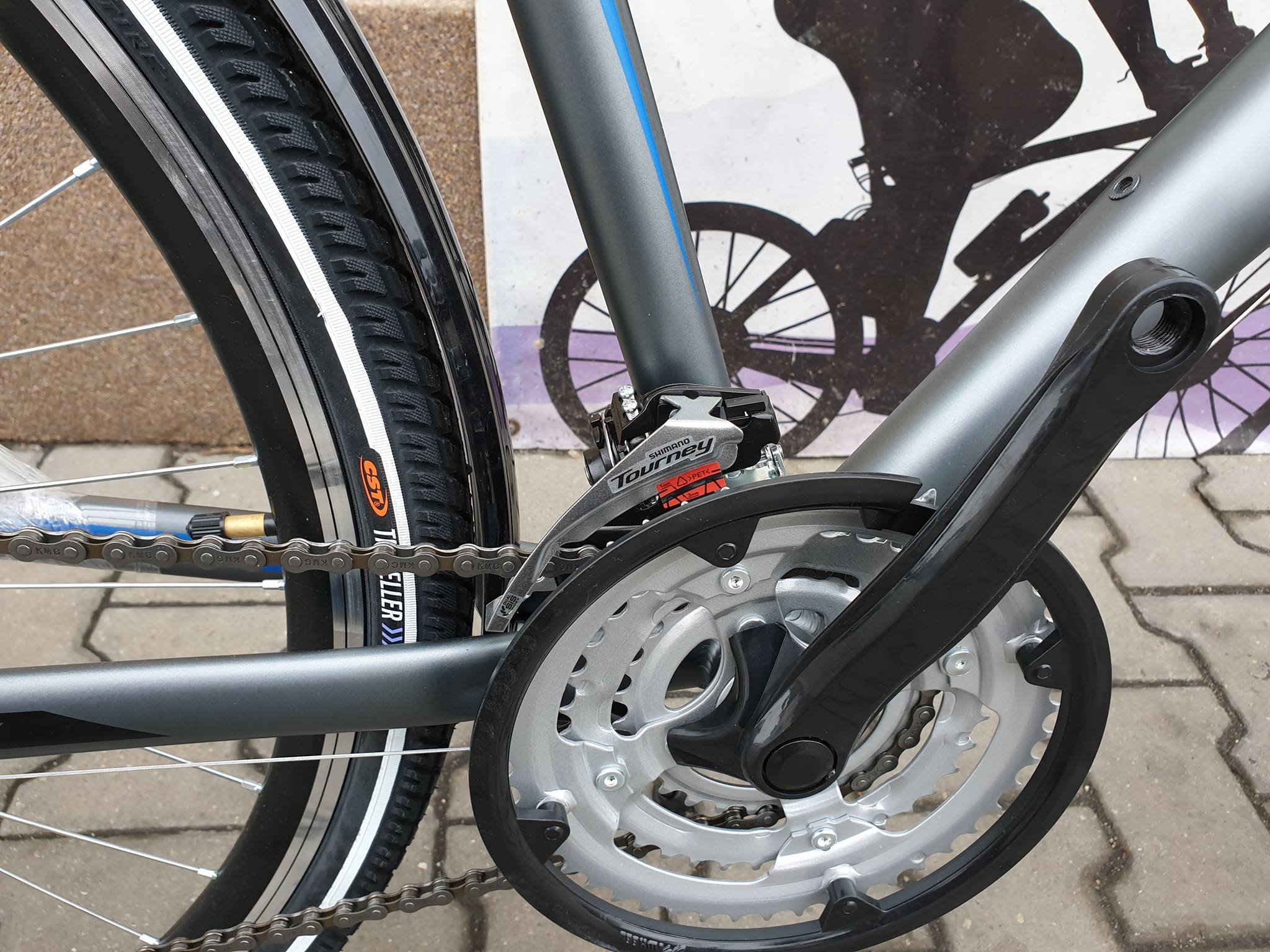

rafalt1717 Napisano 5 Lutego 2019 Napisano 5 Lutego 2019 Witam. Proszę o doradztwo w sprawie dwóch rowerków firmy TANDER TEXAS. Mają być wykorzystywane do rekreacyjnej jazdy typu - weekendowe wycieczki (20-40km), dojazdy do pracy, przejażdżki rekreacyjne - bez szaleństw. Męski rama-21, koła-28 Żeński rama-19, koła-28 Cena przy zakupie obu to 1830 zł. W cenie wymiana pedałów plastikowych na aluminium + darmowy koszyk do rowery żeńskiego. W sklepie powiedzieli, że są to modele spokrewnione, różniące się ramą, a reszta podzespołów identyczna. Informacje:Rama aluminiowa, Widelec amortyzowany, Przerzutka tylna Shimano Tourney, Przerzutka przednia Shimano Ilość biegów 21 Manetki Shimano ST-EF /3x7/ Dźwignie hamulca Shimano ST-EF Mechanizm korbowy Shimano Hamulec przód V - brake Hamulec tył V - brake Kaseta/wolnobieg Shimano 7-rzędowy Opony 700 x 38 Obręcze aluminiowe dwukomorowe Wspornik kierownicy aluminiowy Wspornik siodła aluminiowy Wspornik kierownicy regulowany Bagażnik aluminiowy Widelec prawdopodobnie zoom'a Co sądzicie o takiej ofercie, czy warto? O co ewentualnie dopytać jeszcze sprzedającego? W załącznikach wstawiłem zdjęcia rowerków. Będę wdzięczny za pomoc.
SoloTM Napisano 5 Lutego 2019 Napisano 5 Lutego 2019 Jak ze sklepu z gwarancją to ok. Wychodzi 915 za sztukę z alu pedałami, może być.
rafalt1717 Napisano 5 Lutego 2019 Autor Napisano 5 Lutego 2019 Tak, 915 zł za sztukę. Gwarancja również jest i w razie co serwis pogwarancyjny też.

Pablo59 Napisano 6 Lutego 2019 Napisano 6 Lutego 2019 W zasadzie jedynym minusem jest wolnobieg - pytanie ile waży- sz/cie, bo może jednak lepiej sterowac ku kasecie i układowi 3x8, np https://www.olx.pl/oferta/rower-trekingowy-kands-alfa-city-men-2xamor-CID767-IDh6mdt.html#730dd93e28 Pytanie czy rzeczywiście potrzebujecie pseudoamortyzatora - sztywny powinien być i lżejszy, i ciut tańszy. Jeśli masa ma mniejsze znaczenie, to może kands galileo (podobnie wyposażony do tandera ale ze sztywnym widelcem i niestety stalową ramą) wart rozpatrzenia ? Bo niestety kands alfa city (alu, 3x8 i sztywny widelec) póki co się wyprzedał...
