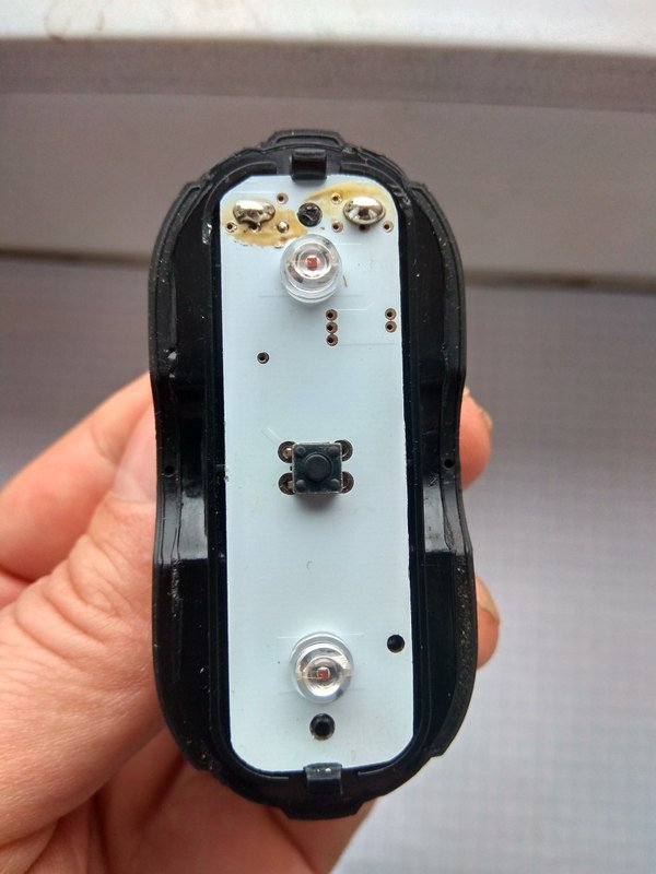

morfeusz1805 Napisano 5 Lutego 2019 Napisano 5 Lutego 2019 Witam, Chciałem wymienić baterię w mojej lampce. Podważyłem śrubokrętem i odskoczyła czerwona obudowa pod którą umocowane są diody. Problem w tym, że nie ma tam żadnych zatrzasków, nic nie zostało wyłamane. Nie wiem jak z powrotem tam umiejscowić aby nie odpadało. Czyżby było to wcześniej przyklejone jakimś klejem? Jak tak, to bubel jakich mało. Miał ktoś podobny problem z tą lampką?

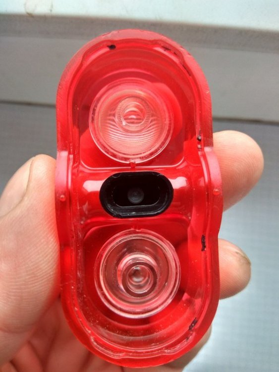

morfeusz1805 Napisano 5 Lutego 2019 Autor Napisano 5 Lutego 2019 Lampka była kupiona w centrum rowerowym o ile dobrze pamiętam. Podważałem płaskim śrubokrętem. Moneta a śrubokręt to jakaś wielka różnica? Przecież chodzi o to, żeby włożyć w ten otwór co będzie tam pasowało, podważyć i to wszystko, wielkiej filozofii nie ma. Chyba że masz jakąś specjalną monetę o nadzwyczajnych właściwościach, która robi rzeczy o które potomnym się nie śniło Klosz nie został uszkodzony, nic nie zostało wyłamane. Są jakieś czarne ślady na kloszu które są twarde, więc na pewno nie są to pozostałości po uszczelce.

morfeusz1805 Napisano 5 Lutego 2019 Autor Napisano 5 Lutego 2019 No właśnie że nie będzie trzymać, bo nie trzyma. Żeby trzymało nie zakładałbym wątku. Odwrócę do góry nogami to nie odpada, ale przy wstrząsach jadąc rowerem to po paru metrach już odleci. Na kloszu, na środku gdzie są te wybrzuszenia po obu stronach są takie małe wystające "pipki" a w uszczelce są dopasowane małe otworki na to. Więc jeżeli to ma trzymać i taka była "zaawansowana" myśl technologiczna tego światełka, to wychodzi na to że to bubel jak przysłowiowa chińszczyzna. Wiec teraz przykleić klejem do uszczelki? Ale to będzie już jednorazowe. Edit. Dociskając nie ma żadnego trzaśnięcia. Przykładam tylko i wszystko. Lekko stuknę o dłoń i klosz odpada.

morfeusz1805 Napisano 5 Lutego 2019 Autor Napisano 5 Lutego 2019 Elektronika jest zespolona z czarną obudową. Zobacz płytkę scaloną i klipsy które ją trzymają po obu stronach. Czerwony klosz jest przytknięty. do tej czarnej obudowy i myślę że był przyklejony. Chciałem z drugiej strony otworzyć, ale po prostu klosz mi odpadł z przeciwnej. Edit. Będę musiał teraz kombinować z lutownicą bo nie mam Więc miałem rację - chiński shiit. Klosz powinien normalnie się zdejmować a nie być klejony czy zgrzewany.

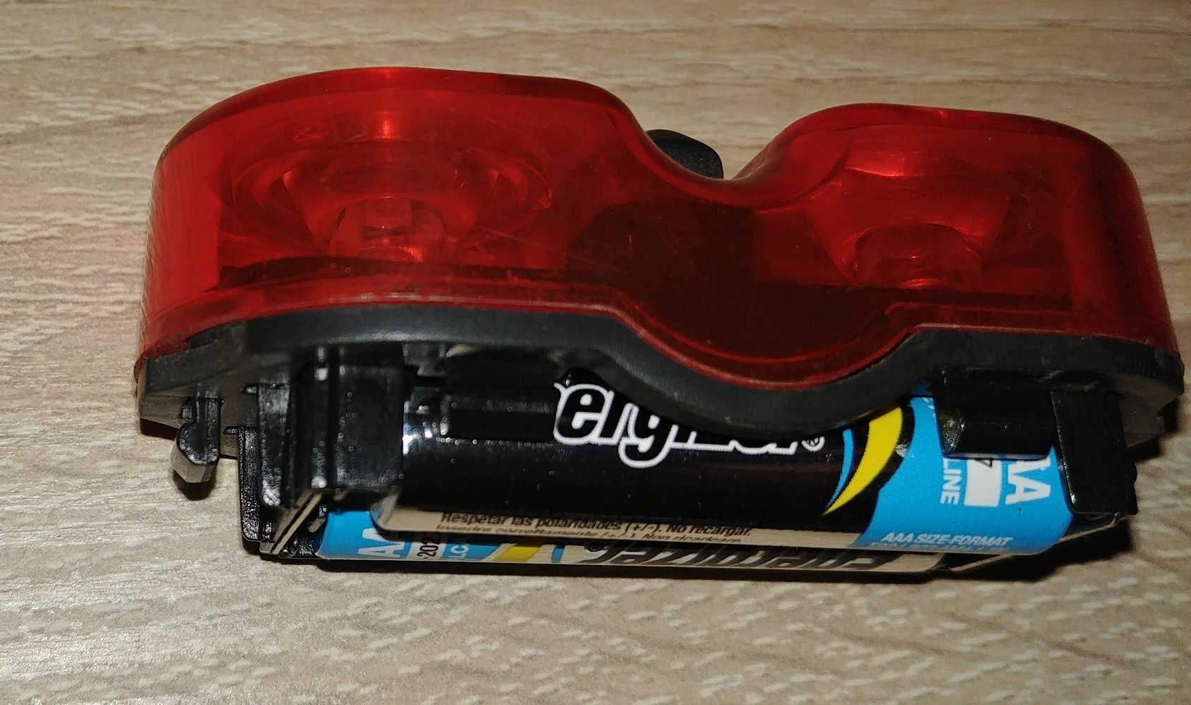

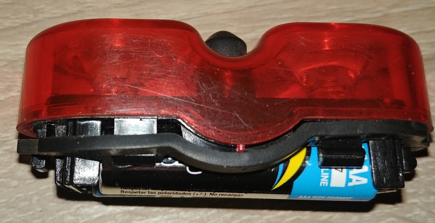

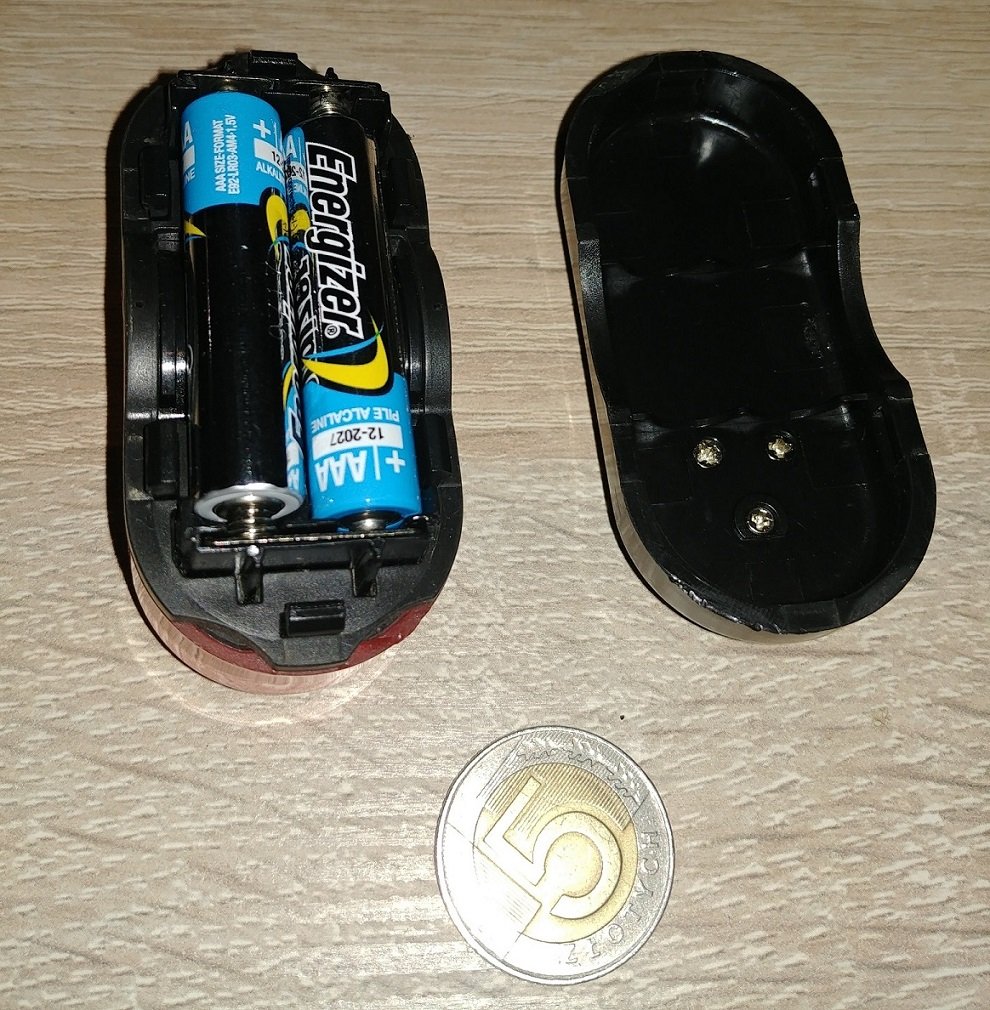

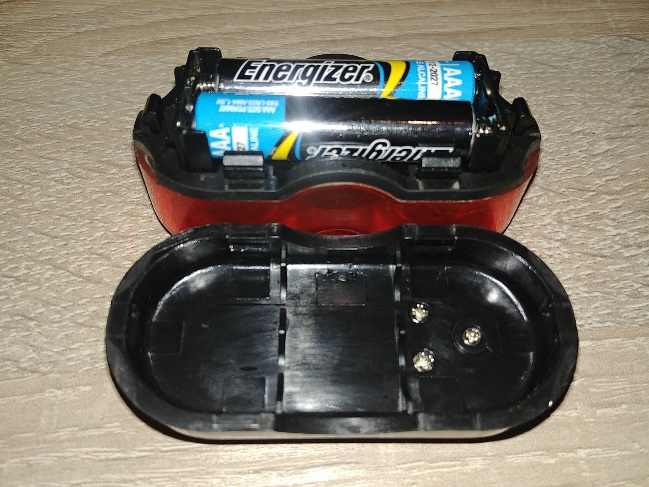

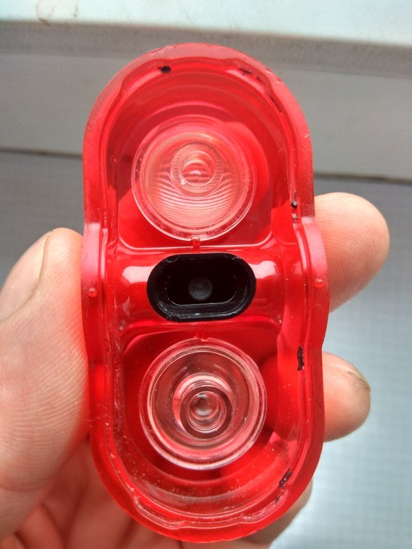

TheJW Napisano 5 Lutego 2019 Napisano 5 Lutego 2019 A więc poprawnie rozłożony Walle powinien wyglądać tak (uwieczniłem również skomplikowane narzędzie, którego użyłem do tej czynności): Tutaj widać dobrze (no prawie - telefon źle wyostrzył) zaczepy łączące ze sobą części obudowy (jest ich w sumie 6 i sprawiają więcej problemów przy składaniu, niż rozkładaniu lampki): "Klosz" jest zespolony z elektroniką. Jak widać zaczepy nie są w żaden sposób uszkodzone (a lampka była już wielokrotnie otwierana): A tutaj widać uszczelkę, która przy prawidłowym rozkładaniu lampki powinna cały czas przylegać go "klosza" (do zdjęcia specjalnie ją odchyliłem, przy okazji widać "cycka" trzymającego ją w miejscu): Autorowi polecam gnać do Żabki po Kropelkę, może coś jeszcze z tego będzie. To chyba tyle w temacie?
Mod Team michuuu Napisano 6 Lutego 2019 Mod Team Napisano 6 Lutego 2019 14 godzin temu, TheJW napisał: A więc poprawnie rozłożony Walle powinien wyglądać tak I tyle w temacie. Albo kiepsko była sklejona albo autor w złym miejscu dłubał śrubokrętem.
morfeusz1805 Napisano 6 Lutego 2019 Autor Napisano 6 Lutego 2019 18 godzin temu, TheJW napisał: Taaaak? To pokaż mi pan, gdzie są te baterie, które chciałeś wymienić. Układ scalony z elektroniką jest przymocowany do czarnej obudowy (ramki) i dobrze to widać na pierwszym zdjęciu gdzie nie ma klosza. Płytka jest umiejscowiona w tej obudowie za pomocą zaczepów. Do tej ramki/obudowy był przyklejony/zgrzany czerwony klosz. Ale to tylko nieistotny szczegół i nie ma rozkminiać.
