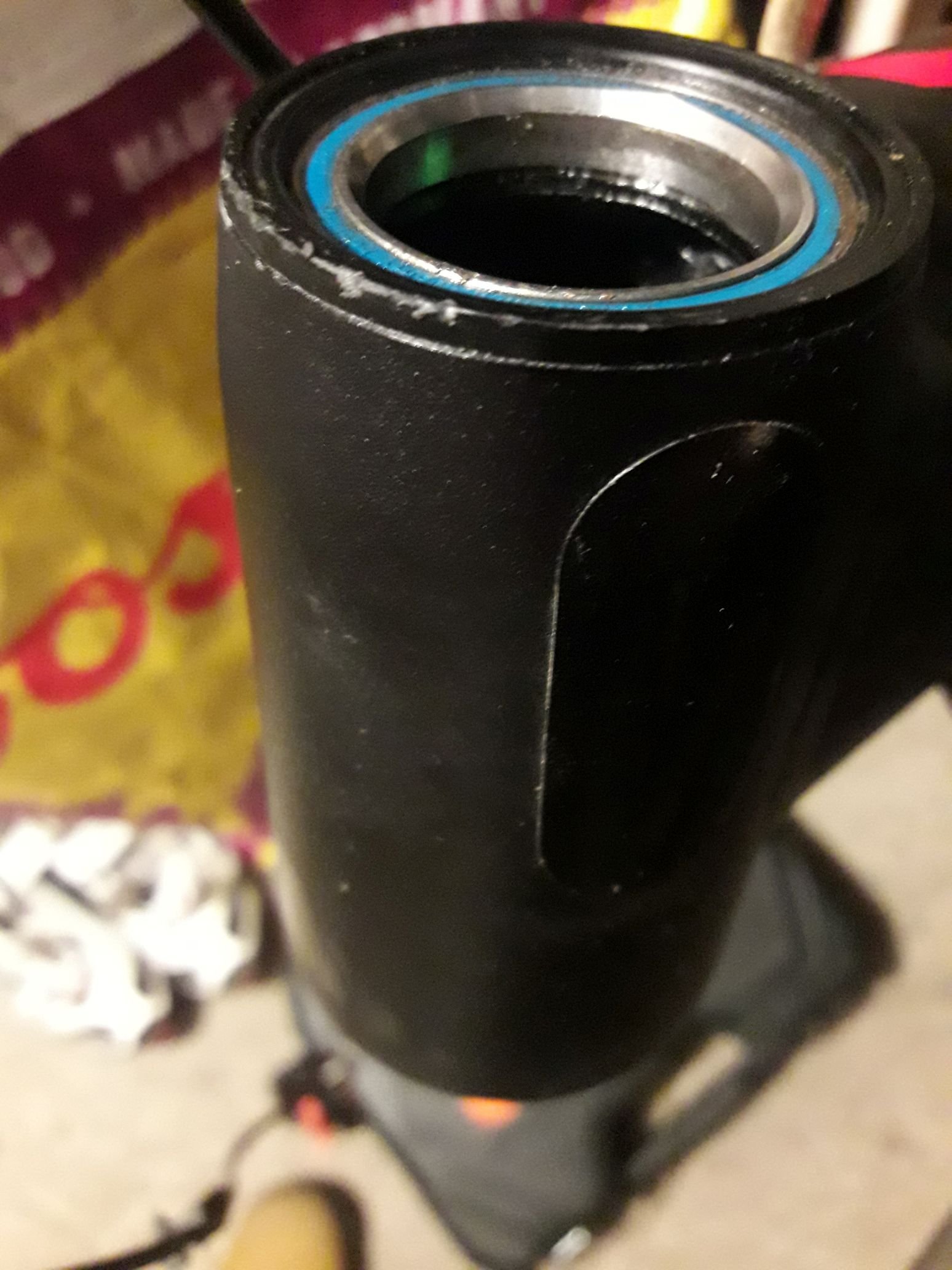

clip7 Napisano 30 Stycznia 2019 Napisano 30 Stycznia 2019 Witam. Mam grand canyona al slx 7.9 2016. Są tam maszynowe łożyska sterów. Górne do wymiany. Od góry jest też miska pod łożyskiem. Czy mogę próbować wybijać same łożysko, czy muszę najpierw wybić miskę razem z łożyskiem.
Dokumosa Napisano 30 Stycznia 2019 Napisano 30 Stycznia 2019 Wymień samo łożysko. Miski nie ruszaj. Łożyska wychodzą bez użycia narzędzi.
Mod Team sznib Napisano 31 Stycznia 2019 Mod Team Napisano 31 Stycznia 2019 Jakby łożysko za łatwo nie wychodziło podważyć lekko płaskim śrubokrętem.
clip7 Napisano 31 Stycznia 2019 Autor Napisano 31 Stycznia 2019 Tak to wygląda. Siedzi bardzo mocno. Próbowałem delikatnie od spodu puknać przez śrubokręt ale nie drgnie. Nie wiem, czy to oddzielna miska czy część ramy.
Dokumosa Napisano 31 Stycznia 2019 Napisano 31 Stycznia 2019 Upewnij się że opierasz wkrętak na łożysku nie na misce.
clip7 Napisano 2 Lutego 2019 Autor Napisano 2 Lutego 2019 Dziś powalczyłem trochę. Za nic nie chciało iść. Śrubokrętem wydłubałem osłonę od góry i wydłubałem kulki i wewnętrzny pierścień łożyska. Podważałem płaskim śrubokrętem pozostały zewnętrzny pierścień i wyskoczył razem z miską. Potem wyszedł lekko. Pytanie: czy wciskać miskę najpierw a łożysko potem? Rozmiary na aukcjach trochę są rozbieżne: 41x30,15x8mm albo 41,8x30,5x8mm niektóre mają grubość 6,5mm. Mój rozmiar po przymiarce sufmiarką ma około 41x30x6,5mm. Czy każde będzie pasować chyba nie?
Dokumosa Napisano 2 Lutego 2019 Napisano 2 Lutego 2019 Masz coś grubo zwalone. Łożysko w misce powinno siedzieć luźno i klinować się na stożkowym podcięciu bieżni zewnętrznej podczas skręcania. U ciebie wygląda na to, że miska została wciśnięta w źle obrobioną główkę ramy co spowodowało jej zniekształcenie więc trzeba było również z użyciem siły wcisnąć w miskę łożysko (co zapewne jest pierwotną przyczyną choroby tego łożyska). Obejrzyj dokładnie główkę ramy czy nie ma żadnego pęknięcia bo za luźno też miska z niej wyszła. Odnośnie dopasowania łożyska to zawsze musi pasować do miski wymiarami i kątami. Jeśli chcesz użyć obecnej miski (nie polecam w zaistniałej sytuacji) to łożysko musi być takie jak obecne).
clip7 Napisano 2 Lutego 2019 Autor Napisano 2 Lutego 2019 Główka ramy ok. Ta miska to chyba plastik albo jakieś tworzywo. Myślałem że to metalowe będzie. Łożysko Acros AC3041 R1. Zaraz będę szukał. Mogło polecieć przez zbyt mocne "ściągnięcie" luzów na sterach?
Dokumosa Napisano 3 Lutego 2019 Napisano 3 Lutego 2019 Mogło ale biorąc pod uwagę jak mocno siedziało raczej było wbite a nie włożone. Miska to zapewne stop alu serii 7000 - wydawać się może że to plastik.
clip7 Napisano 3 Lutego 2019 Autor Napisano 3 Lutego 2019 Czy najpierw łożysko w miskę a potem wciskać z miską, czy najpierw samą miskę? Wyguglowałem, że musi być 41x30,2x6,5mm, 36/45 stopni. Znalazłem coś takiego: https://allegro.pl/oferta/cane-creek-lozysko-sterowe-zn40-41mm-36-x45-1szt-7813754470 https://allegro.pl/oferta/cane-creek-lozysko-sterowe-aer-41-0mm-36-x45-1szt-7813787533 Jedno oznaczone ZN, drugie AER. Te oznaczenia to tylko inny materiał? Czy oba będą pasować?
Dokumosa Napisano 3 Lutego 2019 Napisano 3 Lutego 2019 Najpierw miska. Łożysko w osadzoną w ramie miskę ma wejść praktycznie pod własnym ciężarem. Jesli tak nie jest to źle obrobiona główka ramy.
