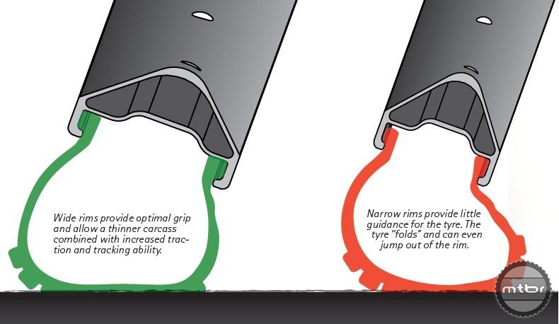

Waza Napisano 20 Stycznia 2019 Napisano 20 Stycznia 2019 Tak, bo na tak wąskiej obręczy opona będzie przypominała kształt żarówki i na ostrym zakręcie z dużą szybkością opona może zejść z obręczy.
Tatanka Napisano 20 Stycznia 2019 Napisano 20 Stycznia 2019 Z obręczą będzie wszystko ok. Po prostu opona nie uzyska swojej optymalnej szerokości , powstanie tzw. ''efekt żarówki '' Teraz, Waza napisał: opona może zejść z obręczy. Jeszcze nigdy nie słyszałem o takim przypadku , ale może mało słyszałem.
Dokumosa Napisano 20 Stycznia 2019 Napisano 20 Stycznia 2019 To znaczy, że będzie się jeździło gorzej niż na 2,2-2,35. Opony 2,6" to już plusówki (więc poza szerokością są też nieco wyższe) i żeby to się trzymało na obręczy i nie podwijało musisz naciurlać dużo powietrza. Wtedy wychodzi balon/żarówka i efektywnie wykorzystujesz 50% bieżnika nie wspominając o ew. podwijaniu się w zakrętach.

Dokumosa Napisano 20 Stycznia 2019 Napisano 20 Stycznia 2019 Min bezpieczna szerokość obręczy do NN 2,6" to 25mm a opona zaczyna się jako tako układać dopiero na 30mm wewnętrznie. Miałem na 25 i po przejściu na 30 jest dużo lepiej. Swoją drogą te gumy EVO SS TS albo PS można nabyć w cenie 30-31EUR/szt + 9EUR przesyłka za paczkę. Weź też pod uwagę, że ta guma waży 810-920g i zastanów się czy to wykorzystasz czy będą raczej zbędnym balastem. Teraz, Tatanka napisał: Z obręczą będzie wszystko ok. Po prostu opona nie uzyska swojej optymalnej szerokości , powstanie tzw. ''efekt żarówki '' Jeszcze nigdy nie słyszałem o takim przypadku , ale może mało słyszałem. Na YT jest sporo filmów z akcji jak na trasie wyścigu albo co gorsza zjazdu opona w zakręcie wypada z rantu obręczy, dętka (jeśli jest) wyskakuje na bok. Zwykle to filmy z czasów jak obręczy szerszej niż 19mm ze świecą trzeba było szukać. Sam użytkowałem te NN na obręczy 25mm i przy ciśnieniach <1,7 bar traciły stabilność (pływały).
