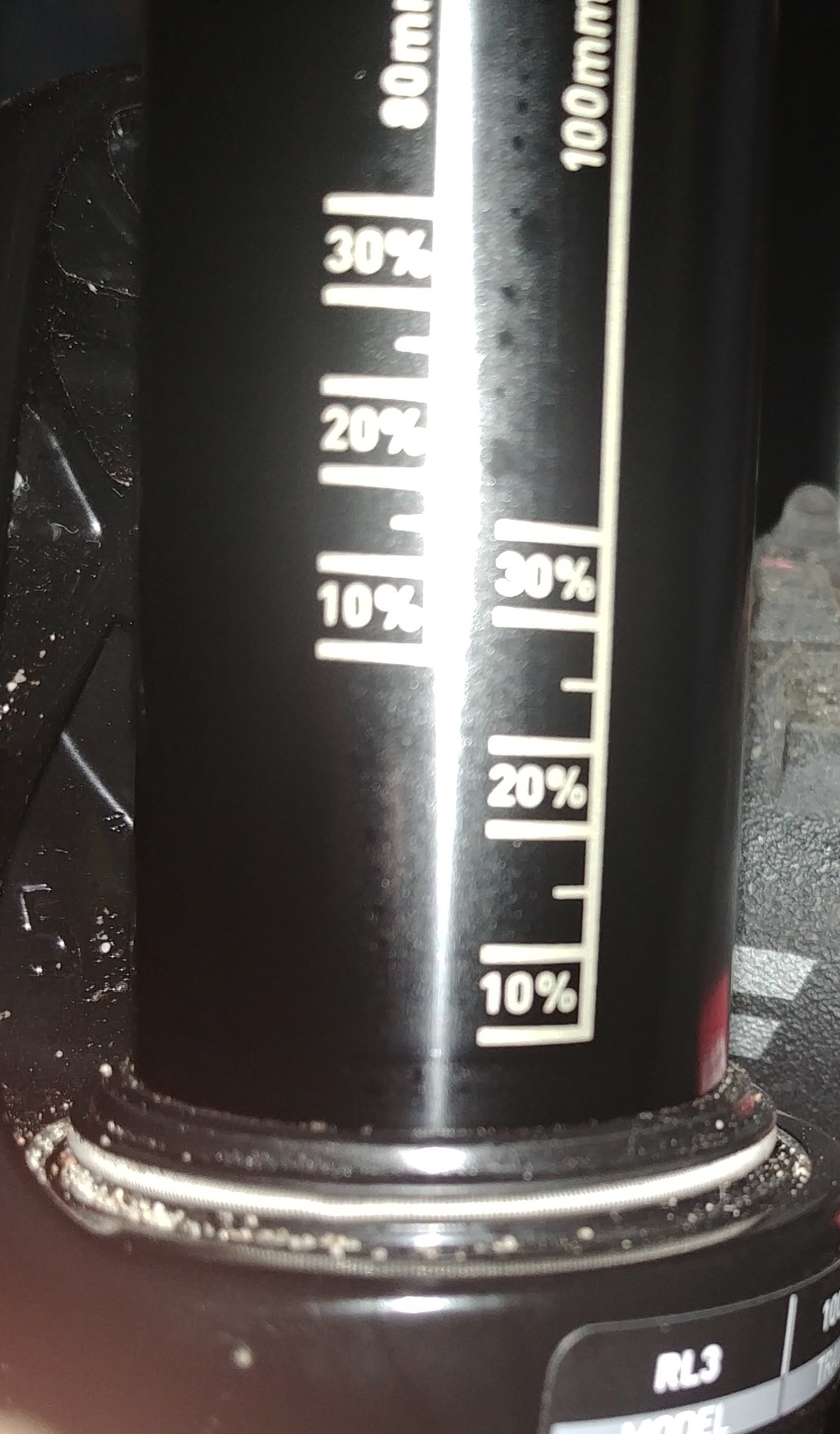

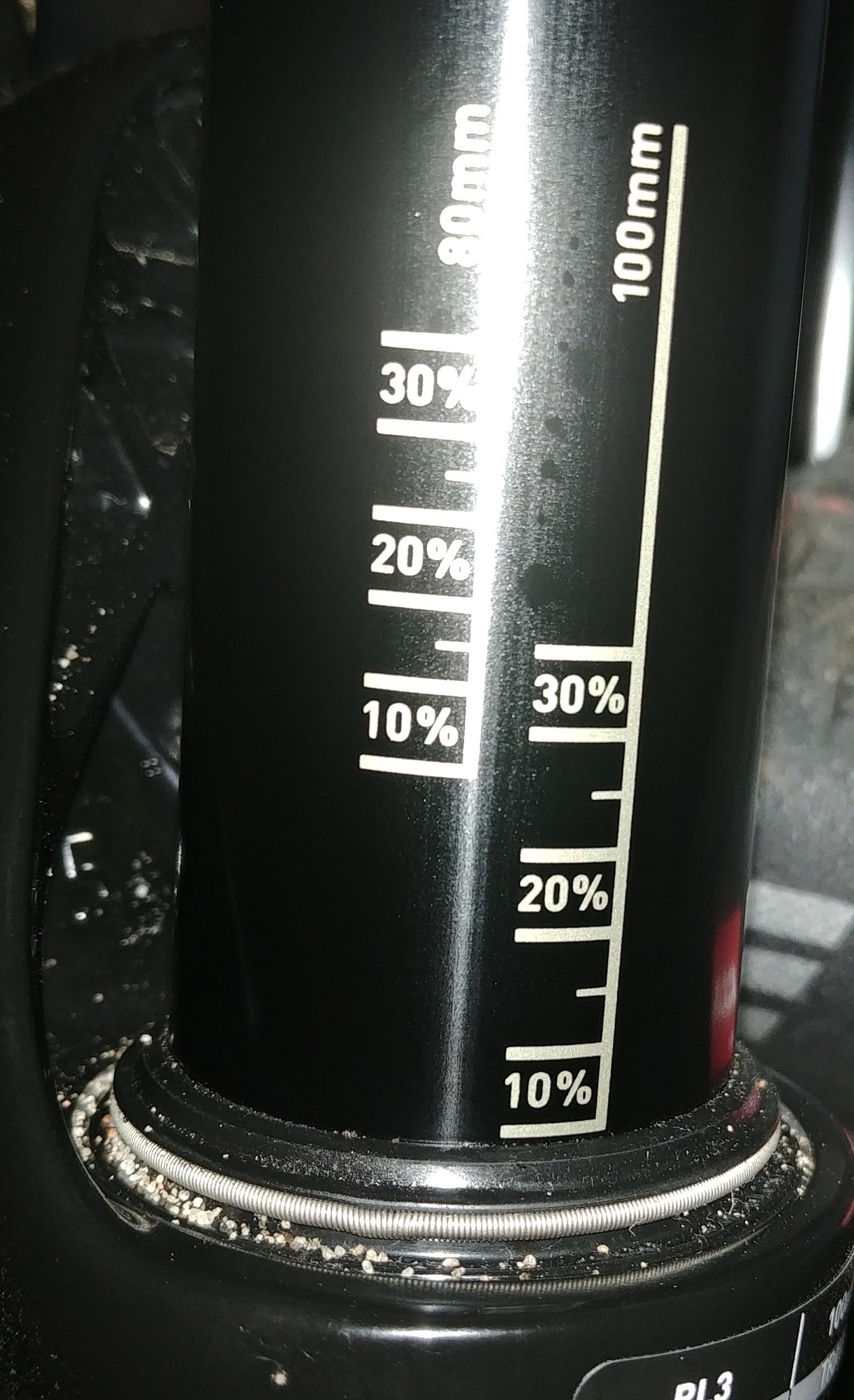

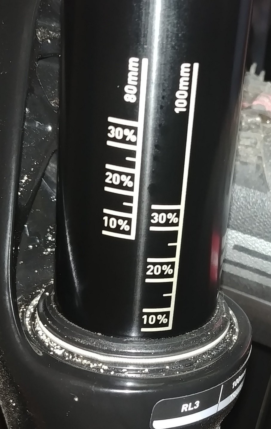

TheJW Napisano 19 Stycznia 2019 Napisano 19 Stycznia 2019 (edytowane) Muszę zwrócić się do Was o pomoc, bo mi skończyły się pomysły. Pacjent: SID RL (dokładnie RL3, taki wynalazek dla Scotta), model 2019, Charger 2, DebonAir. Nówka, dwie jazdy, w sumie ok. 50 km. Problem: Wideł stracił 1 cm skoku (zdjęcia załączone poniżej). Nie wiem, czy problem był od początku, bo nie zwróciłem na to uwagi. Zauważyłem to dzisiaj przy okazji przeglądu zerowego. Co zrobiłem: spuściłem powietrze i napompowałem jeszcze raz do ciśnienia wyższego, niż robocze - bez zmian. Myślałem, że może ciśnienie w komorach musi się wyrównać, więc zrobiłem godzinną jazdę testową, niestety po powrocie nic się nie zmieniło. Mogę nieco wysunąć golenie do góry ciągnąc za kierownicę, jednak nie jest to pełne 10mm; po ponownym ugięciu amortyzatora znów brakuje pełnego centymetra. Rebę robiłem praktycznie z zamkniętymi oczami, ale nie miałem jeszcze okazji serwisować SIDa. Są pewne różnice w ich budowie (przy okazji - gąbki pod kurzówkami w tym SIDzie były "zwinięte", przez co się odkształciły - brawo RS! Pomijam już fakt, że były praktycznie suche... ), nie wydaje mi się jednak, żebym to ja coś pominął/zrobił nie tak. Od razu zaznaczam, że robiłem jedynie serwis dolnych lag - tłumika i komory w ogóle nie otwierałem. Warto jeszcze dodać, że serwis zrobiłem początkowo na zablokowanym tłumiku (jak się zawsze miało blokadę na goleni, to się o niej pamiętało... ), więc efekt był taki, że golenie były "zasysane" po zwolnieniu blokady. Jak się zorientowałem, oczywiście wszystko poprawiłem. Nie wydaje mi się jednak, żeby jedno miało z drugim coś wspólnego, bo tłumik działa poprawnie. Problem, moim zdaniem, leży gdzieś w komorach powietrznych. Zdjęcia: #1. Stan po godzinnej jeździe; tak samo wyglądał od razu po serwisie: #2. Po wyciągnięciu goleni w górę: #3. Czasami po wyciągnięciu/ugięciu wygląda to tak: Jutro jadę na maraton, dlatego jeździłem godzinę, aby upewnić się, że nic poważnego się z widelcem nie dzieje. Jakieś pomysły, rady, rozwiązanie? P.S. Tak, wiem, że sprężynka kurzówki jest trochę odkształcona. Moja wina. Zapomniałem je ściągnąć przy wyciąganiu uszczelek... Edytowane 19 Stycznia 2019 przez TheJW Cytuj

TheJW Napisano 19 Stycznia 2019 Autor Napisano 19 Stycznia 2019 (edytowane) No tak, nie napisałem. Widelec nie jest obciążony. Nie jest to zatem SAG. Przy ciśnieniu 130 PSI sam 10,5-kilogramowy rower nie da SAGu 10%. Problem pojawia się od razu po napompowaniu widelca, więc nie można przyjąć, że część powietrza jest przepychana do komory negatywnej. Ale gdyby to było przyczyną, to problem powinien ustać po kilkukrotnym ugięciu widelca. Jak widać - nie ustępuje. Godzinę temu, SoloTM napisał: Można ręcznie centymetr wyciągnąć łapiąc za amor i kierownicę ? Tak jak pisałem - zapierając się o koło jestem w stanie wyciągnąć brakujący (prawie) centymetr. I nie mówcie mi proszę, że tak ma być, bo nie jeden amortyzator już ustawiałem. Okazuje się też, że nie jestem jedyny z tym problemem. I nie dotyczy on tylko SIDa, ale i innych modeli od RS. Ponoć rozwiązaniem jest ręczne spuszczenie całego powietrza z komory negatywnej, a następnie dopompowanie przez główny zawór całości do ciśnienia roboczego. Sprawdzę jutro, zobaczymy. Jak nie, to będę kombinował już po zawodach. Edytowane 19 Stycznia 2019 przez TheJW Cytuj
