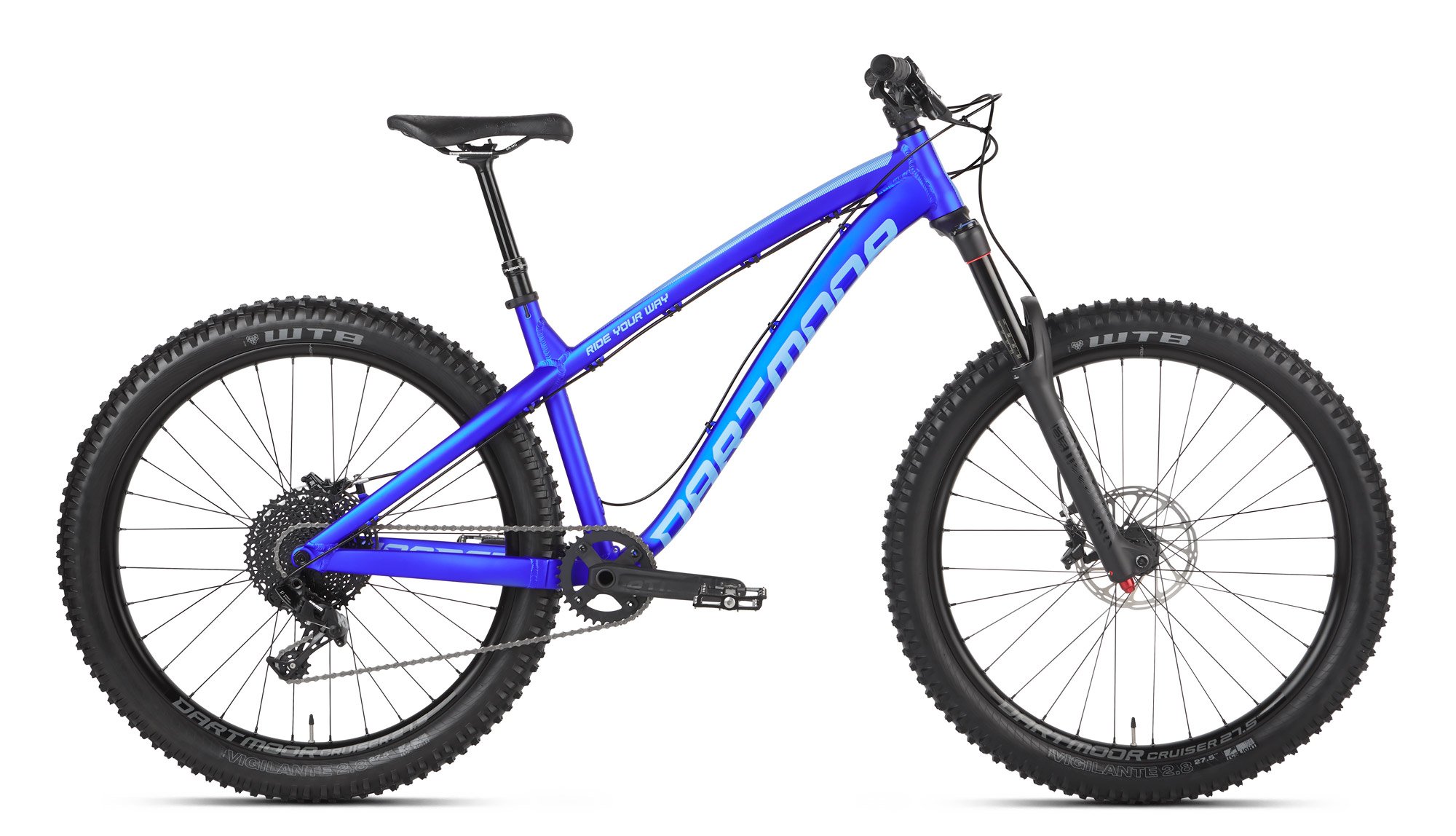

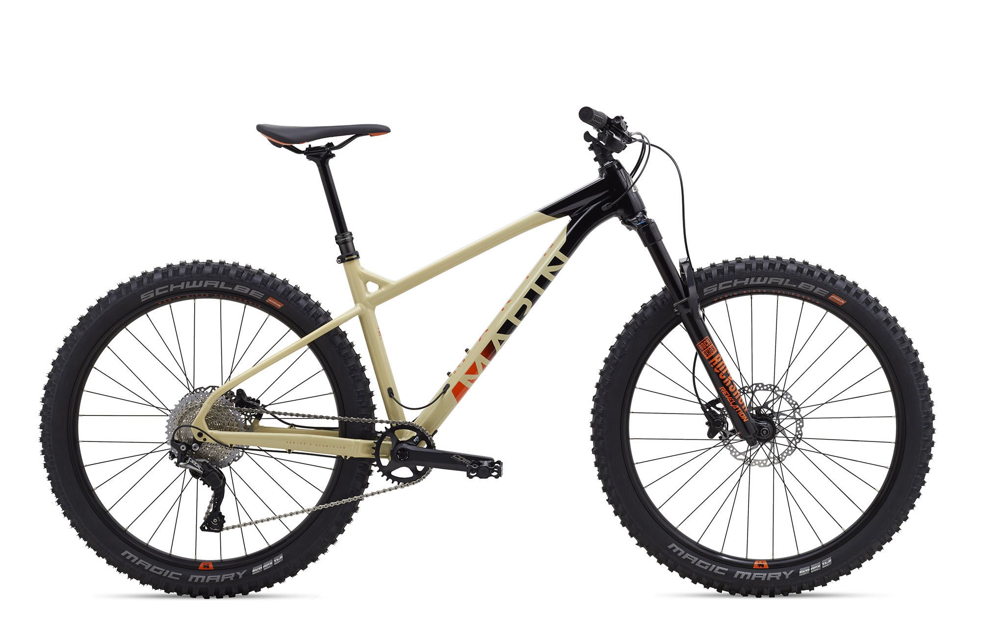

Benok55 Napisano 19 Stycznia 2019 Napisano 19 Stycznia 2019 Witam,co wybrać? Chciałbym poznać opinie na temat obu rowerów Marin san quentin 3[6 599,00 zł] czy Dartmoor Hornet Pro[6 299,00 zł] bardziej interesuje mnie marin. Pozdrawiam
Dokumosa Napisano 19 Stycznia 2019 Napisano 19 Stycznia 2019 To trochę inne rowery są. Ten marin bardziej w stronę primala jednak. Przy zestawieniu z hornetem IMHO wygląda to tak: w dartmoorze masz napęd oparty na sram nx (z wyjątkiem kasety (sunrace) który nieco lepiej pracuje od shimano SLX z marina. Hamulcelce sram level-t też są nieco lepsze niż alivio z marina. W marine masz boosta z tyłu (z przodu mają obydwa) co staje się standardem, zwiększa sztywność boczną koła i często pozwala na zastosowanie szerszego kapcia. Lżejszy amortyzator (skok co prawa mniejszy ale w trailówce wystarczy). Ciekawszą bądź co bądź ramę i na pewno lepszy lakier (w dartmoorze każdy kamień to spory odprysk aż do gołego alu).

Dokumosa Napisano 19 Stycznia 2019 Napisano 19 Stycznia 2019 Bliźniaczy do eccentrica będzie octane one prone ale w każdym razie pod względem geo bardziej odpowiada mi primal 27,5. Moim zdaniem i tak marin będzie najsensowniejszy (szkoda że nie stalowy).
solfatar Napisano 23 Stycznia 2019 Napisano 23 Stycznia 2019 W Marinie masz wyjątkową rzecz - dożywotnią gwarancję na ramę. I nawet jak załadujesz potężnego niedolota to powinien jechać dalej prosto, a jak nie to Ci ją wymienią na nową. Tutaj Matt Jones załadował mega glebę i rower dalej śmiga https://business.facebook.com/MarinBikesPolska/videos/272875956725947/
