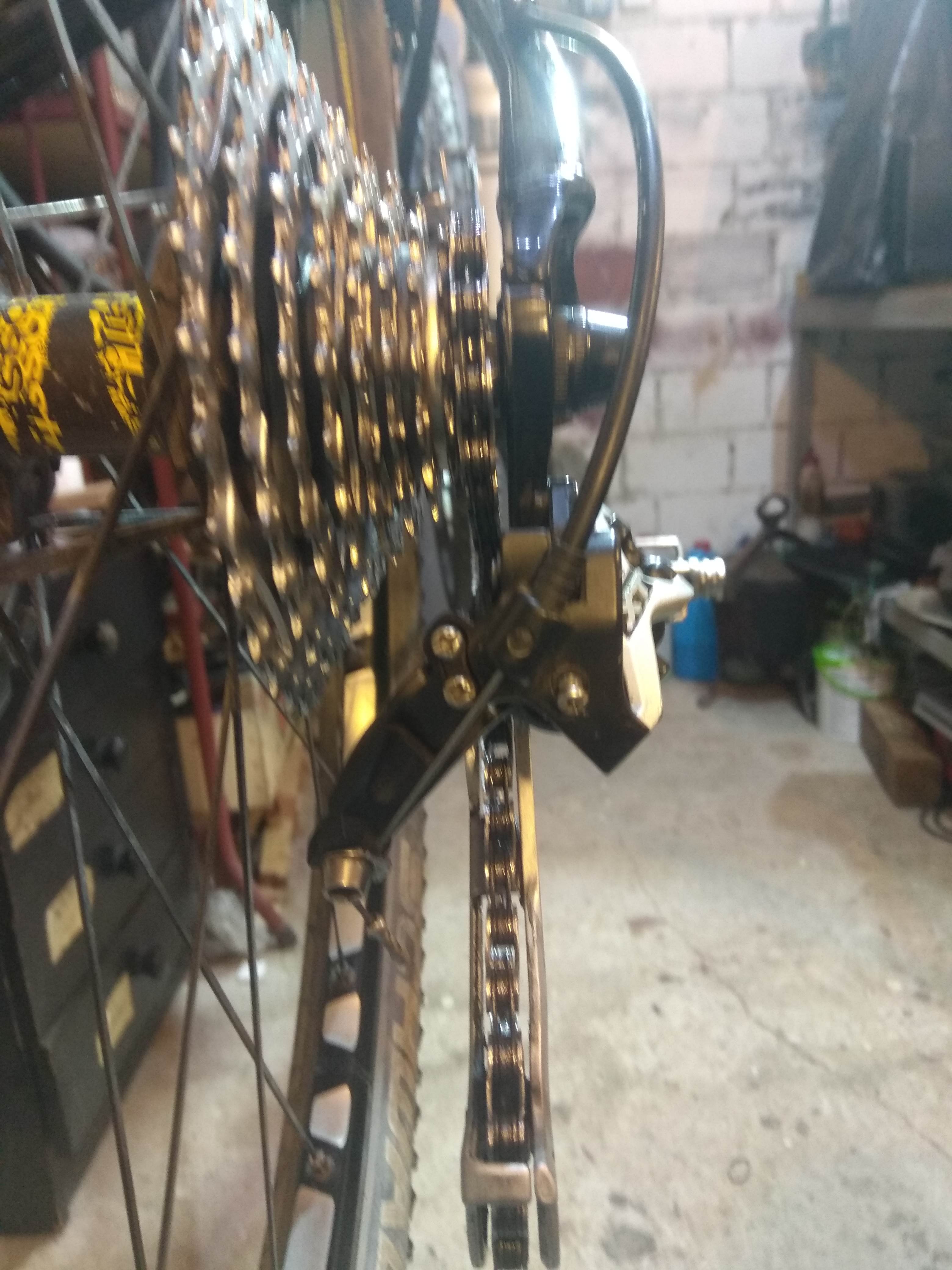

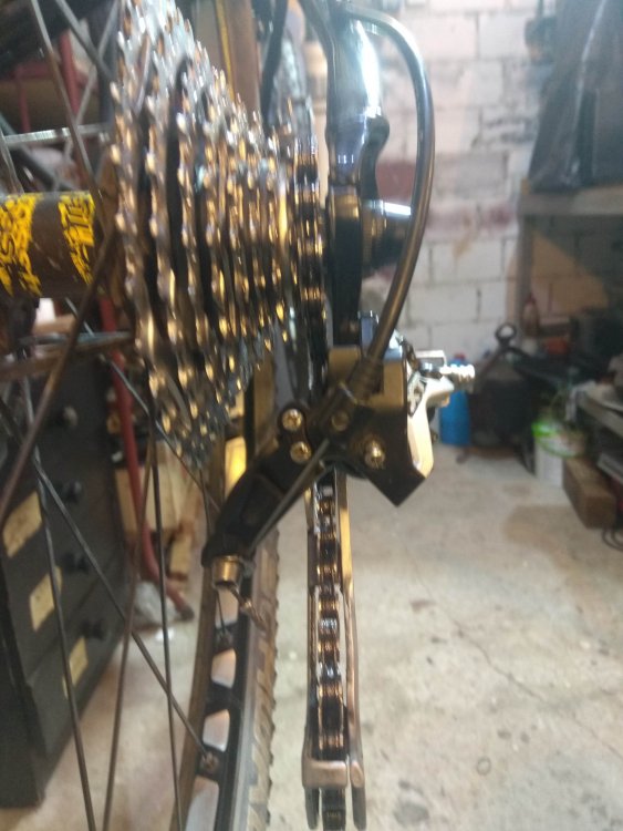

SoloTM Napisano 18 Stycznia 2019 Napisano 18 Stycznia 2019 @Janu_sz przykład https://drive.google.com/file/d/1gSRb1yRec-S9_Vcyxa3kntrawNfb8fwg/view?usp=drivesdk Czyscilem rower/napęd i przypadkowo odkryłem, że hak się trochę skrzywił. W pracy przerzutki zero objawów. Gdyby to była shadow to biegi nie działałyby dobrze.
Tui Napisano 18 Stycznia 2019 Autor Napisano 18 Stycznia 2019 Po próbie prostowania haka ( wg prętów elegancko) jest nieco gorzej. Kółeczko zawadza o wew. Część ogniwa od łańcucha juz na dużej zębatce.
SoloTM Napisano 18 Stycznia 2019 Napisano 18 Stycznia 2019 Nie podoba mi się jak ten łańcuch skręca. Niestety zdjęcie nie oddaje wszystkiego - idź z rowerem do serwisu, teraz cisza i nudy w sklepach/serwisach od ręki powinni ustalić co jest nie tak.
