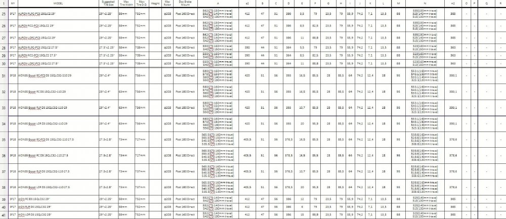

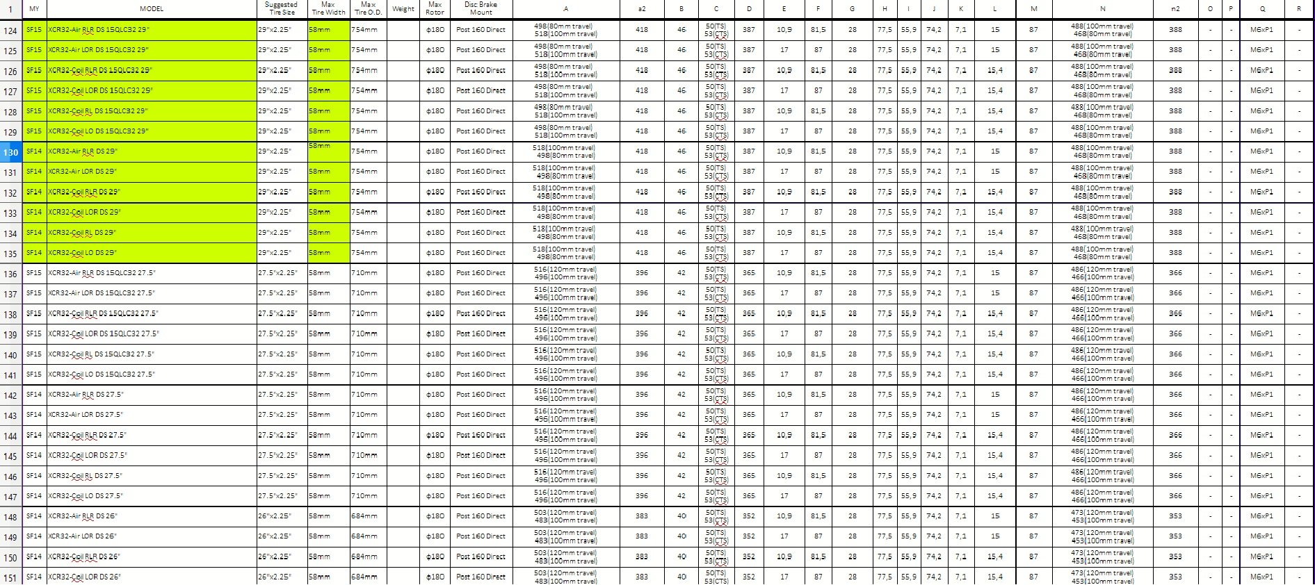

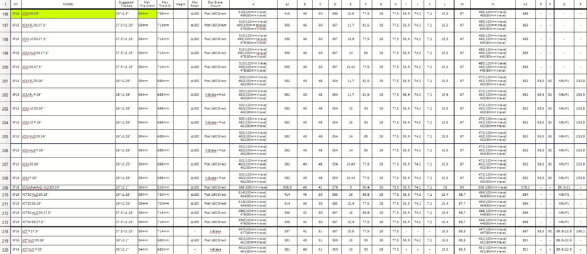

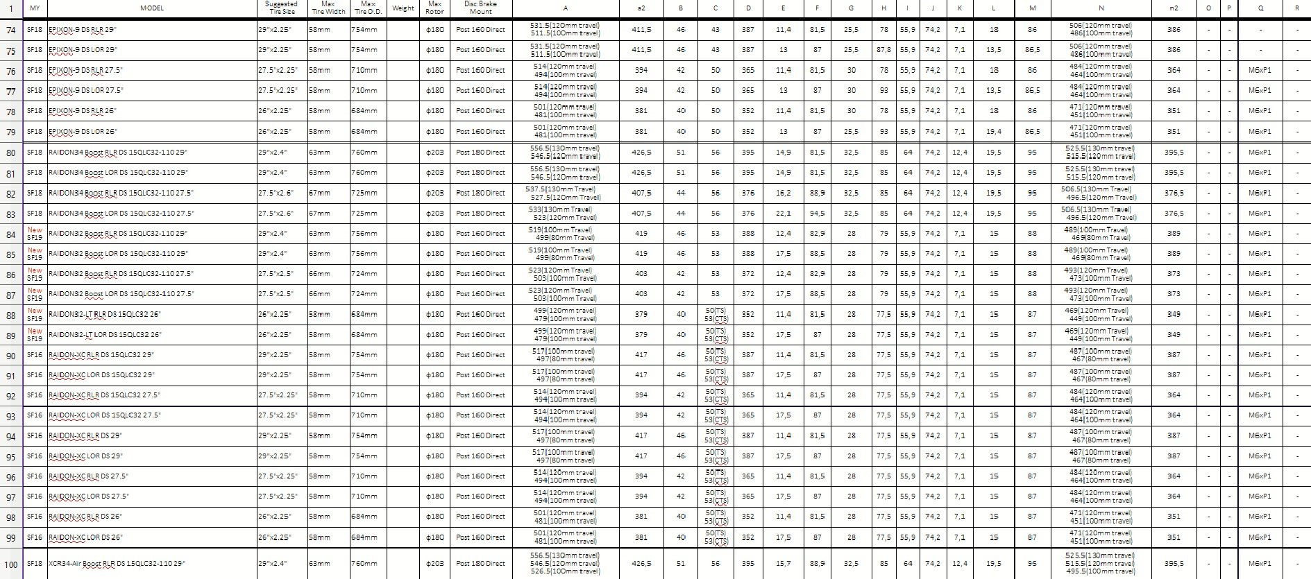

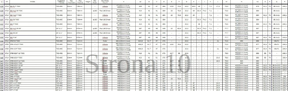

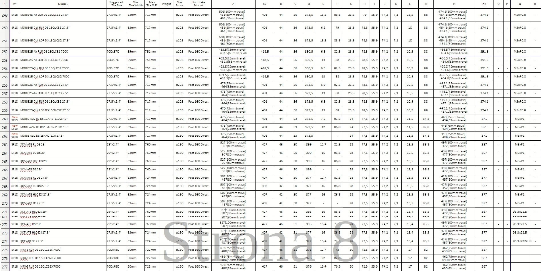

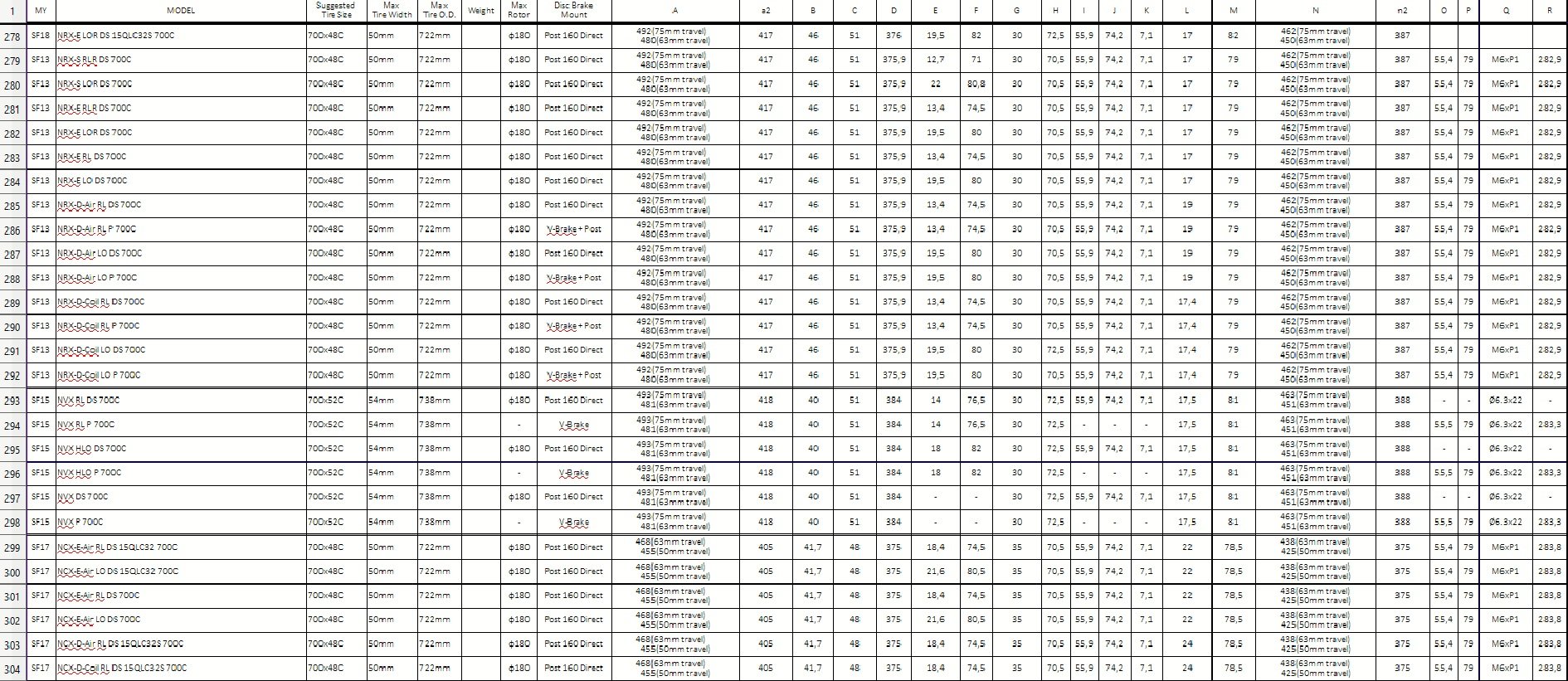

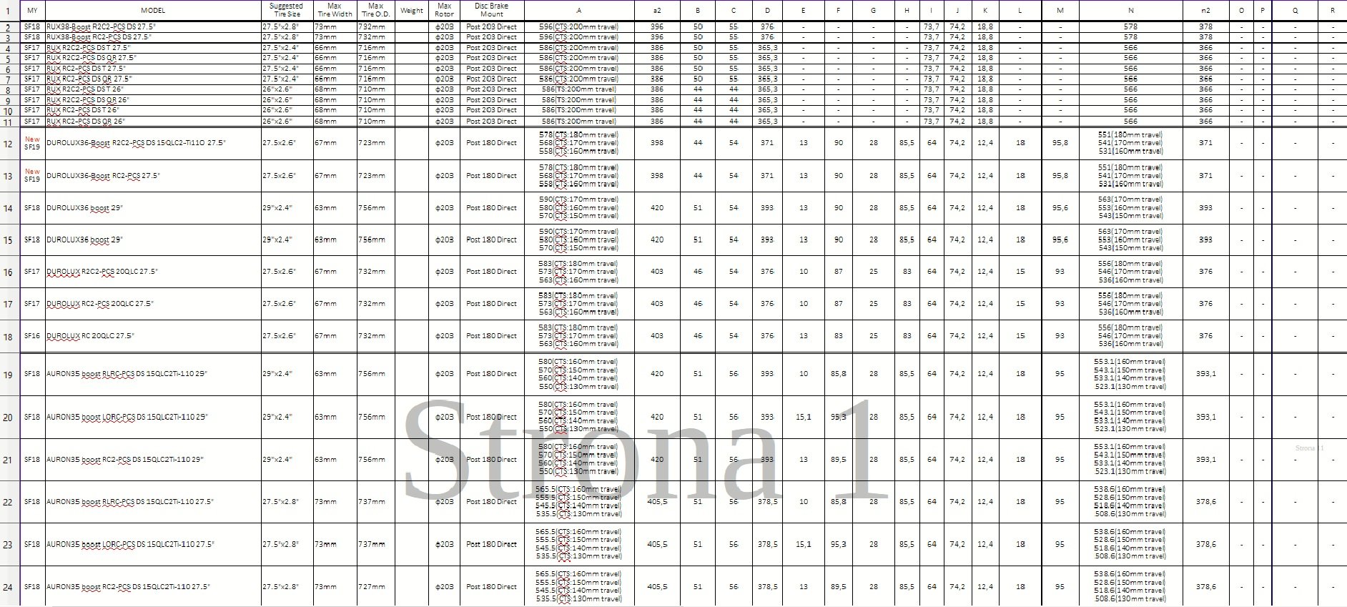

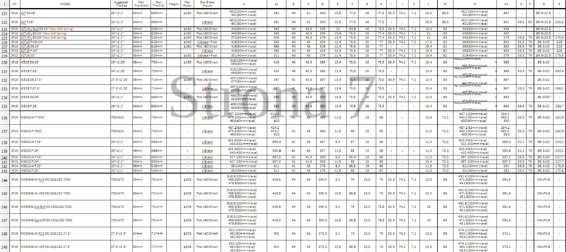

Częste mam od was zapytania dotyczące ofsetu, długości od osi do korony czy max. możliwosć opon, itp.
Otrzymałem od Suntoura książkę z pełnymi wymiarami pod każdy model amorka które wam poniżej podaje. Mam nadzieje że to rozwiąże tez wasze problemy z dobraniem amorka
Poniżej macie fotkę z symbolami a w załączniku tabele z wymiarami. Rysunek nie jest wyrażny lecz nic lepszego nie udało mi się zorganizować
f277.jpg?0.917038854009024
  • +1 pomógł 6

Czy wymiar "B" z tabeli to może offset widelca? Z rysunku niestety to nie wynika. Usiłuję znaleźć odpowiedź na pytanie czy Auron pod koło 29 boost 2019 występuje w wersji ze skróconym offsetem czy tylko 51? Chodzi o to, że zepsuł mi się auron zamontowany w Dartmoorze Blackbird intro 29 2019 i próbuję coś znaleźć na zastępstwo na czas rozpatrzenia reklamacji a nie mam pojęcia jaki tam był offset. W wersji droższej roweru, był Yari o skróconym offsecie (42)...

Wiem, że to stary post ale może ktoś ma wymiary czegoś takiego jak niżej bo ta tabelka kończy się na modelach SF19 a ja mam model z linii sf20, najprostsza sprężynówka wersja nawet bez blokady. Chciałbym poznać z katalogi wartość A
SF20-NEX-DS-PM 700C TS 212/0
wymiary do SF19 będą takie same co w SF20. Różnią sie tylko komponentami: np. NEX projektowo do 2019 miał pokrętła regulacji naprężenia wstepnego sprężyny na imbus + Pokrywa korka a teraz nie ma pokrywy tylko jest korek tak jak w XCT/XCM
