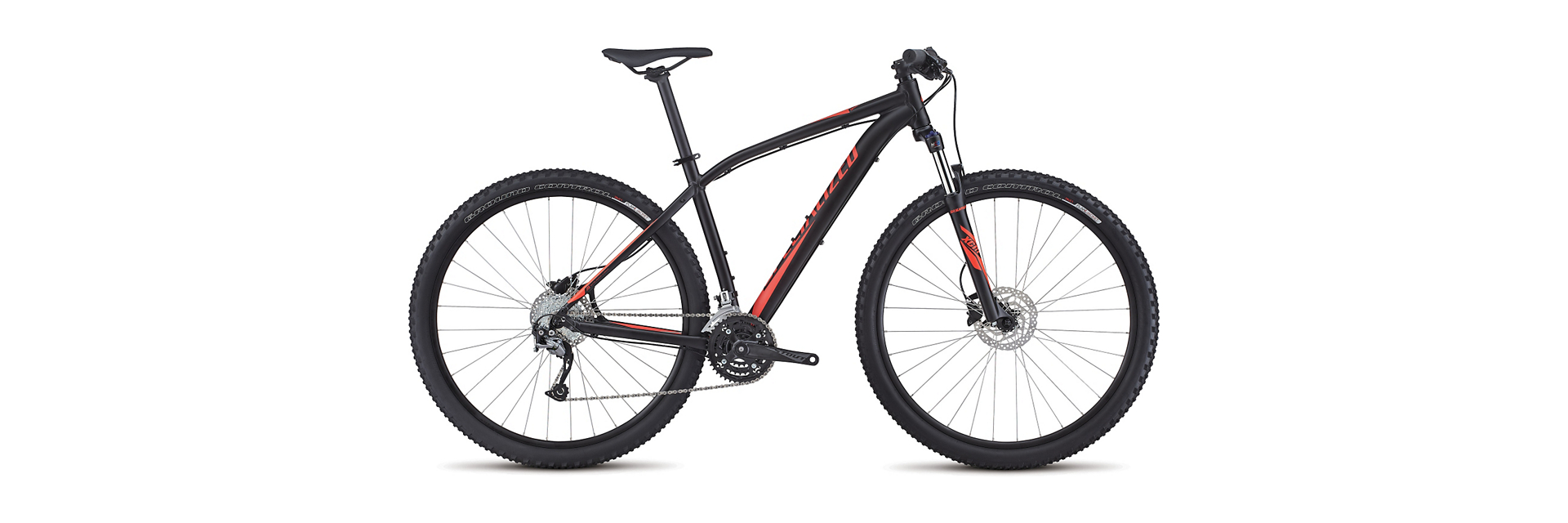

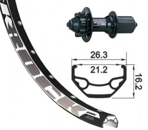

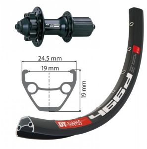

Stilb Napisano 17 Stycznia 2019 Napisano 17 Stycznia 2019 Witam Po kradzieży tylnego koła czas na zakup kompletu. Potrzebuje jednak pomocy w wyborze pomiędzy: 1) Koło przednie 29" XLC Evo QR + Rodi Black Rock disc 32H oraz Koło tylne 29" XLC Evo QR + Rodi Black Rock disc 32H vs 2) Koła 29" XLC Evo QR + DT Swiss 466D Disc 32H Obie obręcze różnią się geometrią (ceną niewiele). Styl jazdy to w większości szuter, kamienie, korzenie, góry (bez szaleństw). Zestaw będzie dobierany pod 90 kg do modelu: specialized rockhopper sport 29 2017 Inne propozycje w podobnym zakresie cenowym również chętnie przejże. Z góry dziękuje.
Alsew Napisano 17 Stycznia 2019 Napisano 17 Stycznia 2019 Im szersze tym lepsze więc jak DT Swiss to https://www.cyklomania.pl/dt-swiss-obrecz-533d-29,id10183.html

Alsew Napisano 17 Stycznia 2019 Napisano 17 Stycznia 2019 4 godziny temu, Stilb napisał: Tutaj o ile sie nie mylę, są same obręcze Pytasz o to, które obręcze są lepsze to Ci odpowiadam. A jeśli chodzi o całe koła to są ludzie którzy złożą Ci to czego potrzebujesz. Skontaktuj się z @dawid to na pewno zaproponuje Ci jakiś ciekawy zestaw. Budżetowo poszedłbym w obręcze Dt Swiss 533D + piasty Dt 370. https://daveo.pl/kola_dt_370_isdt_533d_29erchampion-1600i Jak kasy Ci nie starczy na komplet to skoncentruj się tylko na tylnym kole, bo tylna piasta ma kluczowy udział w funkcjonowaniu całego napędu i tu nie warto iść w półśrodki - pytanie czy np. do w/w piast XLC są dostępne jakiekolwiek części zamienne? Bo jak nie ma, to bym sobie je zdecydowanie odpuścił.
