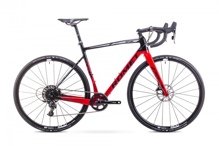

Szukam od paru dni po necie informacji odnośnie Romet Nyk, ale nie znalazłem tego, co mnie interesuje. Mianowicie chodzi o ilość miejsca na oponę i możliwość wrzucenia tam kół 27,5'' x 2,1.

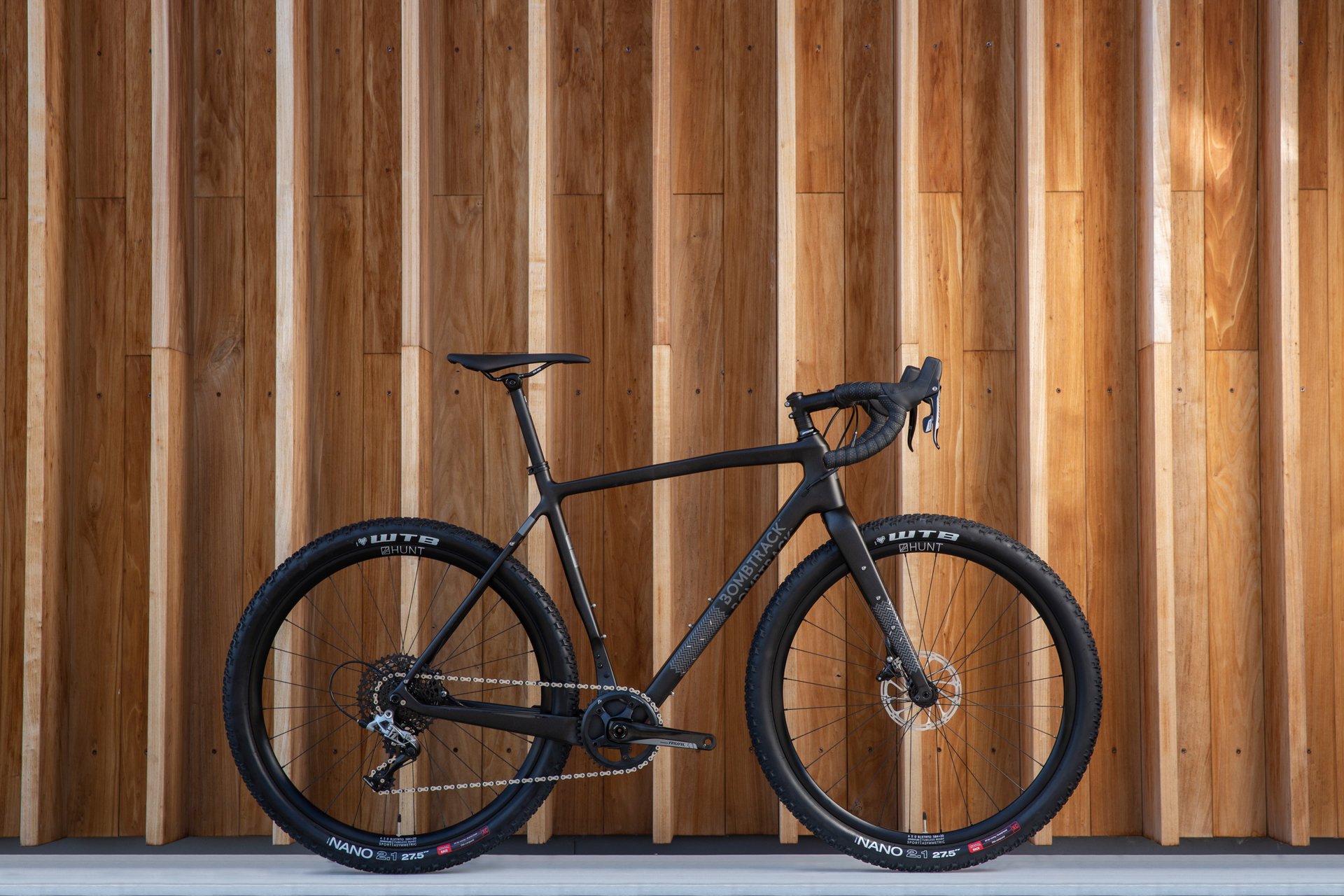

Jest taki piękny 'wycieczkowy' gravel co się zowie Bombtrack Hook EXT-C, którego rama wygląda niemal identycznie, jak rama Romet Nyk. Jedyna różnica to zamocowanie górnych wsporników tylnego trójkąta. Poza tym ramy wyglądają jak bliźniacze konstrukcje. Bombtrack jest właśnie postawiony na kołach 27,5 x 2,1 (możliwe wrzucenie 2,2) z opcją wrzucenia 700x45C, jako najszerszej wersji przy kole 28''. Z kolei Romet Nyk jest obuty w opony 700x38C, ale w testach wszędzie jest napisane, że jest jeszcze sporo miejsca w ramie. Nigdzie tylko nie ma podana ile wejdzie maksymalnie.
Różnica w cenie jest bardzo duża. Romet 8000zł a Bombtrack 12500zł. Fakt, są różnice w napędzie (Apex vs Rival), ale nie usprawiedliwia to 4500zł różnicy w cenie.
Czy ktokolwiek posiada Romet Nyk, albo miał z nim styczność? Da się tam zapakować takie koła, jak w Bombtrack Hook EXT-C? Ramy są niemal identyczne na zdjęciach.

Widziałem te zdjęcia. Pytanie na ile 'przekłamują' :) Opona wyższa, ale felga 27,5 jest trochę mniejszej średnicy. Ramy są tak bardzo podobne do siebie, że nie daje mi spokoju, czy za 8000zł nie da się zrobić takiego Bombtrack'a tylko z innym napisem na ramie ;)

27,5 na większym balonie ma praktycznie tą samą średnicę co 28'' z mniejszą gumą. Głównie chodzi o komfort i trakcję na piaszczystych leśnych ścieżkach. Kona, czy Surly również oferują gravele na kole 27,5 (np. http://www.konaworld.com/rove_ltd.cfm albo https://surlybikes.com/bikes/straggler_650b ). Nie ma tu żadnego ograniczenia w zastosowaniu. Średnica koła praktycznie taka sama, opory toczenia trochę większe (zależy od opony), ale za to komfort zdecydowanie na plus.
Monster gravele są raczej na kole 29x3.0 (np. Salsa Fargo) a nie na 27,5 x 2,1 ;)
Moim zdaniem leśne, piaszczyste dukty i lekki teren to obszary, gdzie 27,5 x 2,1, czy 2,2 dadzą dużą przewagę nad kołem 28''.
