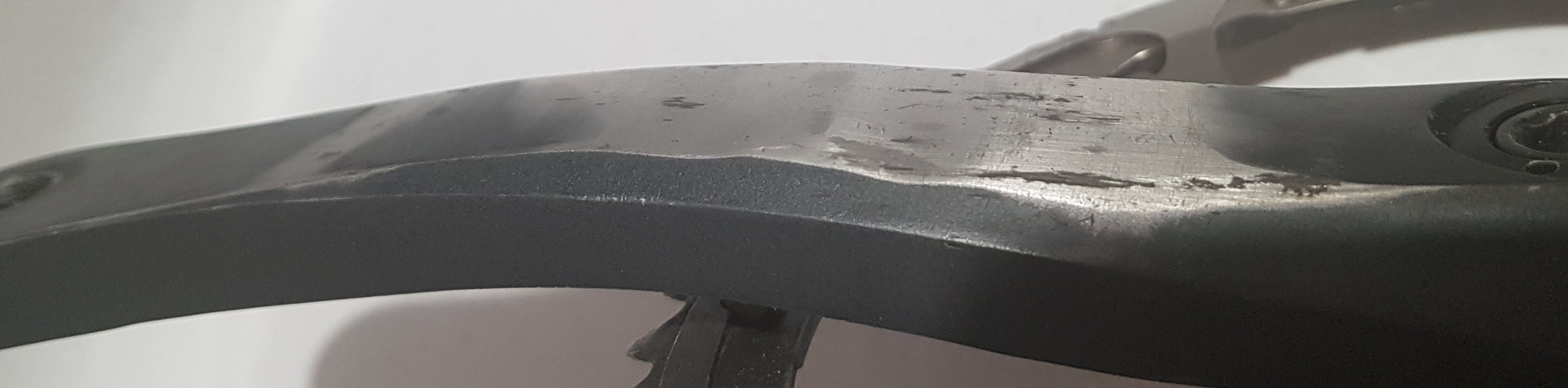

abdesign Napisano 13 Stycznia 2019 Napisano 13 Stycznia 2019 Ta korba chyba takich tarcz nie miała, z resztą sama tarcza wygląda na starszą niż ramię. Ten model korby ma takie otarcia po dwóch godzinach jazdy... Ps. Sporo jeżdżona korba to wygląda tak:
