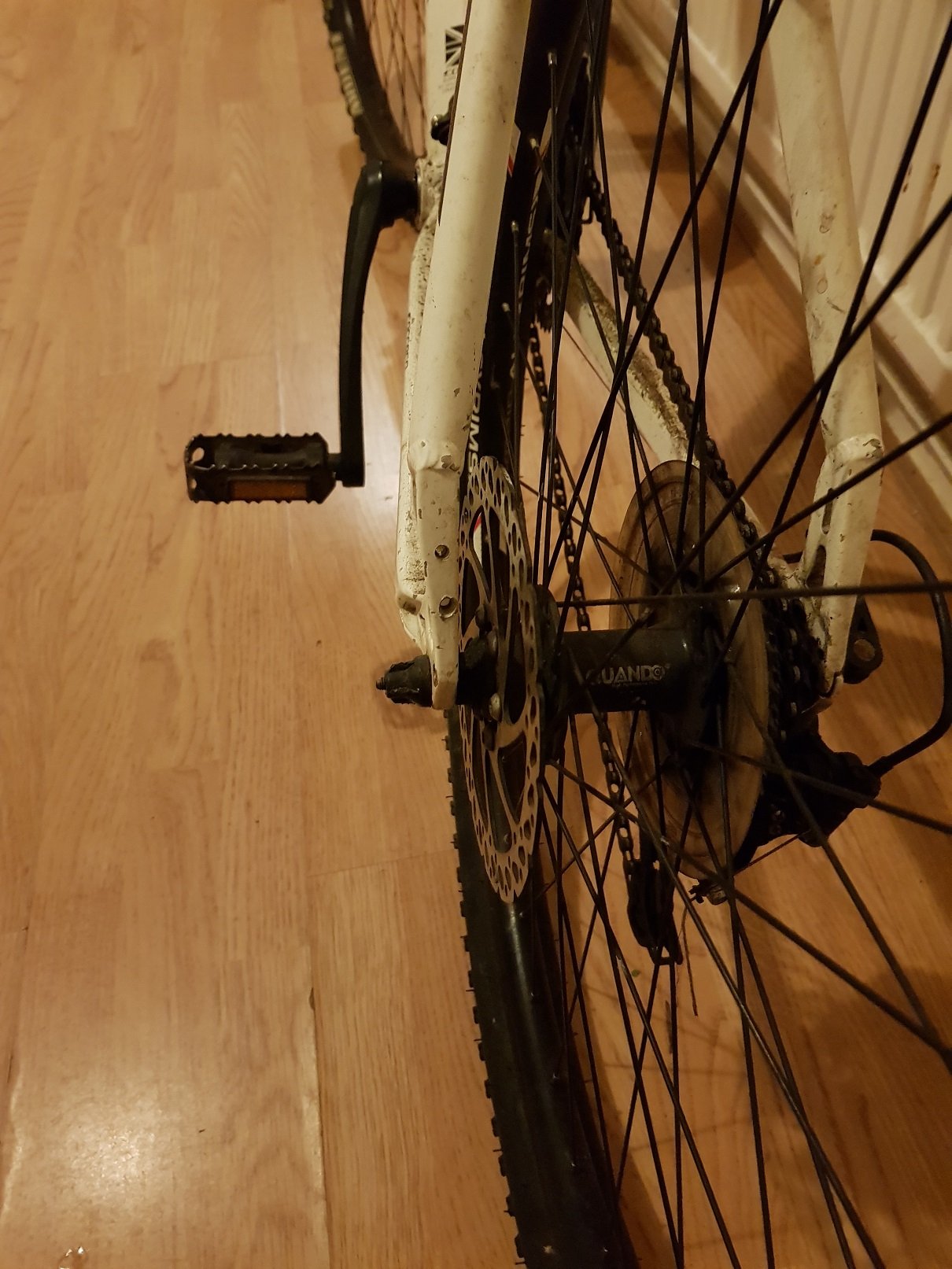

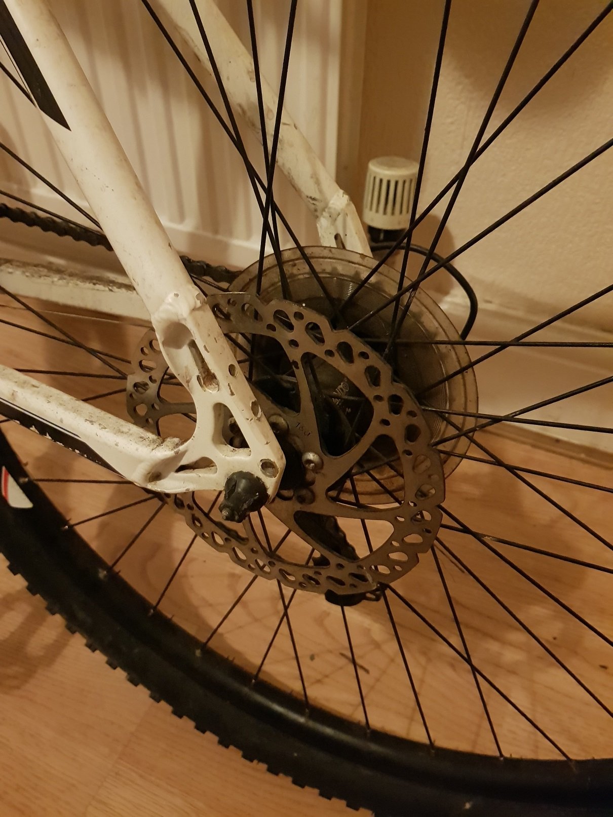

iglar111 Napisano 9 Stycznia 2019 Napisano 9 Stycznia 2019 Witam serdecznie. Odziedziczylem rower od znajomego. Rower jest bez tylniego hamulca, kable sa poprowadzone i tarcza zalozona. Z tego co sie informowalem ta rama "nie ma oryginalnego miejsca instalacyjnego na taki hamulec", ale widze ze byly juz robione jakies nawiercenia zeby chyba owy hamulec zainstalowac? A wiec moi drodzy pytania do was: Pytajac w pierwszym lepszym sklepie rowerowym dostalem informacje ze trzeba wymienic kolo i zalozyc hamulec szczekowy, czy rzeczywiscie tak jest? Czy moze wystarczy dokupic jakas nakladke i bez problemu zamontowac taki hamulec? Jesli nie ma takiej "nakladki", to moze moznaby dospawac uchwyt na taki hamulec? Czy ingerencja w rame, jest w tym wypadku nie oplacalna? Dodam, ze zalezalo by mi zeby jednak byl ten hamulec tarczowy Prosze doradzcie cos sensownego Cytuj
tomek232 Napisano 9 Stycznia 2019 Napisano 9 Stycznia 2019 Są specjalne adaptery do tego, ale nie wiem czy ten będzie pasował https://allegro.pl/adapter-hamulca-a2z-dm-uni-do-ramy-bez-mocowania-i7618822024.html Cytuj
Tatanka Napisano 9 Stycznia 2019 Napisano 9 Stycznia 2019 (edytowane) Jeśli to od znajomego , to dowiedz sie jak to było. Mi to wygląda jakby taki adapter https://www.google.pl/search?biw=1920&bih=944&tbm=isch&sa=1&ei=_kM2XKzUFKTQrgSx85d4&q=adapter+pm+&oq=adapter+pm+&gs_l=img.12..35i39l2j0j0i30j0i24.20172.22909..24628...0.0..0.154.1382.10j4......1....1..gws-wiz-img.9t8DjEAxsF4#imgrc=hH6f9WDeIt5YiM: przykręcił do ramy. Troche to druciarstwo Edytowane 9 Stycznia 2019 przez Tatanka Cytuj
Gość Napisano 9 Stycznia 2019 Napisano 9 Stycznia 2019 Przecież ta rama lada chwila pęknie. Otwór zrobiony przy samej krawędzi. Kto na to wpadł? Zacisk hamulca musi być ustawiony bardzo precyzyjnie, tolerancja jest bardzo mała. A tutaj wywalone dwie dziury zrobione od ręki, na oko. Cytuj
Tatanka Napisano 9 Stycznia 2019 Napisano 9 Stycznia 2019 Zacisk musi być ustawiony precyzyjnie, ale trochę tolerancji na otworach ma. Może akurat wystarczało. A co do pękania , to jednak jest to dosyć masywne . Kwestia tylko jak będzie uzytkowany rower. Cytuj
iglar111 Napisano 9 Stycznia 2019 Autor Napisano 9 Stycznia 2019 (edytowane) Właśnie nie mam jak się dowiedzieć, bo wyjechał do Norwegii i nie ma jak się z nim skontaktować. Dlaczego rama miała by pęknąć? Używam go tylko do dojazdów do pracy. Czyli miałbym zamówić taki adapter co został wymieniony w linku przez Ciebie TATANKA i będzie na tym można zamontować ten hamulec ? Nie wiem też czy tam był hamulec, czy tylko próba instalacji jego. Edytowane 9 Stycznia 2019 przez iglar111 Cytuj
Tatanka Napisano 9 Stycznia 2019 Napisano 9 Stycznia 2019 Ten adapter podałem orientacyjnie. Bez obejrzenia tego na własne oczy nic nie doradzę. Cytuj
rambolbambol Napisano 9 Stycznia 2019 Napisano 9 Stycznia 2019 Rama do zezłomowania! Mocniej tupniesz tyłem i tylny trójkąt może ci się złożyć. Koleś ci dobrze podpowiedział, że hamulce Vbrake i zmiana koła ... ale w przypadku tego ci widzę ... nie. Cytuj
iglar111 Napisano 9 Stycznia 2019 Autor Napisano 9 Stycznia 2019 (edytowane) A jakby teraz na te dziury nałożyć sprawy wzmacniające jakieś, czy to już nie to samo co fabrycznie ? Edytowane 9 Stycznia 2019 przez iglar111 Cytuj
Gość Napisano 9 Stycznia 2019 Napisano 9 Stycznia 2019 Jakie spawy, jak tam dziura na wylot jest? Ile zostało materiału do krawędzi? 0,5-1mm max. Cytuj
abdesign Napisano 9 Stycznia 2019 Napisano 9 Stycznia 2019 Jedyną sensowną poradą może być to: Kolego to rower 26 cali... zdrową aluminiową ramę z adapterem na hamulec tarczowy kupisz w cenie tego adaptera. Cytuj
iglar111 Napisano 10 Stycznia 2019 Autor Napisano 10 Stycznia 2019 Jaka to musialaby byc rama zeby te kola pasowaly i hamulec? Szukam, szukam i znalezc nie moge Oo, dodam ze mieszkam w anglii... Jaka to ma byc rama? https://www.ebay.com/b/26-in-Mountain-Bike-Frames/22679/bn_1957140?LH_ItemCondition=3000&_udhi=100&rt=nc Cytuj
