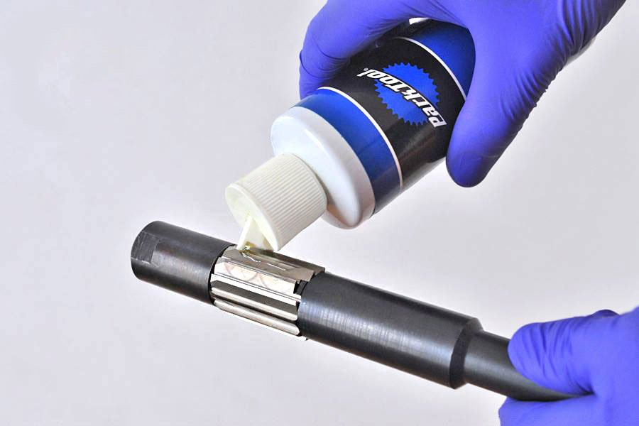

Punkxtr Napisano 9 Stycznia 2019 Napisano 9 Stycznia 2019 Frez wygląda w całości jak na załączonym zdjęciu. O ile Twoja rama kwalifikuje się do tego, mój serwis może się tym zająć: http://serwisbajka.pl/ Ale musiałbyś dostarczyć sprzęt do Warszawy. W razie potrzeby zapraszam. Możesz też poszukać odpowiedniego serwisu na miejscu ale z tym zastrzeżeniem, żeby nie robili tego tańszym frezem nastawnym, bo będzie mniej precyzyjnie. Optymalnie będzie najpierw użyć frezu 30.2 mm, a dopiero później 30.9.

itr Napisano 12 Stycznia 2019 Napisano 12 Stycznia 2019 Serio chcecie zdjąć około aż po pół milimetra z rury komina ? Nawet dla anorektycznej dziewczyny tzn lekkiej nie miałbym serca ryzykować. Po co ryzykować cudzym zdrowiem, czy awarią w dalekim plenerze. Może zadać pytanie w Rok Szoku, czy innym producenckim mejlu czy zgodzili by się na samodzielne lub fabryczne zebranie z średnicy myk myka. lub używanie redukcji z 27,2 i jakiej długości ta redukcja w tej ramie ma być.... (piękne narzędzie swojá drogą, czy jest wersja w srednicy od 25 do 27,2 żeby usuwać lakier proszkowy z komina?)
