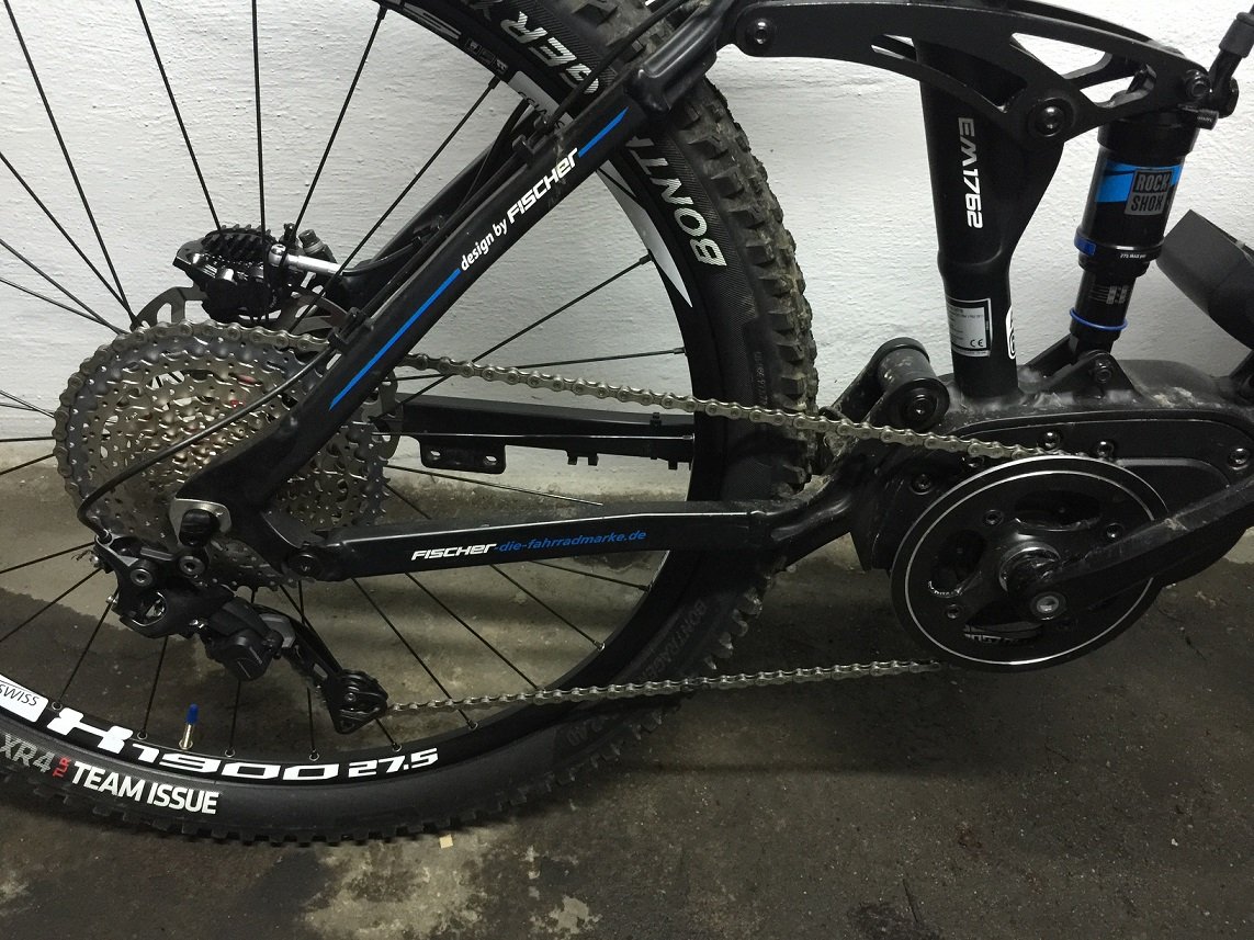

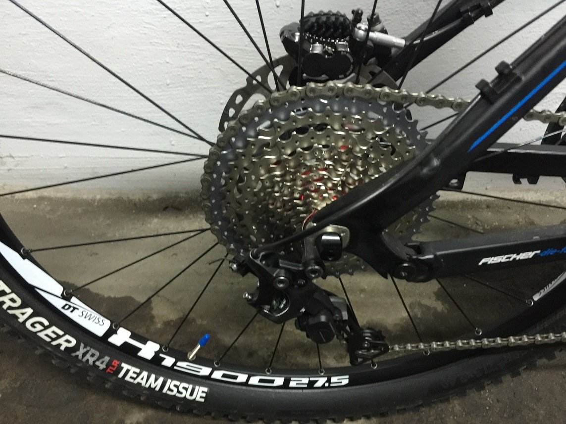

mczarny1980 Napisano 10 Stycznia 2019 Autor Napisano 10 Stycznia 2019 Mieliście rację GS pasuje idealnie, chodzi również - dzięki raz jeszcze za pomoc :-) a tak wygląda na rowerku:
TheJW Napisano 10 Stycznia 2019 Napisano 10 Stycznia 2019 Ale sprzęgło, to Ty zapnij panie. I do regulacji, i do jazdy. Wyłączaj je tylko przy ściąganiu koła/łańcucha.
mczarny1980 Napisano 10 Stycznia 2019 Autor Napisano 10 Stycznia 2019 TheJW - heheh zapomniałem o tym sprzęgle - jutro to jeszcze raz ustawie z zapiętym :-)
