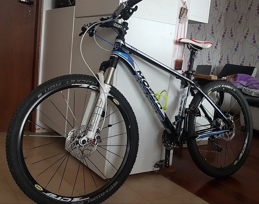

abdesign Napisano 4 Stycznia 2019 Udostępnij Napisano 4 Stycznia 2019 Na wiosnę składałem córce rower, też szukałem stosunkowo lekkiej małej ramy - rozważałem accenta "pika" w końcu stanęło na mosso waga 1700 do kupienia za mniej niż 500zł https://www.cyclosport.pl/rama-mtb-26-mosso-model-2632tb-16-41cm.52g.p.html rama po rozpakowaniu i złożony na niej rower: 1 Cytuj Odnośnik do komentarza Udostępnij na innych stronach More sharing options...
szybszy Napisano 4 Stycznia 2019 Autor Udostępnij Napisano 4 Stycznia 2019 (edytowane) Ano całkiem sporo na allegro właśnie produktów Mosso. Spoko i cena właściwa. Trochę zakrzywienie dolnej rury koło głowki mi się nie podoba, ale uszłaby. Zawsze zastanawiam się na ile mają wspólnego z Edytowane 4 Stycznia 2019 przez szybszy Cytuj Odnośnik do komentarza Udostępnij na innych stronach More sharing options...
