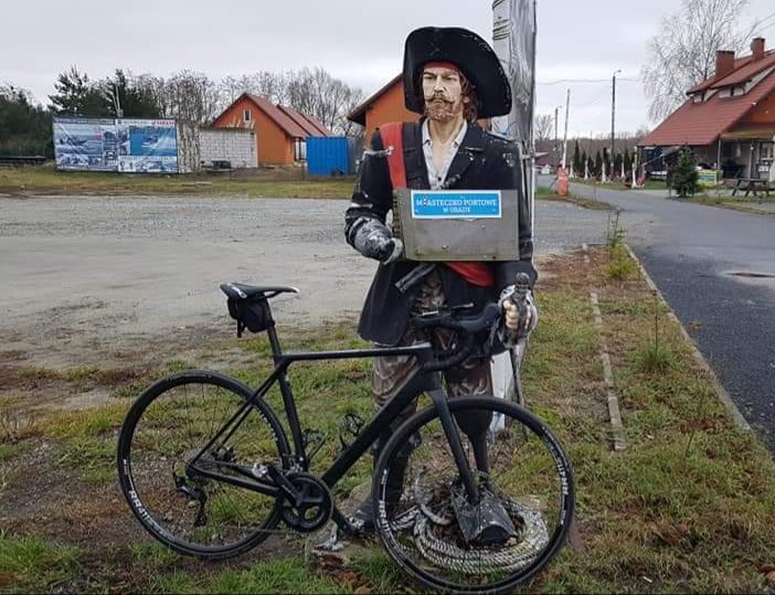

rodszyld69 Napisano 2 Stycznia 2019 Napisano 2 Stycznia 2019 Rower z rocznka 2019, według oryginalnej specyfikacji, zmieniłem siodło (to już standard) oraz koła złożone na piastach i obręczach DT swiss oraz szprychach pilar. Waga kół bez opon wynosi 1560 gr.
g286 Napisano 2 Stycznia 2019 Napisano 2 Stycznia 2019 I taki upgrade to ja rozumiem, w miarę lekkie koła na dobrych częściach robią fajnego pomykacza. Obniż kokpit maksymalnie, jak przywykniesz to jest najwygodniejsze ustawienie.
rodszyld69 Napisano 2 Stycznia 2019 Autor Napisano 2 Stycznia 2019 3 godziny temu, g286 napisał: I taki upgrade to ja rozumiem, w miarę lekkie koła na dobrych częściach robią fajnego pomykacza Dzięki, w porównaniu do mavic-ów z specyfikacji, są ciche jak 'mysz kościelna' 3 godziny temu, g286 napisał: Obniż kokpit maksymalnie, jak przywykniesz to jest najwygodniejsze ustawienie. jestem na etapie poszukiwania jak najlepszej pozycji, zrobiłem na nim zaledwie 250 km.
