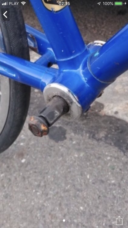

Bruno824 Napisano 31 Grudnia 2018 Udostępnij Napisano 31 Grudnia 2018 Cześć. Posiadam taki suport w starej szosie, planuje go wymienić. Czym go odkręcić? Jaki klucz jest mi potrzebny? Dziękuje za pomoc. Zdj poniżej Odnośnik do komentarza Udostępnij na innych stronach More sharing options...
TheJW Napisano 31 Grudnia 2018 Udostępnij Napisano 31 Grudnia 2018 Są do tego specjalne narzędzia...i jest klucz nastawny. Pamiętaj tylko, żeby najpierw odkręcić lewą stronę. Tam albo odkręcisz wszystko ręką, albo będziesz musiał kombinować. Nie widzę, co tam masz dokładnie, ale prawdopodobnie będzie potrzebny klucz 24, młotek i duży płaski wkrętak. Odnośnik do komentarza Udostępnij na innych stronach More sharing options...
Roballinho Napisano 31 Grudnia 2018 Udostępnij Napisano 31 Grudnia 2018 Albo wystarczy imadło... Odnośnik do komentarza Udostępnij na innych stronach More sharing options...
SoloTM Napisano 31 Grudnia 2018 Udostępnij Napisano 31 Grudnia 2018 3 godziny temu, Roballinho napisał: Albo wystarczy imadło... albo : https://allegro.pl/oferta/klucz-nastawny-francuz-45x210mm-super-mocny-krakow-6432763355 to wyżej to do prawej miski. Do lewej to młotek i przecinak/śrubokręt i klucz najczęsciej 24. Możesz wykręcać zaczynając od dowolnej strony ( ten typ suportów ). Odnośnik do komentarza Udostępnij na innych stronach More sharing options...
Garlock Napisano 2 Stycznia 2019 Udostępnij Napisano 2 Stycznia 2019 W dniu 31.12.2018 o 16:13, SoloTM napisał: Do lewej to młotek i przecinak/śrubokręt Odradzam używania "ruskiego klucza" (młotek + przecinak) do odkręcania czegokolwiek, chyba, że chodzi o demontaż złomowy. To najpewniejsza metoda na skancerowanie nakrętki, Do odkręcania należy użyć klucza hakowego http://www.bitul.pl/Sklep/Produkty/104-Klucze-hakowe%2c-zestaw-4szt lub jeszcze lepiej takiego: http://www.bitul.pl/Sklep/Produkty/43-Klucz-do-kontry-suportu-Stronglight Do nakrętki z prawej strony klucz nastawny (sprawny, bez luzów, z dobrymi krawędziami, równoległymi szczękami, nie jakieś chińskie badziewie) albo coś takiego: http://www.bitul.pl/Sklep/Produkty/112-Klucz-do-suportu-36mm%2c-zamknieta-konstrukcja Przed zakupem sprawdzić dokładnie wymiary. Jeśli suport jest trochę zapieczony, to używanie dobrych narzędzi daje szansę w miarę bezproblemowy demontaż bez zrobienia kuku rowerowi lub sobie samemu. Te nakrętki są bardzo wąskie i jak przyłożymy dużą siłę to klucz lubi się "omsknąć". Można go przyblokować dając pakiet dużych podkładek lekko dociśnięty śrubą od mocowania korby. Odnośnik do komentarza Udostępnij na innych stronach More sharing options...
SoloTM Napisano 2 Stycznia 2019 Udostępnij Napisano 2 Stycznia 2019 14 minut temu, Garlock napisał: W dniu 31.12.2018 o 16:13, SoloTM napisał: Do lewej to młotek i przecinak/śrubokręt Odradzam używania "ruskiego klucza" (młotek + przecinak) do odkręcania czegokolwiek, chyba, że chodzi o demontaż złomowy. To najpewniejsza metoda na skancerowanie nakrętki, Można oczywiście kupić klucz za 30 pln, ale śrubokręt, czy przecinak, płaskownik cokolwiek podobnego plus młotek do odkręcenia, a w zasadzie ruszenia nakrętki kontrującej wystarczy. Lewe miski są różne - raz na klucz 24 ( około ) innym razem 17 jeszcze inne mają wypustki ( a w zasadzie dziurki ) o szerokości podobnej do użycia klucza do rozkręcania bębenka. Do prawej miski najlepszy jednak jest francuz z dobrymi krawędziami, ( zawsze można spróbowac go pożyczyć od kogoś ) choć ten klucz za 40 pln też jest dobry ( ale do niczego innego się nie nadaje ). Odnośnik do komentarza Udostępnij na innych stronach More sharing options...
Garlock Napisano 2 Stycznia 2019 Udostępnij Napisano 2 Stycznia 2019 Teraz, SoloTM napisał: Można oczywiście kupić klucz za 30 pln, ale śrubokręt, czy przecinak, płaskownik cokolwiek podobnego plus młotek do odkręcenia, a w zasadzie ruszenia nakrętki kontrującej wystarczy. Można tak oczywiście, ale jeśli nakrętka jest zapieczona, to jest spora szansa, że zbijemy to nacięcie, albo wręcz je zetniemy jak użyjemy przecinaka. Jak jedno to pół biedy, ale jak ktoś będzie tak zawzięty, że skanceruje wszystkie 4 nacięcia (z czasem po kilku demontażach-montażach to nieuniknione), to potem już zadnym, nawet najbardziej wymyślnym kluczem tego nie odkręci. Dlatego ja proponuję zainwestować w klucz hakowy, jeśli ktoś ma zamiar regularnie serwisować taki suport. Do prawej dobry klucz nastawny (z naciskiem na dobry) wystarcza, sam taki używam. Odnośnik do komentarza Udostępnij na innych stronach More sharing options...
SoloTM Napisano 2 Stycznia 2019 Udostępnij Napisano 2 Stycznia 2019 Przecinak to ma tępe krawędzie ( ewentualnie jak ma ostre to użyć czegoś co ma bardziej tępe niż nawet śrubokręt ). Kontry to akurat problem zapieczenia za bardzo nie dotyczy - z reguły idzie dość lekko, a nawet jak się uszkodzi to można kupić nakrętki w sklepach po 1-2 pln/szt ( do włochów również - często zalegają w starszych sklepach bo nikt tego nie kupuje ) Ale oczywiście można wydac 100 pln na klucze żeby odkręcić sobie stary suport. Odnośnik do komentarza Udostępnij na innych stronach More sharing options...
dovectra Napisano 2 Stycznia 2019 Udostępnij Napisano 2 Stycznia 2019 W dniu 31.12.2018 o 02:34, Bruno824 napisał: Czym go odkręcić? Klucz 36, plaski lub nastawny Odnośnik do komentarza Udostępnij na innych stronach More sharing options...
