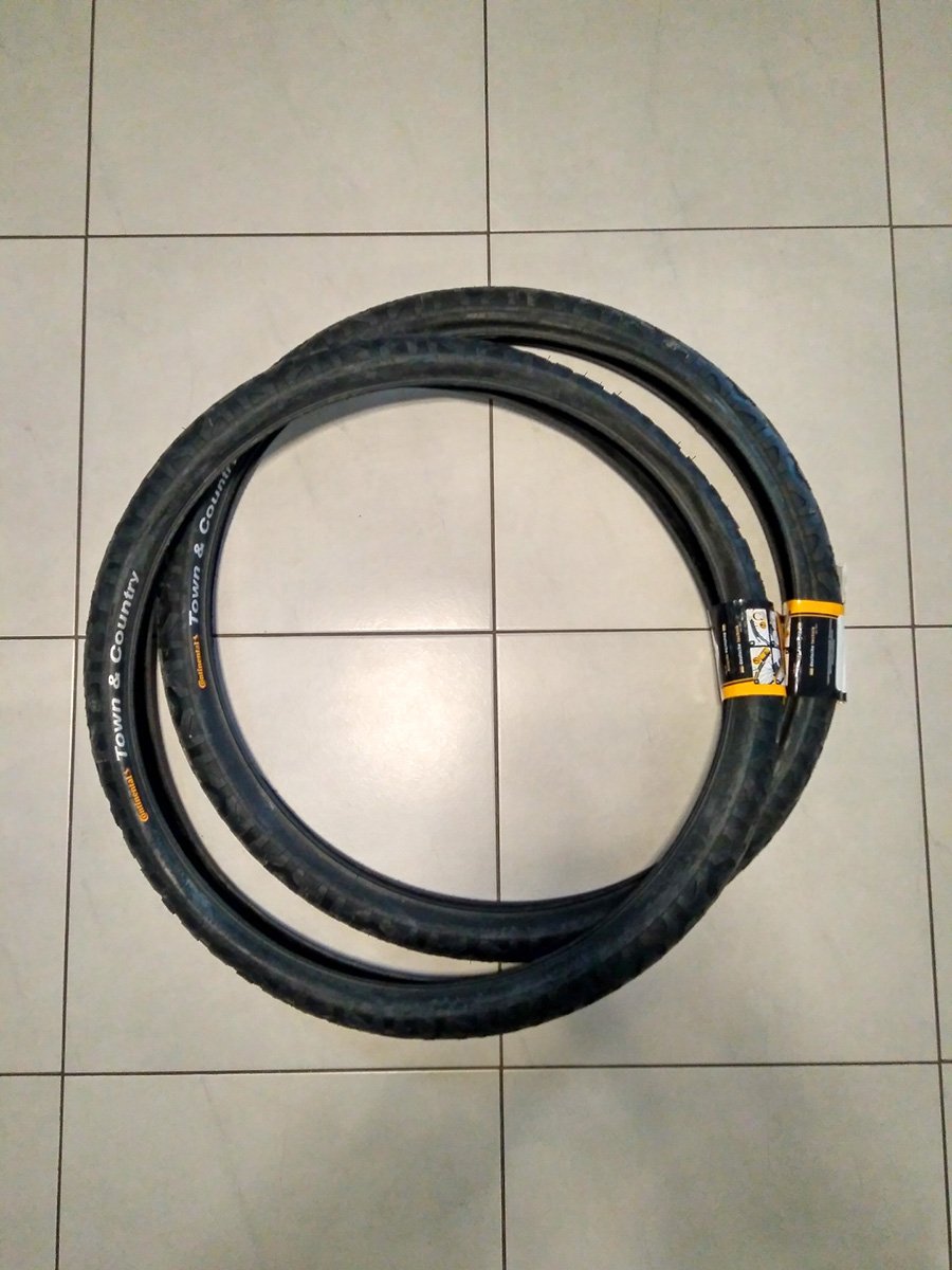

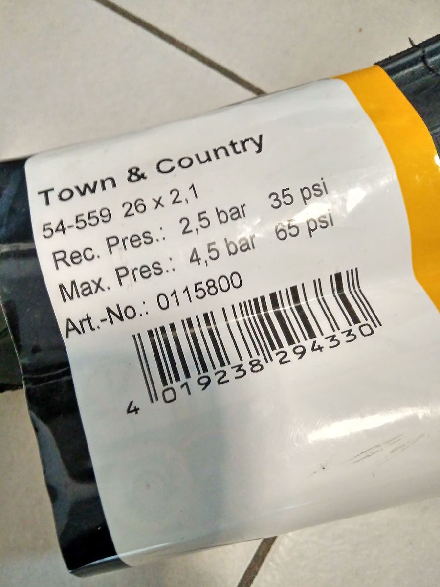

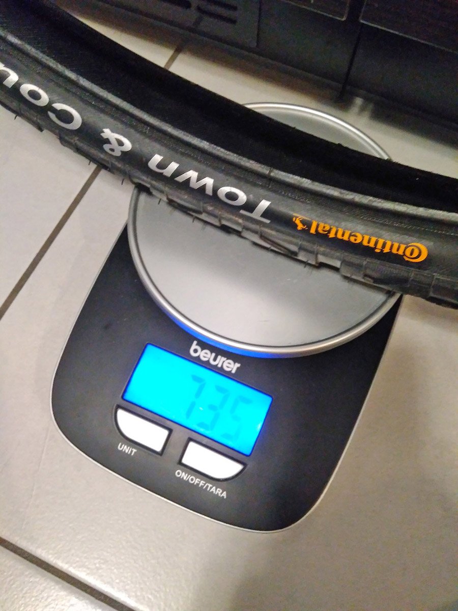

Roballinho Napisano 29 Grudnia 2018 Autor Napisano 29 Grudnia 2018 Na razie mała zajawka. Opony wykonane są bardzo przyzwoicie. Waga zgadza się z danymi z katalogu. W wolnej chwili wrzucę na obręcz i sprawdzę rzeczywistą szerokość. Zobaczymy czy i tym razem fachowcy z Conti mierzyli je rozkalibrowaną suwmiarką.

SoloTM Napisano 29 Grudnia 2018 Napisano 29 Grudnia 2018 No ciężkie trochę są.. 66 pln z dostawą za oponę to bardzo tanio nie jest. Ale może użytkownik będzie zadowolony 2.0 ( 1,95-2.1 ) mają tę zaletę nad wąskimi ( 1.3-1.6 ) że balon większy, amortyzuje bardziej, można wjechać w delikatny teren, a na asfalcie znacząco większych oporów od wąskich nie ma. A propos opon to coś takiego : https://allegro.pl/nowa-chaoyang-26-merlin-1-95-kevlar-311g-mtb-i7058465812.html Jeden człowiek ( na innym forum ) chce sprzedać 2 szt za 100 pln. Nowe. Nie widziałem lżejszych w rozsądnej cenie. Tylko rozmiar 44x559 sugeruje szerokość 26x1,625...

Roballinho Napisano 30 Grudnia 2018 Autor Napisano 30 Grudnia 2018 Jestem po romansie z suwmiarką i teraz jedno wiem – Niemiec płakał jak mierzył. Opona na obręczy 19 mm, przy 4 barach ma 49 mm, czyli mniej, więcej 1,9".
Alsew Napisano 2 Stycznia 2019 Napisano 2 Stycznia 2019 W dniu 30.12.2018 o 18:20, Roballinho napisał: Opona na obręczy 19 mm, przy 4 barach ma 49 mm, czyli mniej, więcej 1,9". Jaja sobie robią z nas! Jak 49 mm? A wysokość balona? Czyżby nie było konkurencji dla Big Apple, Big Ben dla osoby która chce mieć porządny balon w mieście?
