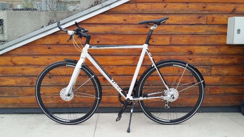

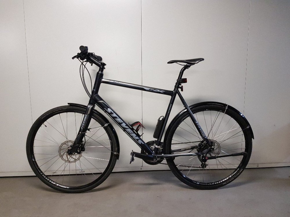

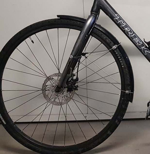

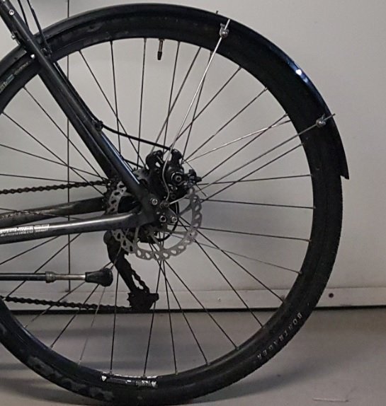

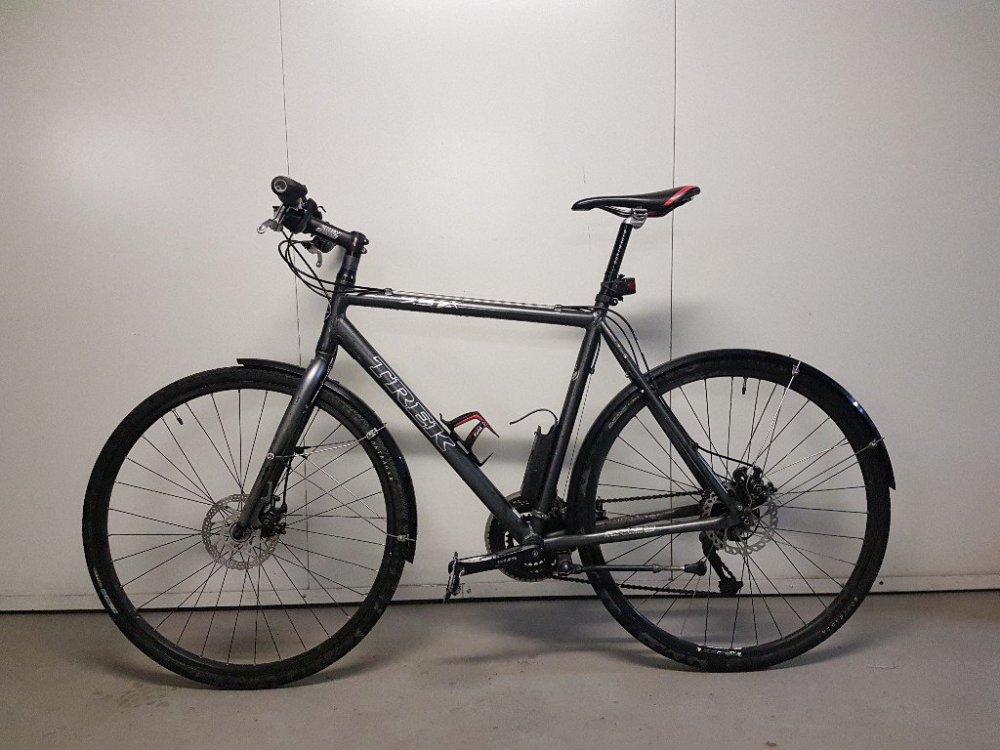

Gość Napisano 4 Stycznia 2019 Napisano 4 Stycznia 2019 W dniu 21.12.2018 o 13:10, Grizzli napisał: Ja blumensow nie polecam. Mialem w wersji longboard. Prety kolidowaly z zaciskiem z przodu . Regulacja długości prętów z d00py. Pręty wystają i chętnie trawa sie o nie zaczepia. Chlapacz z przdu zgubiłem po kilku dniach. Miałem je puścic komuś za darmo, ale koniec końców skończyły w hasioku. A ja polecam bo, nawet jesli prety koliduja z zaciskiem to mozna zrobic ładnego wygibasa jak tu u mnie.... A jak prety sa za dlugie to sie je zwyczajnie obcina jak tu u mnie Bluemelsy to chyba najlepsze błotniki na sztywne prety. Po dwoch zimach a moze juz nawet 3ch nawet mi nie przyrdzewiały prety.

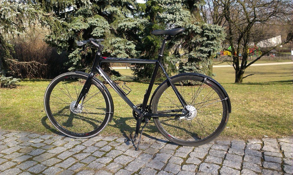

Gość Napisano 4 Stycznia 2019 Napisano 4 Stycznia 2019 To zimowka, ona nie musi wygladac ;-) ona ma dzialac jak trzeba, i byc niezawodna, dodatkowo ma w niej nic nie dzwonic, brzeczec skrzypieć. To moj jedyny rower na tzw full wet, bagienno-wodno-zimowe warunki, jedyny z błotnikami. Edyta: A w zasadzie to zimowka przeszla metamorfoze i teraz zamienila sie w stevensa x5 lite. Proces giecia mozna odwrocic, bo tam zacisk juz jest gdzie powinien byc, na dolnym piorze. Jednak mi to zupelnie umkneło. ;-) Wychodzi mi ze mialem juz troche tych sksow... Trek zektor to byl dosc szybki rower na oponce 28c, podobnie jak centurion eternity, oba mialy chyba te ssme obrecze. Tak czy siak, wedlug mnie sks bluemelsy to najlepsze blotniki, oto moja prawie pelna kolekcja zimowych miejskich pociskaczy ;-) kazdy mialem min jeden pelny sezon. Doszlo do tego ze czesciej zmieniam teraz rower niz blotniki, ktore na bazie moich doswiadczen sa super. Mialem tez kilka innych blotnikow, podobnych do sks ...bez pretow = syf na plecach, z pretami ala orion itp, nie przeszly proby czasu.

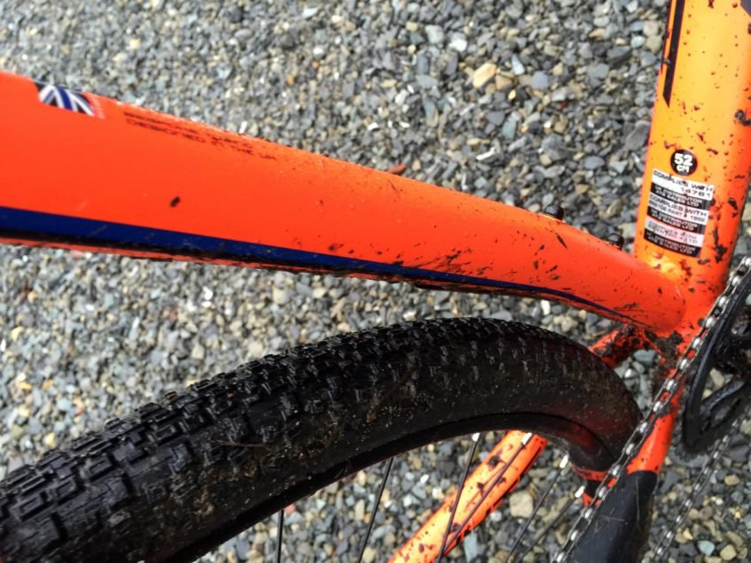

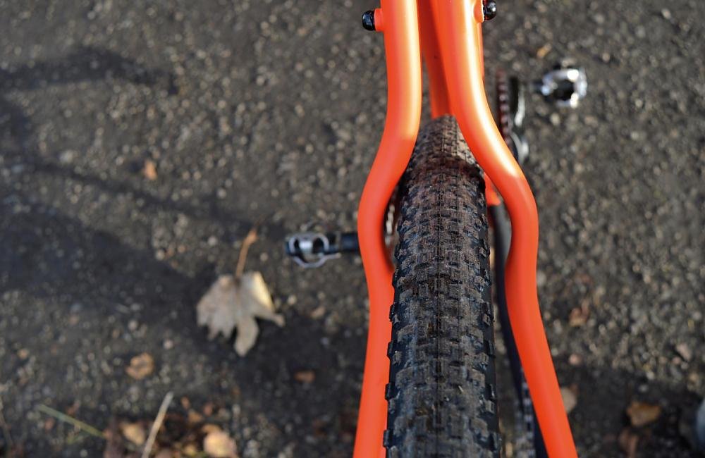

maczet190399 Napisano 23 Stycznia 2019 Napisano 23 Stycznia 2019 Może podpowiecie jaki model błotnika dobrać do mojego gravela. Whyte Friston 2017r. Opona 40C. Producent dostarcza błotniki do tego modelu o szerokości 55mm, lecz do najnowszych modeli 2019r. Mój jest 2017 i niby nie pasuje. No i cena ~300 PLN Oczekuje pełnych i tu się pojawia problem, głównie z tylnym. Nie mam żadnych dziur montażowych w okolicach suportu i tylnego górnego trójkąta roweru. Na pewno będzie pasował sks raceblade pro xl, lecz nie jest pełen. Wybiorę go jako ostateczność. Planuje zakup EDGE AL 56 lub BLUEMELS PRIMUS Jak przerobić błotniki montowane na dziury montażowe w okolicach tylnego górnego trójkąta i suportu aby posował do mojego roweru. Może ktoś wykonał takie druciarstwo i udało mu się umocować takie błotniki ? Ostateczność to poczekać na SPEEDROCKER lecz ma się pojawić w okolicach Marca, gdzie błotniki będą już prawie nie potrzebne a chciałbym je używać teraz.
pawelj5 Napisano 23 Stycznia 2019 Napisano 23 Stycznia 2019 Przy suporcie i przy górnych rurkach zrób małe otworki w błotniku i przymocuj czarnymi tyrtytkami. Powinno wyglądać w miarę estetycznie. Do zamocowania prętów użyj takich uchwytow.
rzezniol Napisano 23 Stycznia 2019 Napisano 23 Stycznia 2019 Tak lookam na te foty ... i może mnie kłamie perspektywa ale ja tam nie widzę miejsca na błotnik w górnych rurkach tylnego trójkąta. EDGE 56 ze swoim specyficznym profilem to już na 100% nie widzę w tym miejscu. Pozdro
