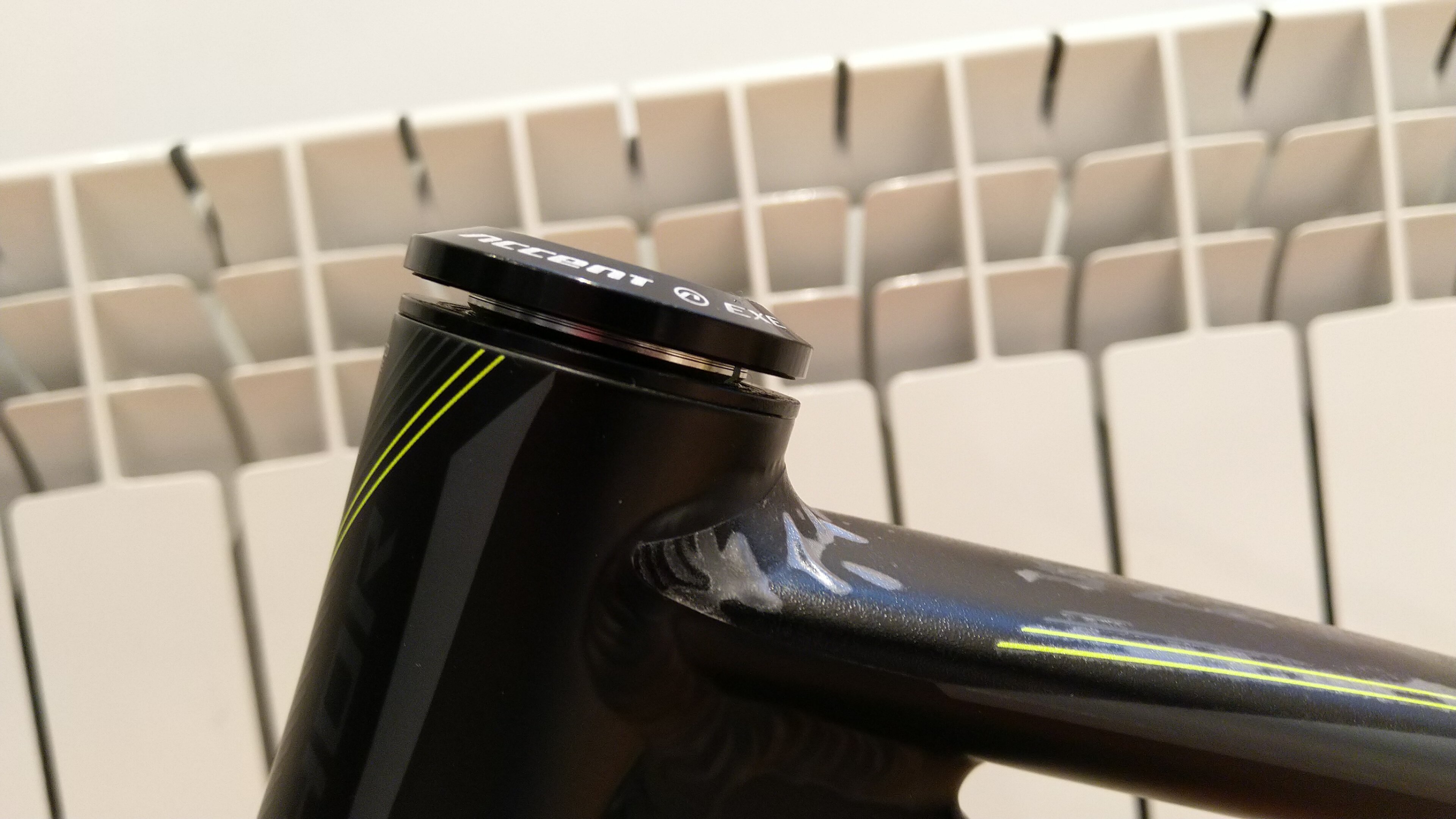

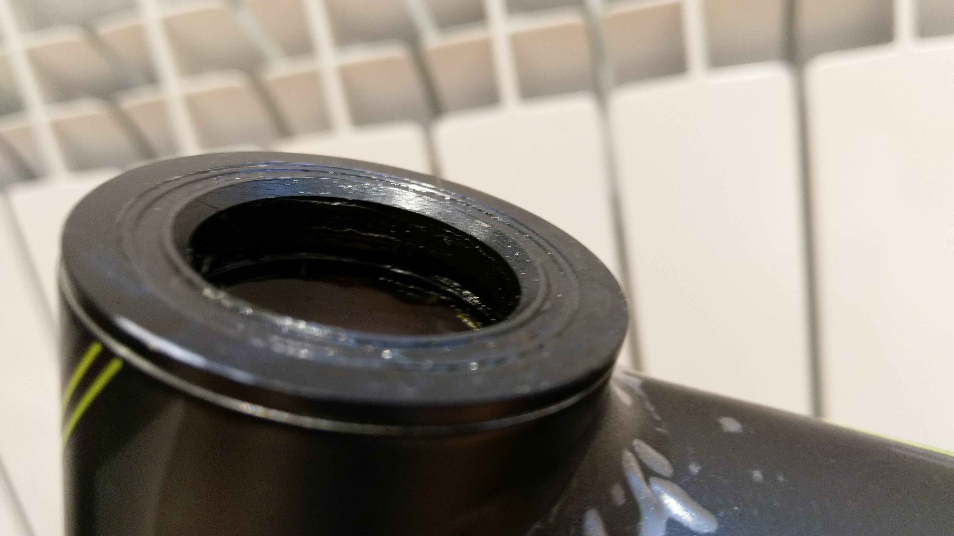

Vector Napisano 26 Stycznia 2019 Autor Napisano 26 Stycznia 2019 Mam pierwszy problem Czy nie przypadkiem łożysko w misce jest za wysoko? Nie mogę go wyciągnąć nawet siłą. Teraz przymierzałem widelec coś takiego. Tak właśnie odebrałem z rowerowego. Łożysko jest zablokowane za wysoko, próbowałem delikatnie gumowym młotkiem je dobić, ale siedzi na amen. Co sądzicie?
Vector Napisano 26 Stycznia 2019 Autor Napisano 26 Stycznia 2019 Nie próżnowałem, tak jak przypuszczałem, miski są bardzo ciasno osadzone, chyba za bardzo, nie wiem czy facet je prasował razem z łożyskami czy później je dobił na siłę i się zablokowały bo w dwóch miejscach na rantach widać jakby czymś były uderzone. Cervandes, jak u Ciebie to poszło? Bo wychodzi, że te stery Accenta jakby setną milimetra były za duże, rama ściska miski i łożysko nie chce wejść tak głęboko jak powinno.
Dokumosa Napisano 26 Stycznia 2019 Napisano 26 Stycznia 2019 Łożyska maszynowe w sterach nie mogą byc osadzone na wcisk. One maja sie oprzeć na stożku a po bokach miec tyle luzu, że da się wyjąć bez użycia narzędzi. W serwisie przed osadzeniem misek powinni sprawdzić główkę (wymiar i ew. brak deformacji) i w razie koniecznosci frezować pod wymiar nominalny. Podobnie zreszta robi sie z mufą suportu. Nie po to targałeś ramę do serwisu żrby młotkiem miski nabili no to mogłeś sobie zrobić sam w domu. A pranie młotkiem nawet gumowym po lożysku to bardzo zły pomysł.
Vector Napisano 26 Stycznia 2019 Autor Napisano 26 Stycznia 2019 Dlatego też już się ich pozbyłem. Żadne druciarstwo nie wchodzi w grę. A w poniedziałek melduję się w sklepie z pytaniem czy dostanę nowe stery czy Pan mi zwróci 169 zł. Zasada: jak chcesz mieć coś zrobione dobrze - zrób to sam - wiecznie żywa.
cervandes Napisano 26 Stycznia 2019 Napisano 26 Stycznia 2019 U mnie absolutnie nie ma żadnej szpary, stery te same tylko czerwone. Nabijałem sam, posmarowałem i przez deseczkę wpukałem obie miski. Miałem konstrukcję z kilku cegieł, młody trzymał ramę za koniec trójkąta żeby się opierała płasko o deskę na cegłach a ja od góry przez drugą deskę biłem najpierw jedną, potem drugą bieżnię. Wyszło idealnie, śladów zero. Łożyska miesiąc temu wyciągałem z główki, oba wyszły ręką z misek. Czyściłem i smarowałem je przed zimowym jeżdżeniem w śniegu i soli.
Dokumosa Napisano 26 Stycznia 2019 Napisano 26 Stycznia 2019 @Vector albo główka potrzebowała odrobinę większej uwagi albo jak przystało na absolwenta szkoły druciarstwa człowiek w serwisie siłował się z miskami i pokrzywił. W każdym razie jeśli łożyska później zostały wbite w miski to ja bym takich sterów już nie chciał. Przy okazji najlepsze stery półzintegrowane tapered do 200zł jakie miałem od 2 lat w łapkach to: https://www.aliexpress.com/item/Meroca-44-56mm-taper-bowl-mountain-bike-cone-tube-28-6-pipe-fork-built-in-bearing/32798934910.html?spm=a2g0s.9042311.0.0.27424c4dnXjU4j Lekkie (wszystko poza łożyskami z AL 7000), dodatkowe uszczelnienia wargowe na górze i na dole, bieżnia widelca z wyjmowaną redukcją z 1+1/2 do 1+1/8", łożyska bardzo przyzwoite no i ta cena...
Vector Napisano 27 Stycznia 2019 Autor Napisano 27 Stycznia 2019 Dokumosa, ja też już ich nie chcę, wybiłem, jutro je zabieram ze sobą i jadę do rowerowego. Cena za te stery to jak najbardziej, ale ja nie chcę czekać, kokpit jak najszybciej chcę złożyć, będę próbował znowu założyć te same, ale tym razem już sam. Cervandes - mam taki sam patent i w starym Authorze wyszło tak jak mówisz, bez śladów: Martwię się jedynie, że kupię następne, nabiję je po swojemu i mogę mieć taki sam problem... Jak wymieniałem w poprzednim, nabiłem miski, łożyska weszły bez żadnego problemu, ale szczerze to wygląda mi na to, że główka ramy jest jakąś setną za ciasna, ścisnęło za mocno miski i dlatego też nie chciało wejść łożysko, ale wyjścia i tak nie mam, muszę zakładać jeszcze raz no i zobaczymy
Dokumosa Napisano 27 Stycznia 2019 Napisano 27 Stycznia 2019 1 na 5 ram jakie przychodzily do nas miala zdeformowaną główkę (w transporcie udwrzona, prawie niewidoczne ale elipsa).
