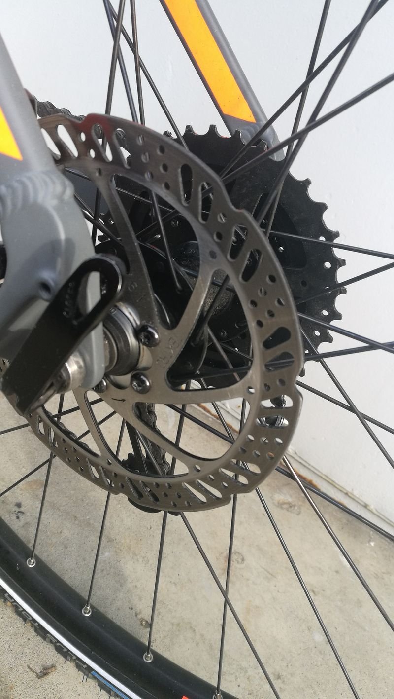

djpit Napisano 17 Grudnia 2018 Napisano 17 Grudnia 2018 Kupiłem roczny rower, przy kupnie sprzedający powiedział że piszczy hamulec z tyłu, fakt przy mocnym naciśnięciu słychać 2 dzielnice dalej.... był chyba od nowości nie myty więc wszytsko wyczyściłem myśląc iż pomoże ale nie... bez zmian. Co wiem, co zrobiłem: -Fabrycznie były hydrauliki Tektro - właściciel zmienił na Shimano - nie wiem czemu w nowym rowerze. -Klocki Shimano B01S żywiczne, tarcze Tektro - tarcza czyszczona odtłuszczaczem, ścierana drobnym papierem ściernym, klocki moczone w nafcie, troche wypalane, odtłuszczacz, papier ścierny, lepiej się nie da tego wyczyścić. -wszystko suche nic nie cieknie itp. Co dalej? zmiana klocków na półmetaliczne? Przód hamuje w miarę ok, nie skrzypi

djpit Napisano 17 Grudnia 2018 Autor Napisano 17 Grudnia 2018 już robiłem przekładkę ale bez efektu, dziwne że przód ok, aczkolwiek w miejscu nie zatrzyma (wcześniej miałem marketowy rower ale na takich samych hydraulikach shimano i nie było najmniejszych problemów nawet jak były brudne, zatrzymywały w miejscu bez żadnego dźwięku - ale kształt tarcz był zupełnie inny) Klocków jeszcze dużo zostało

TheJW Napisano 17 Grudnia 2018 Napisano 17 Grudnia 2018 Klocki i tarcze do wymiany, jeśli chcesz raz, a porządnie problem rozwiązać. Ewentualnie zdemontuj tarcze, kup odtłuszczacz do sprzęgieł i tarcz hamulcowych, i porządnie je wymyj najpierw pod ciśnieniem z puchy, potem każdy jeden otwór czystym ręcznikiem papierowym nasączonym odtłuszczaczem. Wyczyść również porządnie zacisk. Klocki oczywiście i tutaj koniecznie do wymiany. Pamiętaj, że nie tylko o piszczenie tutaj chodzi, ale w grę wchodzi również Twoje bezpieczeństwo.

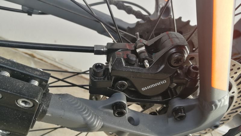

Dokumosa Napisano 17 Grudnia 2018 Napisano 17 Grudnia 2018 Klocki bezwzględnie nowe a tarcze jak proste da się uratować. A tak z innej beczki co masz przykręcone do lewej rurki tylnego widelca?
Ilia Napisano 17 Grudnia 2018 Napisano 17 Grudnia 2018 Zgaduję, że to nóżka jest tam przykręcona. Może ją odkręć i wtedy sprawdź efekt.
Dokumosa Napisano 17 Grudnia 2018 Napisano 17 Grudnia 2018 Chyba nóżka od motocykla ważącego 120kg... sądząc po ilości i średnicy śrub.
djpit Napisano 19 Grudnia 2018 Autor Napisano 19 Grudnia 2018 kupię więc może inne tarcze na początek, zobaczymy. Widać stopkę, rowerową... :]
