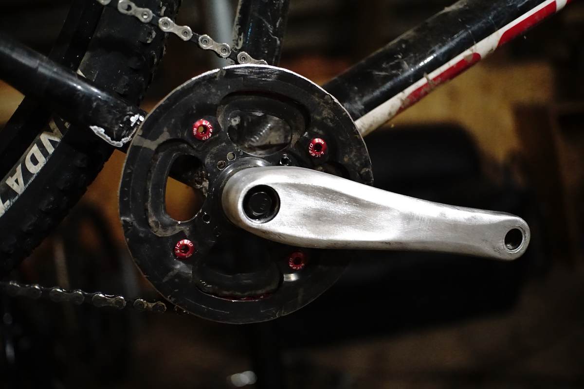

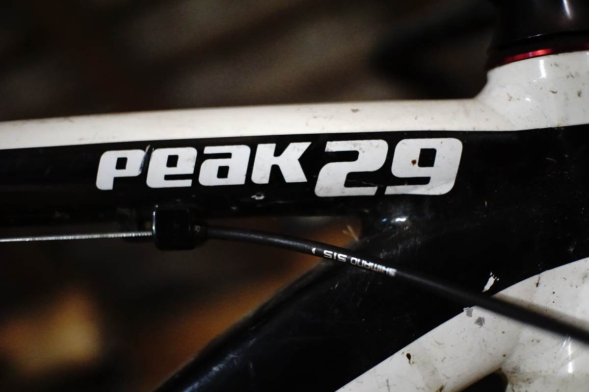

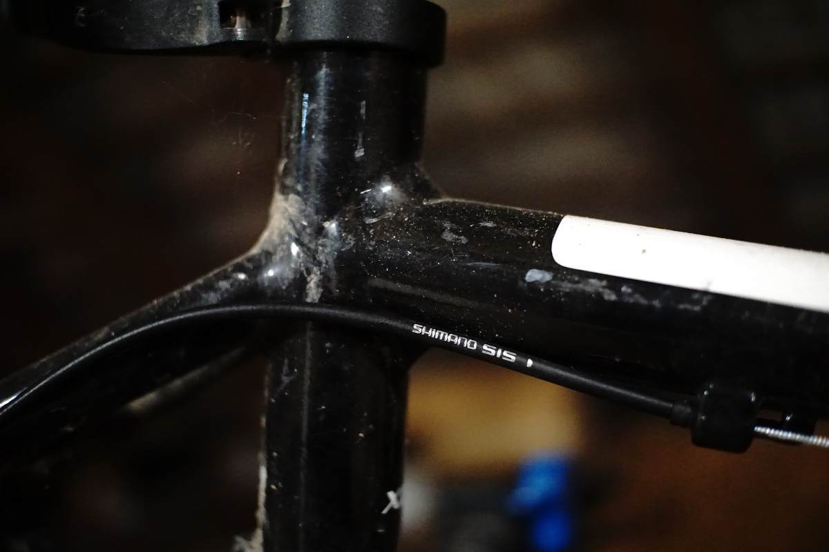

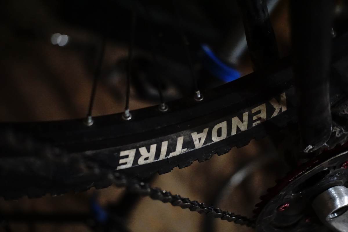

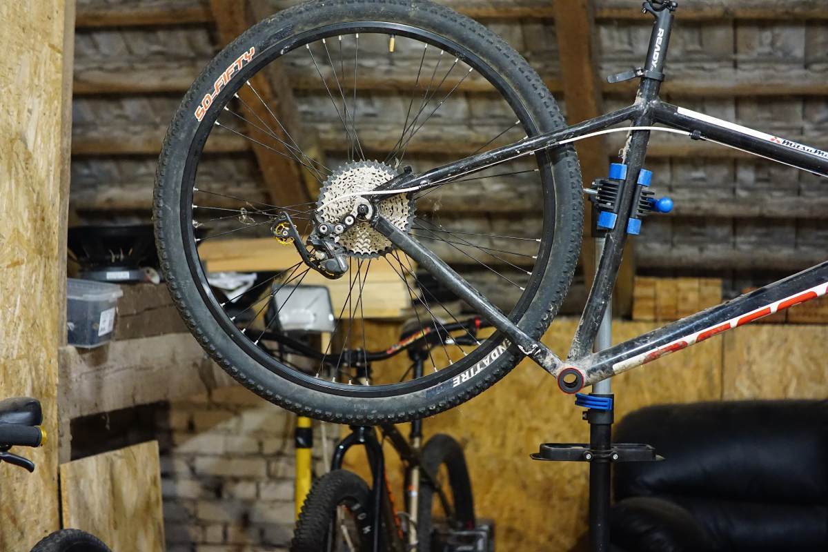

Sobek82 Napisano 9 Maja 2022 Udostępnij Napisano 9 Maja 2022 Dobra, wróciłem z roboty, dzieci położyłem spać, otworzyłem drugie piwo, czas sprawdzić kompatybilność Tiagry, na warsztat idzie leżący w kącie Peak oraz w drugim narożniku koło z oponą, trzeba jeszcze wykręcić suport, wkręcić na kwadrat korba z demobilu po przeróbce, linki pancerze i spać 🙃no chyba że nie zagra, to nie usnę 😉 Pozdrow'er 3 Cytuj Odnośnik do komentarza Udostępnij na innych stronach More sharing options...
Sobek82 Napisano 9 Maja 2022 Udostępnij Napisano 9 Maja 2022 Dobra nic nie wyszło z bobra, działa do 8 rzędów, czyli jak ośmiorzędowa, co pacze GRX 400 bliźniaczo podobny do XT działa z 4700. Btw, macie parę fot zdegustu żeniaczki tej. Pozdrow'er 2 Cytuj Odnośnik do komentarza Udostępnij na innych stronach More sharing options...

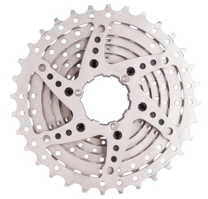

FalconHeavy Napisano 11 Maja 2022 Udostępnij Napisano 11 Maja 2022 1 godzinę temu, akkwlsk napisał: ....i moja teoria, że na FR każdy temat w końcu sprowadza się do dyskusji na temat stopniowania kaset się potwierdza! Bo stopniowanie bieda-kaset jest z czapy. Dają 11 na dokręcanie i robią dziury w użytecznym zakresie. Ciekawa chińszczyzna, wygląda jakby była skręcona na imbusach co by se można poskładać. Cytuj Odnośnik do komentarza Udostępnij na innych stronach More sharing options...
