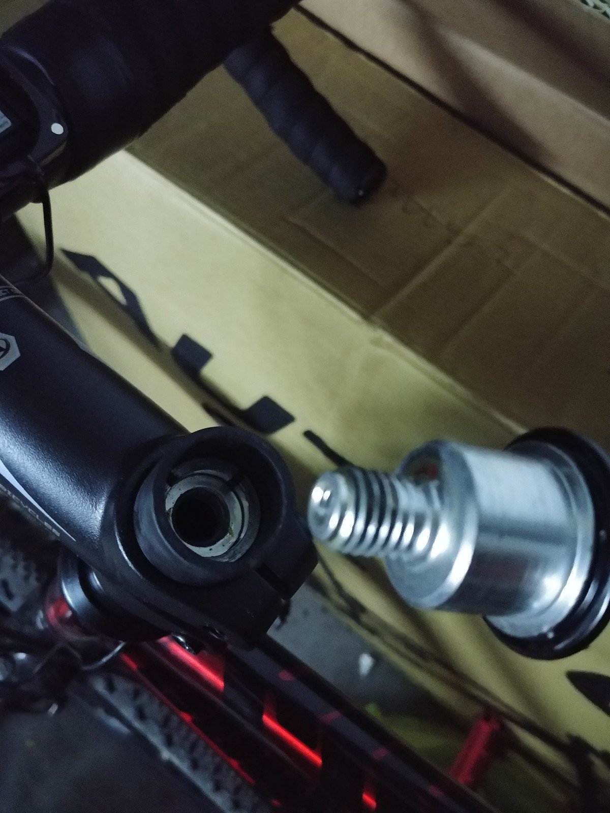

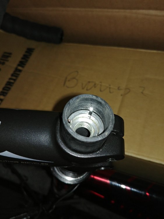

mistrzusek Napisano 21 Grudnia 2018 Udostępnij Napisano 21 Grudnia 2018 (edytowane) Wszystko gra z tym adapter, ładnie przypasował. Rurę sterową muszę tylko przyciąć bo za długa jest. Powiedzcie czy tę szyszke czy jak to się tam nazywa można dalej wbić? Edit: Ważyłem oba widelce. Stalowy od Ronina 1300 gram, karbonowy 430 gram Edytowane 21 Grudnia 2018 przez mistrzusek Cytuj Odnośnik do komentarza Udostępnij na innych stronach More sharing options...
clavdivs Napisano 21 Grudnia 2018 Udostępnij Napisano 21 Grudnia 2018 Moim zdaniem adapter jest źle zamontowany. Jest nie kompletny Cytuj Odnośnik do komentarza Udostępnij na innych stronach More sharing options...
mistrzusek Napisano 21 Grudnia 2018 Udostępnij Napisano 21 Grudnia 2018 @clavdivs Tzn? Na zdjęciu jest rura sterowa i jej "wnętrze" Cytuj Odnośnik do komentarza Udostępnij na innych stronach More sharing options...
clavdivs Napisano 21 Grudnia 2018 Udostępnij Napisano 21 Grudnia 2018 Nie znam modelu tego adaptera, ale coś mi nie pasuje. 1. Szyszki się nie nabija i nie powinna być niżej jak krawędź końca rury sterowej. 2 Ten gwint jest za duży aby zamontować śrubę od top cap. Sam montowałeś ten adapter? Cytuj Odnośnik do komentarza Udostępnij na innych stronach More sharing options...
mistrzusek Napisano 21 Grudnia 2018 Udostępnij Napisano 21 Grudnia 2018 (edytowane) 1. 10 minuta 35 sekunda, tu nabija 2. Gwint pasuje, o takie coś mam https://www.rowertour.com/p/65113/accent-ac-900-carbon-gwiazdka-steru-z-kapslem-czarna?gclid=EAIaIQobChMI5oe3l-Ox3wIVBasYCh0GLwrDEAQYAyABEgK1NvD_BwE Wygląda to tak Sam nie montowałem, kupiłem już w takim stanie. Edytowane 21 Grudnia 2018 przez mistrzusek Cytuj Odnośnik do komentarza Udostępnij na innych stronach More sharing options...
clavdivs Napisano 21 Grudnia 2018 Udostępnij Napisano 21 Grudnia 2018 Nabija w aluminiowa. Ok, przy kapslu masz drugą część. Troszkę poszukaj jak montuje się ekspander, zanim będziesz coś przycinał. 1 Cytuj Odnośnik do komentarza Udostępnij na innych stronach More sharing options...
mistrzusek Napisano 21 Grudnia 2018 Udostępnij Napisano 21 Grudnia 2018 Dzięki, jutro postaram się to ogarnąć Cytuj Odnośnik do komentarza Udostępnij na innych stronach More sharing options...
kazafaza Napisano 22 Grudnia 2018 Udostępnij Napisano 22 Grudnia 2018 Widziałem wbijane szyszki w wunglowych sterówkach, nie jest to najlepsze rozwiązanie ze względu na możliwość naruszenia włókien. Ciekawią mnie te cztery elementy między nacięciami - gdyby spróbować ja wgiąć do środka to może da radę wyciągnąć tę szychę i wrzucić lepszego ekspandera..? A czy wideł od doopy strony ma otwór? Da radę tą szychę wypchnąć z powrotem? Cytuj Odnośnik do komentarza Udostępnij na innych stronach More sharing options...
mistrzusek Napisano 22 Grudnia 2018 Udostępnij Napisano 22 Grudnia 2018 (edytowane) @kazafaza @clavdivs Ten wideł nie ma otworu od dołu. Ciężki temat. To gónwo nie chce się ruszyć, ale... W oryginale miałem długość sterowki 24cm, w weglowym widle jest 26cm. Myślę żeby skrócić wunglową rurę o 3cm, tak żeby wyciąć tę część z ekspanderem. Zamontować nowy ekspander, a mostek ustawić na plus, pozycja na rowerze nie powinna się znacznie zmienić i chyba będzie git. Tylko pozostaje kwestia cięcia sterówki. Ktoś z Was to robił? Jakieś wskazówki? Edytowane 22 Grudnia 2018 przez mistrzusek Cytuj Odnośnik do komentarza Udostępnij na innych stronach More sharing options...
clavdivs Napisano 22 Grudnia 2018 Udostępnij Napisano 22 Grudnia 2018 (edytowane) Ja bym próbował wyjąć ekspander. To raczej nie jest zapieczone na stałe. To karbon. Ja używam dremela, ładnie idzie i w miarę dokladnie . Brzeszczotem czy katowka też da radę. Edytowane 22 Grudnia 2018 przez clavdivs Cytuj Odnośnik do komentarza Udostępnij na innych stronach More sharing options...
mistrzusek Napisano 27 Grudnia 2018 Udostępnij Napisano 27 Grudnia 2018 Taka sprawa, szukam ekspandera i te gdzie producent podaje wymiar mają 25mm, albo 50mm długości. Rozstaw śrub w moim mostku to 30mm. Więc pytanie czy 25mm starczy? Czy szukać dłuższych? Cytuj Odnośnik do komentarza Udostępnij na innych stronach More sharing options...
kazafaza Napisano 27 Grudnia 2018 Udostępnij Napisano 27 Grudnia 2018 Wystarczy. Zaciskasz mostek na sterówce i nieważne jest czy w środku jest gwiazdka, ekspander czy headlock... Cytuj Odnośnik do komentarza Udostępnij na innych stronach More sharing options...
mistrzusek Napisano 27 Grudnia 2018 Udostępnij Napisano 27 Grudnia 2018 Ale jak kto tak? Myślałem, że ekspander powinien być na wysokości śrub od mostka, żeby nie uszkodzić węglowej sterówki. Cytuj Odnośnik do komentarza Udostępnij na innych stronach More sharing options...
kazafaza Napisano 27 Grudnia 2018 Udostępnij Napisano 27 Grudnia 2018 Sterówka zniesie na spokojnie te ok. 5Nm śrub mostka. Jak wspomniałem - gdy w użyciu jest headlock to nadal działać musi. A zresztą, jak masz kawał wunglowej sterówki to obadaj ile wytrzyma zanim się zdeformuje/pęknie/cokolwiek Cytuj Odnośnik do komentarza Udostępnij na innych stronach More sharing options...
