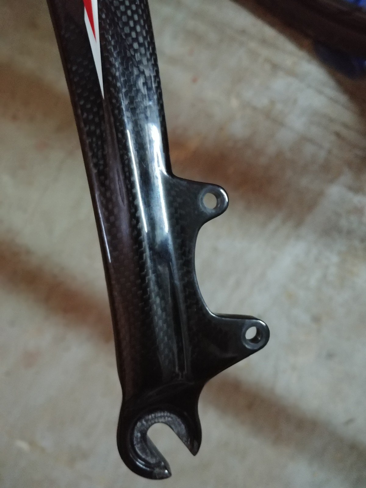

mistrzusek Napisano 18 Grudnia 2018 Napisano 18 Grudnia 2018 W tej sytuacji przy wymianie widelca ze stalowego na karbon, to taki adapter będzie pomocny? https://rowerowy.com/sklep/czesci/adaptery/is-post-mount/prod/kSMMAf160PzA Cytuj
MikeSkywalker Napisano 18 Grudnia 2018 Autor Napisano 18 Grudnia 2018 Powiedziałbym nawet że konieczny. W jednym widelcu jest mocowanie PM, w drugim IS, bez odpowiedniego adaptera nic nie zrobisz. 1 Cytuj
mistrzusek Napisano 18 Grudnia 2018 Napisano 18 Grudnia 2018 Taki Shimano co podlinkowałem będzie ok? Czy szukać czegoś innego? Cytuj
MikeSkywalker Napisano 18 Grudnia 2018 Autor Napisano 18 Grudnia 2018 Będzie okej. W teorii nada się każdy IS/PM 160mm na przód. W praktyce różne tarcze i różne zaciski wymagają różnych adapterów albo podłożenia podkładek pomiędzy adapter i zacisk, jeśli ten będzie za nisko osadzony. Cytuj

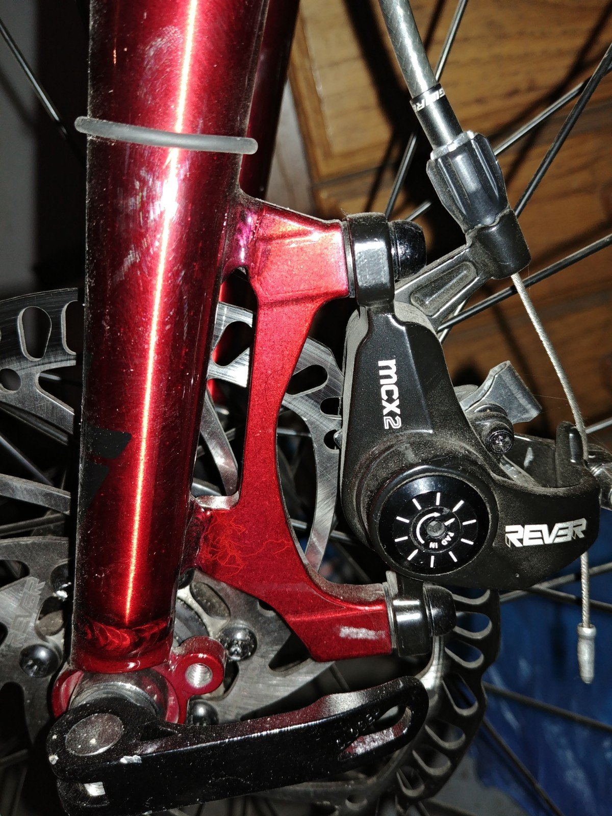

panpromek Napisano 19 Grudnia 2018 Napisano 19 Grudnia 2018 Te zaciski są chyba bardzo podobne do TRP Spyre-C. Jeśli tak, to adaptery Shimano (takie mam i sprawdzałem) nie pasują. Różnice niewielkie ale istotne. Musiałem zakupić oryginalne TRP. Cytuj
mistrzusek Napisano 19 Grudnia 2018 Napisano 19 Grudnia 2018 Wczoraj już zamówiłem Shimano, zobaczymy co z tego wyjdzie. Cytuj
rzezniol Napisano 20 Grudnia 2018 Napisano 20 Grudnia 2018 (edytowane) Zamontowałem pod TRP "przypadkowy" adapter IS>>PM160 ... wszystko bangla jak należy. IS i PM to standardy, które ujednolicają produkcje w zakresie wielu marek i po coś je wymyślono ... nie widzę powodu aby adapter marki x nie pasował do marki y. Owszem może się trafić tak ze dany zacisk "nie pasuje" ale to w dokumentacji zacisku powinno się szukać co tam dla niego wymyślił producent ( np półokrągłe podkładki pod zaciskami Avid`a) Pozdro Edytowane 20 Grudnia 2018 przez rzezniol Cytuj
panpromek Napisano 20 Grudnia 2018 Napisano 20 Grudnia 2018 Nie pamiętam dokładnie w czym był problem ale adapter shimano nie bardzo dogadał się z zaciskiem TRP. Wiem co to są standardy i do czego służą. Być może znaczenie ma też sam rotor. Jak nie dopadnie mnie leń, to sprawdzę wieczorem w czym rzecz. Cytuj
MikeSkywalker Napisano 20 Grudnia 2018 Autor Napisano 20 Grudnia 2018 Rzecz jest zazwyczaj w wysokości - i w tym że zacisk jest osadzony za nisko/za wysoko i nie łapie tarczy całą powierzchnią klocków czy nawet uniemożliwia jej obrót. Wystarczy pod śruby mocujące zacisk do adaptera dać podkładki i problem znika. Przerabiałem to nie raz Gorzej jak zacisk jest za wysoko i trzeba go obniżyć - wtedy trzeba zmienić adapter. Cytuj
panpromek Napisano 20 Grudnia 2018 Napisano 20 Grudnia 2018 (edytowane) O to to! Dokładnie tak zrobiłem z tylnym zaciskiem. Dałem podkładki żeby tarcza nie szorowała o korpus zacisku. Ale z przodu nie pamiętam o co chodziło. Idę sprawdzić Edit: Coś namieszałem z tym przednim adapterem... Chodziło o tylny, o te podkładki. Ledwo skończyłem lat 40 a już demencja mnie dopadła... Edytowane 20 Grudnia 2018 przez panpromek Cytuj
