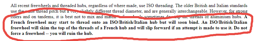

Garlock Napisano 14 Grudnia 2018 Napisano 14 Grudnia 2018 6 minut temu, mpietras8 napisał: - średnica gwintu do nakręcania na piastę jest jakoś standaryzowana czy każdy wolnobieg ma inną? Francuzi jak zwykle nie tolerują calowych wymiarów i musieli "trochę" je poprawić: https://www.sheldonbrown.com/freewheels.html czyli jeśli oryginalny wolnobieg Maillarda oraz piasta są francuskie (choć nie muszą być) to nakręcisz na piastę standardowy calowy wolnobieg, ale ponieważ ma większą średnicę otworu, to jak mocniej przyciśniesz pedały, to możesz skasować gwint na piaście.
mpietras8 Napisano 14 Grudnia 2018 Autor Napisano 14 Grudnia 2018 cały rower ( w tym piasta, koła, wolnobieg) jest na oryginalnym francuskim osprzęcie . Koło tylne jest do śmieci i muszę kupić nowe więc chyba najlepszym rozwiązaniem będzie kupno nowego koła i nowego wolnobiegu. znalazłem wolnobieg 5 rz. ale z liczbą zębów 14-28 https://allegro.pl/wolnobieg-ventura-5-rzedowy-nakrecany-14-28t-i7010873336.html pytanie: - czy 28 zębów zgra się z moimi przerzutkami i łańcuchem bo w starym wolnobiegu mam 24t na ostatnim blacie.
