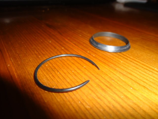

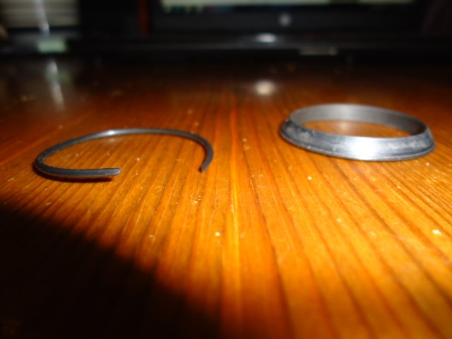

mesqueun Napisano 12 Grudnia 2018 Autor Napisano 12 Grudnia 2018 Jeszcze prośba o identyfikację uszczelek. Tą z lewej znalazłem po myciu roweru na podłodze. Rower był już pozbawiony przedniego widelca, kierownicy, korby i suportu. Natomiast tą z prawej znalazłem przy sprzątniu po zdejmowaniu przedniego widelca i sterów. Wie ktoś może gdzie one powinny się znajdować? Dodam jeszcze, że podczas mycia roweru przecierałem też tylni amortyzator, ale on wciąż jest zamontowany na rowerze i na pewno nie jest to uszczelka kurzowa z tylnego amorka. Jest możliwe, że to jest jakaś inna uszczelka z tylnego amortyzatora?
dovectra Napisano 12 Grudnia 2018 Napisano 12 Grudnia 2018 Lewa - wygląda na uszczelkę dolną sterów ( ale jest przecięta), powinna być z plastiku. Prawa - górna (dolna?) bieżnia łożyska sterów. 7 godzin temu, mesqueun napisał: smar do łożysk Zwykły Łt-43 , czyli litowy powinien wystarczyć.
Dokumosa Napisano 12 Grudnia 2018 Napisano 12 Grudnia 2018 Jeśli rozkręcasz rower co sezon i nie jeździsz zimą to ŁT43 będzie wystarczający. W każdym razie jeśli gubisz elementy jak powyżej to strach się bać jak ten rower będzie działał po złożeniu. Mój ojciec kiedyś wpadł na genialny pomysł, że przez zimę sobie przegląd zrobi motocykla triumph bonneville z 1960r. Minęło 35 lat i maszyna nadal w dwóch skrzynkach w garażu leży ;).
mesqueun Napisano 12 Grudnia 2018 Autor Napisano 12 Grudnia 2018 2 godziny temu, Dokumosa napisał: W każdym razie jeśli gubisz elementy jak powyżej to strach się bać jak ten rower będzie działał po złożeniu. Hehe może nie będzie tak źle, nawet nie wiem kiedy to wyleciało. Ale to normalne, że jak pierwszy raz się to robi to nie do końca wiadomo co gdzie siedzi. Robię zdjęcia na bieżąco i mam nadzieję to złożyć z powrotem, a rower to w końcu nie motocykl;). 2 godziny temu, dovectra napisał: Lewa - wygląda na uszczelkę dolną sterów ( ale jest przecięta), powinna być z plastiku. Prawa - górna (dolna?) bieżnia łożyska sterów Ta lewa nie wygląda na przeciętą jak się ją z bliska obejrzy i jest gumowa. Czyli ta prawa powinna siedzieć pod łożyskami w kierownicy? W sensie że najpierw idzie łożysko później ta uszczelka?
Dokumosa Napisano 12 Grudnia 2018 Napisano 12 Grudnia 2018 Gdyby była bez przecięcia/przetarcia to mogłaby uszczelniać dół sterów. Ale zwykle jeśli są uszczelnianie to raczej uszczelką wargową zintegrowaną z bieżnią.

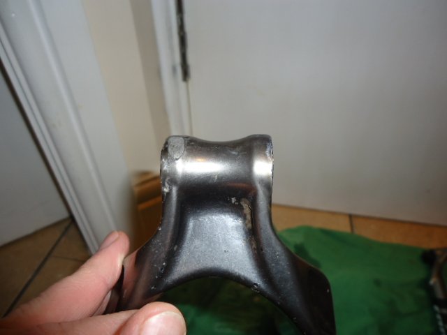

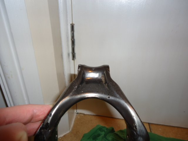

mesqueun Napisano 13 Grudnia 2018 Autor Napisano 13 Grudnia 2018 Dziś rozkręciłem piwoty i przy myciu ramy i jej inspekcji zauważyłem, że część ramy znajdującej się przy łańcuchu jest solidnie zdarta przez linkę od przedniej przerzutki. Linka już od dawna jest założona dobrze, natomiast sam ją za pierwszym razem założyłem źle (szybko się połapałem) i nie wiem czy poprzedni właściciel też nie jeździł na źle założonej. W każdym razie rama wygląda jak na zdjęciach poniżej. Jak bardzo źle jest (ona w tych miejscach chodzi na piwotach i łożyskach więc nie powinna przyjmować wielkich obciążeń chyba) i czy coś z tym da się zrobić?
Dokumosa Napisano 13 Grudnia 2018 Napisano 13 Grudnia 2018 Trzeba zadbać tylko o zabezpieczenie antykorozyjne w tych miejscach i się nie przejmować.
mesqueun Napisano 13 Grudnia 2018 Autor Napisano 13 Grudnia 2018 O to mnie pocieszyłeś;). Bo wcięcia jest dość głębokie i obawiałem się, że w tych miejscach ta część ramy będzie dużo słabsza i przy agresywnej jeździe lub dropach może nie wytrzymać. To jest aluminium więc chyba nie będzie korodować, a jeśli tak to czym je tam zabezpieczyć?
Dokumosa Napisano 13 Grudnia 2018 Napisano 13 Grudnia 2018 Aluminium wbrew powszechnej opinii koroduje. A w kontakcie ze słoną wodą koroduje dużo szybciej niż stal. Odtłuść i pokryj jakimś lakierem co kryje alu.

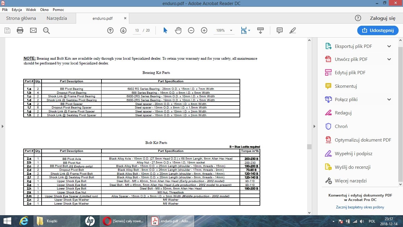

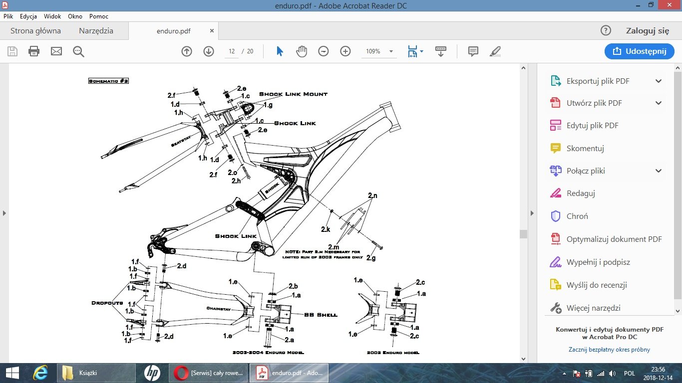

mesqueun Napisano 15 Grudnia 2018 Autor Napisano 15 Grudnia 2018 9 godzin temu, dovectra napisał: Zrób dokumentacje , sczytaj oznaczenia, zmierz wszystko. bo się pogubisz.... Mam manuala ściągniętego z internetu do roweru więc powinienem według niego sobie poradzić. Nie wiem jedynie jak się zabrać do łożysk oznaczonych jako 1b. W jednym dropoucie siedzą dwa łożyska oddzielone od siebie podkładką i tu nie wiem, czy da się je wycisnąć razem w jedną stronę, czy między nimi rama jest węższa i należy wyciskać każde oddzielnie w inną stronę. Jeśli należy postępować według drugiej opcji to jak złapać jedno łożysko, skoro pomiędzy łożyskami i przekładką nie ma żadnej szczeliny.
Dokumosa Napisano 15 Grudnia 2018 Napisano 15 Grudnia 2018 Na zewnątrz każde w swoją stronę. Ściągacz bezwładnosciowy (może być zrobiony z kotwy do betonu). Ew. zniszczyć jedno łożysko, wypadnie wewnbieżnia i wtedy klasycznie - młotkiem. W każdym przypadku łożyska nie będą nadawały się do powtórnego użycia
