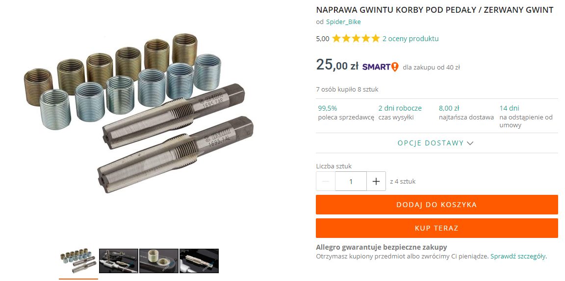

Lomeltor Napisano 8 Grudnia 2018 Udostępnij Napisano 8 Grudnia 2018 W grę wchodzi tylko tulejka naprawcza - ale do tego potrzeba jeszcze gwintownik. Serwis rowerowy raczej weźmie za robotę mniej niż koszt gwintownika, choć można popytać a nuż... Cytuj Odnośnik do komentarza Udostępnij na innych stronach More sharing options...
Mr. Dry Napisano 8 Grudnia 2018 Udostępnij Napisano 8 Grudnia 2018 Są też takie na wcisk. Trza tylko rozwiercić wiertłem (bodaj o pół wartości mniejszym niż tulejka) a to z kolei wypadałoby zrobić na wiertarce stołowej aby otwór był w osi i wprasować przy pomocy imadła. Cytuj Odnośnik do komentarza Udostępnij na innych stronach More sharing options...

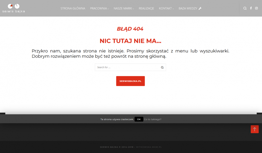

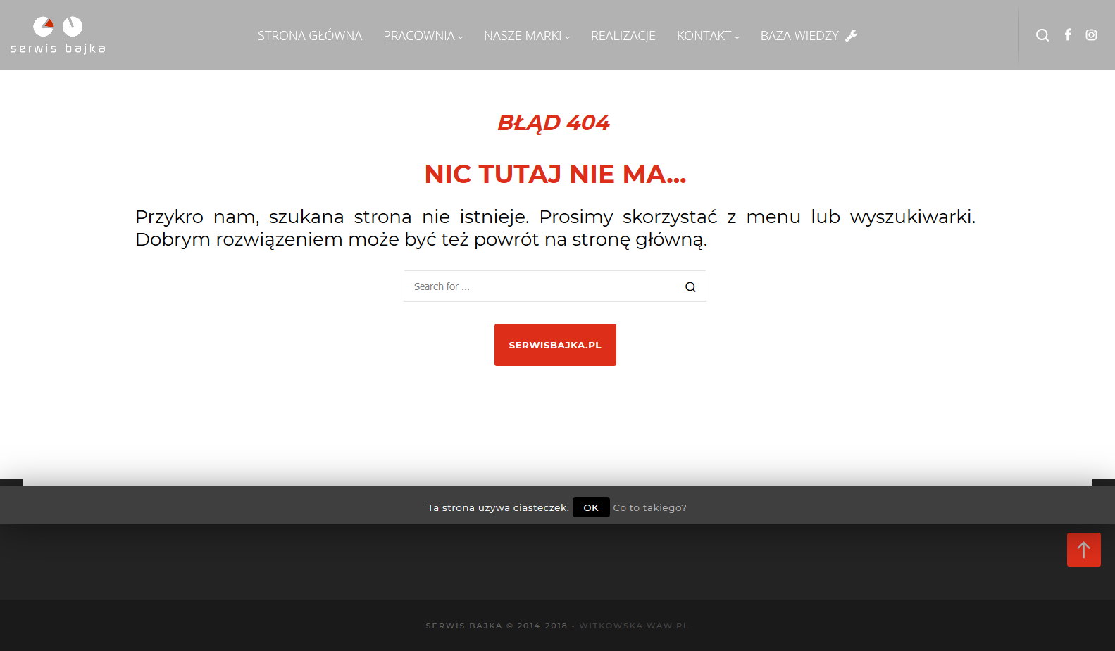

Punkxtr Napisano 9 Grudnia 2018 Udostępnij Napisano 9 Grudnia 2018 (edytowane) @Forgotten wstawienie tulejek naprawczych to najsensowniejsze rozwiązanie, o ile gniazda nie są za bardzo rozkalibrowane. W 90% przypadków można je uratować, a całość jest estetyczna i właściwie nie widać, że korba była naprawiana. W razie potrzeby zapraszam do nas i naprawimy ramiona. Edytowane 9 Grudnia 2018 przez Punkxtr Cytuj Odnośnik do komentarza Udostępnij na innych stronach More sharing options...
Gość Napisano 9 Grudnia 2018 Udostępnij Napisano 9 Grudnia 2018 @Punkxtr Cytuj Odnośnik do komentarza Udostępnij na innych stronach More sharing options...
Punkxtr Napisano 9 Grudnia 2018 Udostępnij Napisano 9 Grudnia 2018 @Forgotten wejdź na stronę wpisując serwisbajka.pl Może jakiś dziwny link wkleiłem. Cytuj Odnośnik do komentarza Udostępnij na innych stronach More sharing options...

Garlock Napisano 28 Marca 2019 Udostępnij Napisano 28 Marca 2019 (edytowane) 12 godzin temu, Separatysta napisał: Gwintowanie w korbie na tulejke jest niepoważne Musisz o tym poinformować wszystkie porządne serwisy rowerowe. Pewnie będą zdziwieni, ze tacy z nich "żartownisie".Niektórzy producenci korb fabrycznie wstawiają tulejki. Też są niepoważni? 12 godzin temu, Separatysta napisał: jedyne sensowne i tanie rozwiązanie to naspawać pedały z tyłu do korby Możesz podać jaką technologią spawa się alu do stali? TIG, MIG, elektroda otuloną(jaką)? P.S. Podpowiedź dotycząca tulejek: poczytaj o technologii "helicoil" Edytowane 28 Marca 2019 przez Garlock Cytuj Odnośnik do komentarza Udostępnij na innych stronach More sharing options...

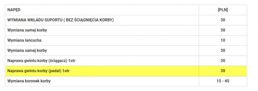

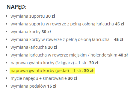

Separatysta Napisano 16 Kwietnia 2019 Udostępnij Napisano 16 Kwietnia 2019 (edytowane) Chłopy ale nie spinajcie się, każdy ma swoje zdanie. Porównując wyjścia serwis vs nowa. Jedyne rozsądne rozwiązanie to kupno nowej części. Serwis płaci podatki zusy itd i na pewno za 30zł tego nie zrobi.Serwis zawsze bedzie polecał naprawe bo na tym zarabia. Ja przegwintowałem tak bardziej z ciekawości 4 korby alu, i zrobiłem to starannie, dwie z czasem złamały się. Nastąpiło zmęczenie materiału. To jest alu, tego materiały jest na styk. A jak są korby co mają tuleje to jest to przewidziane. Jak już ,,drutować,, to tanio, osadzić w miare dobre pedały na epoksyda napawać od tyłu podkładke co by nie wypadł i jeździć aż się rozsypie. W miare dobre znaczy za 25zł aluminiowe...nie plastikowe. Edytowane 16 Kwietnia 2019 przez Separatysta Cytuj Odnośnik do komentarza Udostępnij na innych stronach More sharing options...
Garlock Napisano 16 Kwietnia 2019 Udostępnij Napisano 16 Kwietnia 2019 (edytowane) 25 minut temu, Separatysta napisał: Serwis płaci podatki zusy itd i na pewno za 30zł tego nie zrobi Zrobią za 30 zł , za 25zł też (a bywa, że i taniej) : i będzie porządnie a nie druciarsko. Edytowane 16 Kwietnia 2019 przez Garlock Cytuj Odnośnik do komentarza Udostępnij na innych stronach More sharing options...
Separatysta Napisano 16 Kwietnia 2019 Udostępnij Napisano 16 Kwietnia 2019 To zawsze będzie druciarstwo bo usuwasz jednak troche materiału i wytrzymałość korby znacznie spada w miejscu gdzie występują ogromne siły i do tego dźwignia. Im droższa korba tym bardziej to jest policzone na styk i wieksza szansa że się rozsypie. A teraz napisz do tych serwisów zapytanie czy dają na to gwarancje, żeby to miało ręce i nogi tak z 3 letnią. Cytuj Odnośnik do komentarza Udostępnij na innych stronach More sharing options...
Garlock Napisano 16 Kwietnia 2019 Udostępnij Napisano 16 Kwietnia 2019 (edytowane) Teraz, Separatysta napisał: Im droższa korba tym bardziej to jest policzone na styk i wieksza szansa że się rozsypie. Masz na to jakieś dowody, obliczenia, badania wytrzymałościowe, czy tylko tak gdybasz? Technologia naprawy helicoilami uszkodzonych gwintów jest polecana np przez jednego z najbardziej renomowanych producentów narzędzi rowerowych na świecie czyli ParkToola: https://www.parktool.com/blog/repair-help/pedal-bushing-repair-kit-procedure Sugerujesz, że masz większe doświadczenie w naprawach rowerów od nich? Edytowane 16 Kwietnia 2019 przez Garlock Cytuj Odnośnik do komentarza Udostępnij na innych stronach More sharing options...
