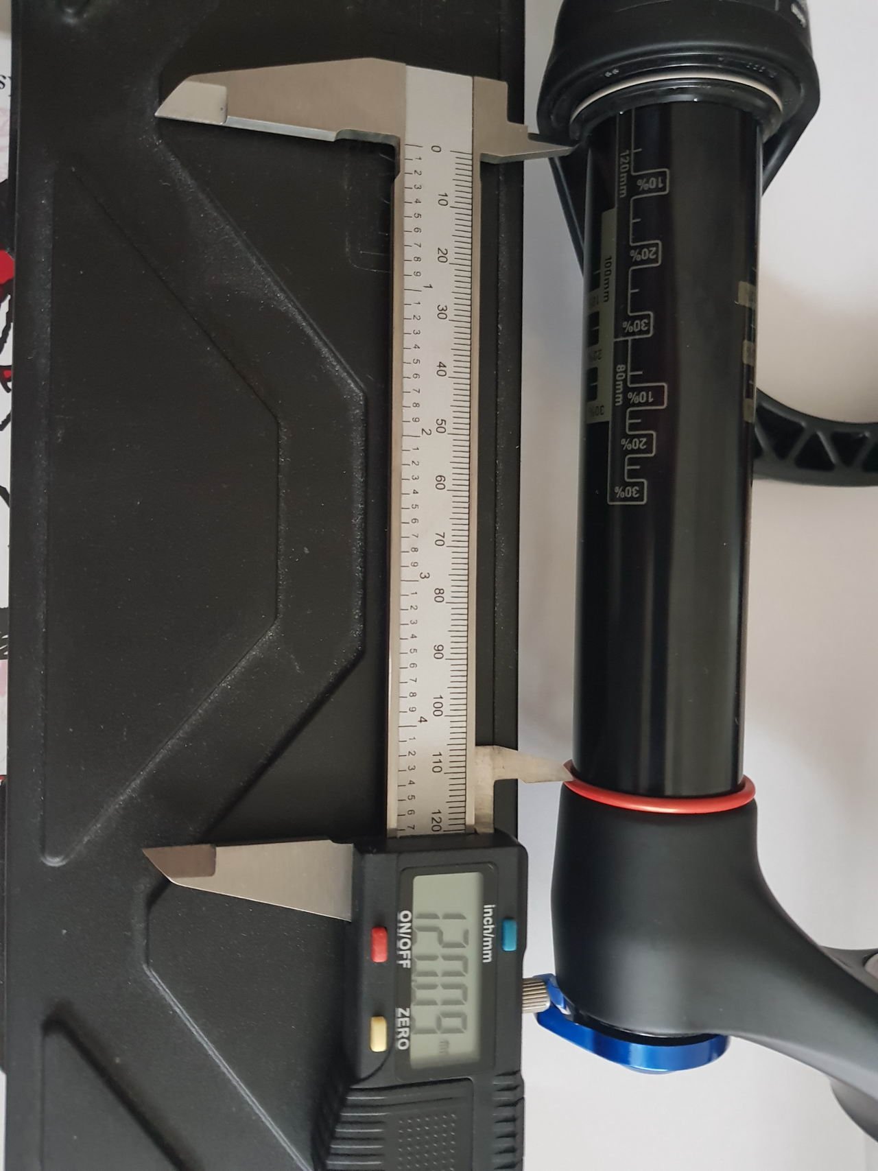

Dokumosa Napisano 13 Grudnia 2018 Udostępnij Napisano 13 Grudnia 2018 Może nieprecyzyjnie to ująłem dlatego jest w "" ale chodzi o to, że jeśli amor ma skok 130mm to golenie przy jałowym obciążeniu wysuwają się na właśnie 130mm. Z relacji autora domniemuję, że harfa twierdzi, iż tzw. zasysanie skoku jest zjawiskiem normalnym. A ja twierdzę, że w warunkach wyrównanych ciśnień między komorami ma mieć wysunięcie nominalne. Cytuj Odnośnik do komentarza Udostępnij na innych stronach More sharing options...

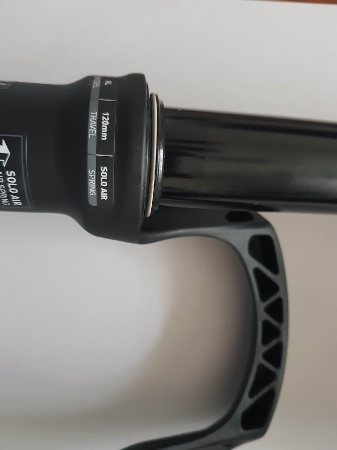

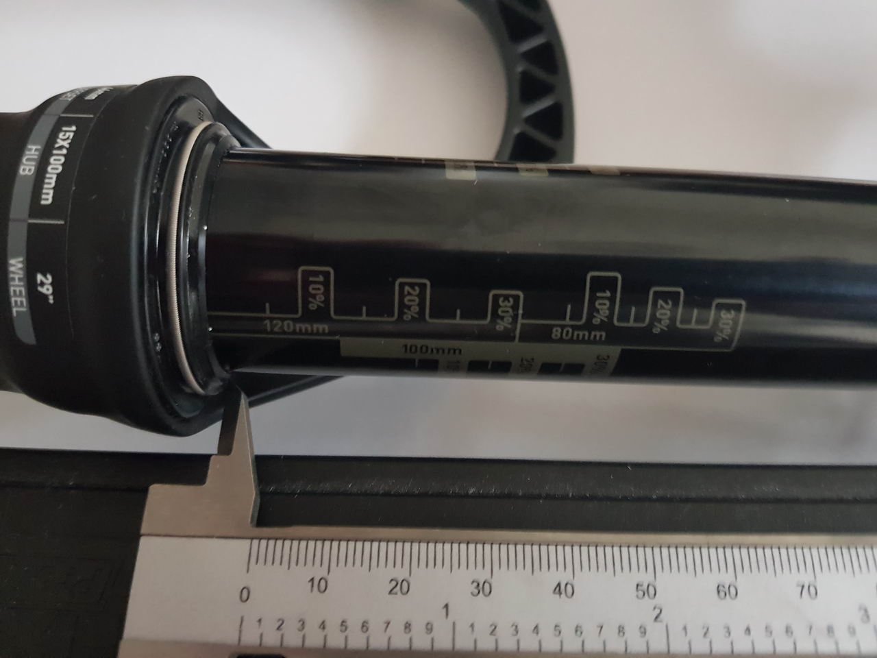

Dokumosa Napisano 13 Grudnia 2018 Udostępnij Napisano 13 Grudnia 2018 (edytowane) Co rozumiesz przez SAGu pokazuje pod 20%? Jak masz skok 100mm to tyle masz między koroną a uszczelką. Jeśli amortyzator bez obciążenia "zapadnie się" więcej niż 10mm (w praktyce przy 5 nie działa już wyrównywanie ciśnienia) to nie jest to dobry objaw. Wsadzam zdjęcia reby jaką akurat mam na serwisie. Amor dopiero zdjęty z umytego roweru. Edytowane 13 Grudnia 2018 przez Dokumosa Cytuj Odnośnik do komentarza Udostępnij na innych stronach More sharing options...
Dokumosa Napisano 13 Grudnia 2018 Udostępnij Napisano 13 Grudnia 2018 (edytowane) Sorry, że post pod postem ale zapomniałem o najistotniejszym a nie mogę już edytować... IMHO patrzysz na podziałkę od skoku 120 zamiast na tą od 100 (przy skoku 100 nie widać oznaczenia 120 i pewnie stąd). Edytowane 13 Grudnia 2018 przez Dokumosa Cytuj Odnośnik do komentarza Udostępnij na innych stronach More sharing options...
