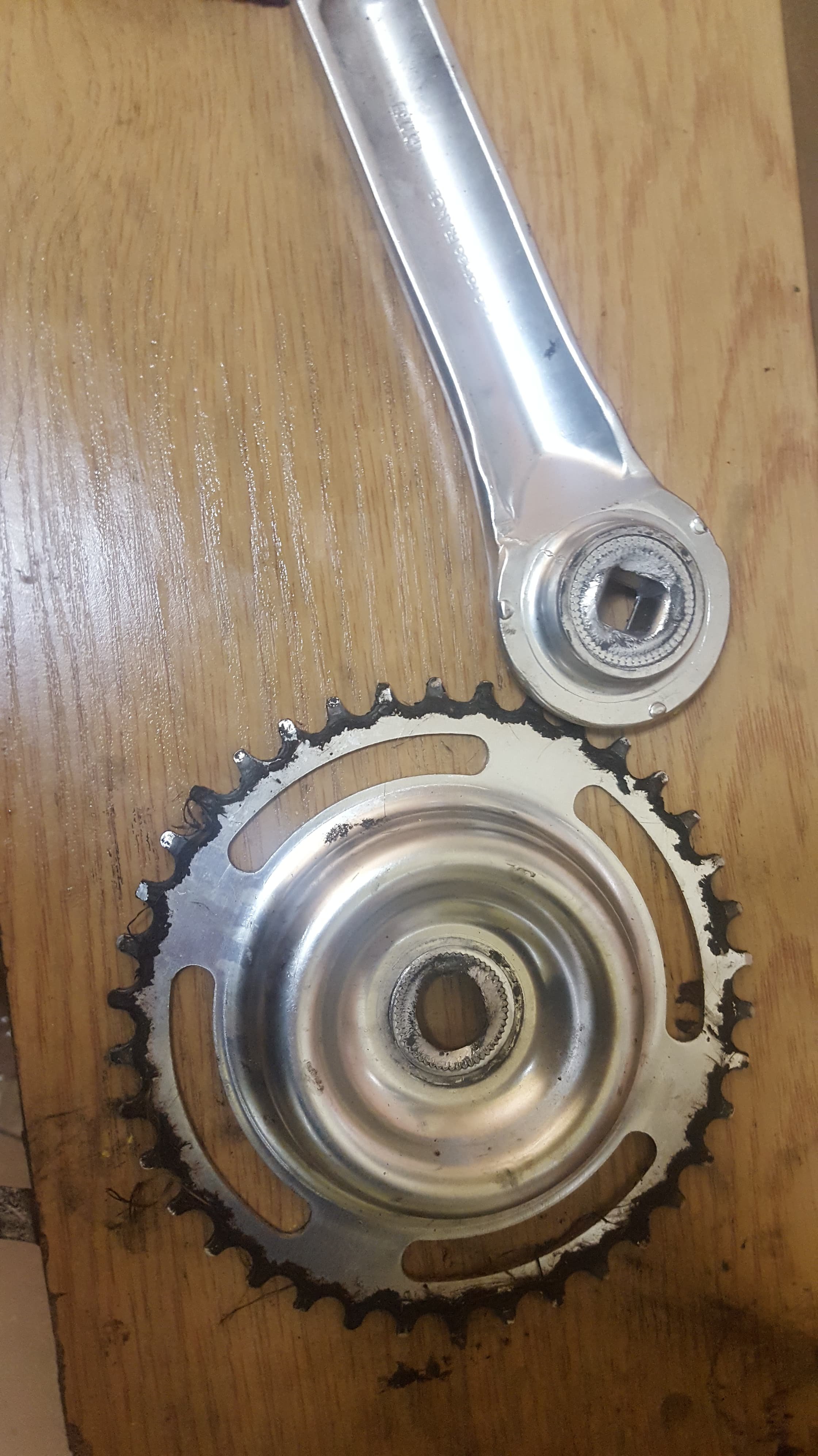

uberth Napisano 4 Grudnia 2018 Napisano 4 Grudnia 2018 Cześć, mam urwaną korbę - chciałbym ją wymienić. Jakie wymiary są ważne tak aby spasowało do suportu? W tym ogłoszeniu nic nie znalazłem o wymiarach gniazda do osadzenia. Będzie pasować ? https://miastorowerow.pl/pl/korby-rowerowe/25592-korba-p-l-1-rz-38-170-stal-cala-czarna-z-dyskiem-korby-rowerowe-2011219008617.html
seraph Napisano 4 Grudnia 2018 Napisano 4 Grudnia 2018 Kwadrat jest standardowy i w 95% przypadków pasuje. 5% to są wyjątki, bo były 2 znacznie mniej popularne standardy, które prawie zaginęły w mrokach dziejów. Raczej nie ma się co martwić na zapas. Najważniejszym wymiarem jest długość osi, żeby się położenie zębatki względem tylnej (linia łańcucha) nie zmieniło. Niestety w specyfikacji nowej korby zalecanej długości nie podano...
