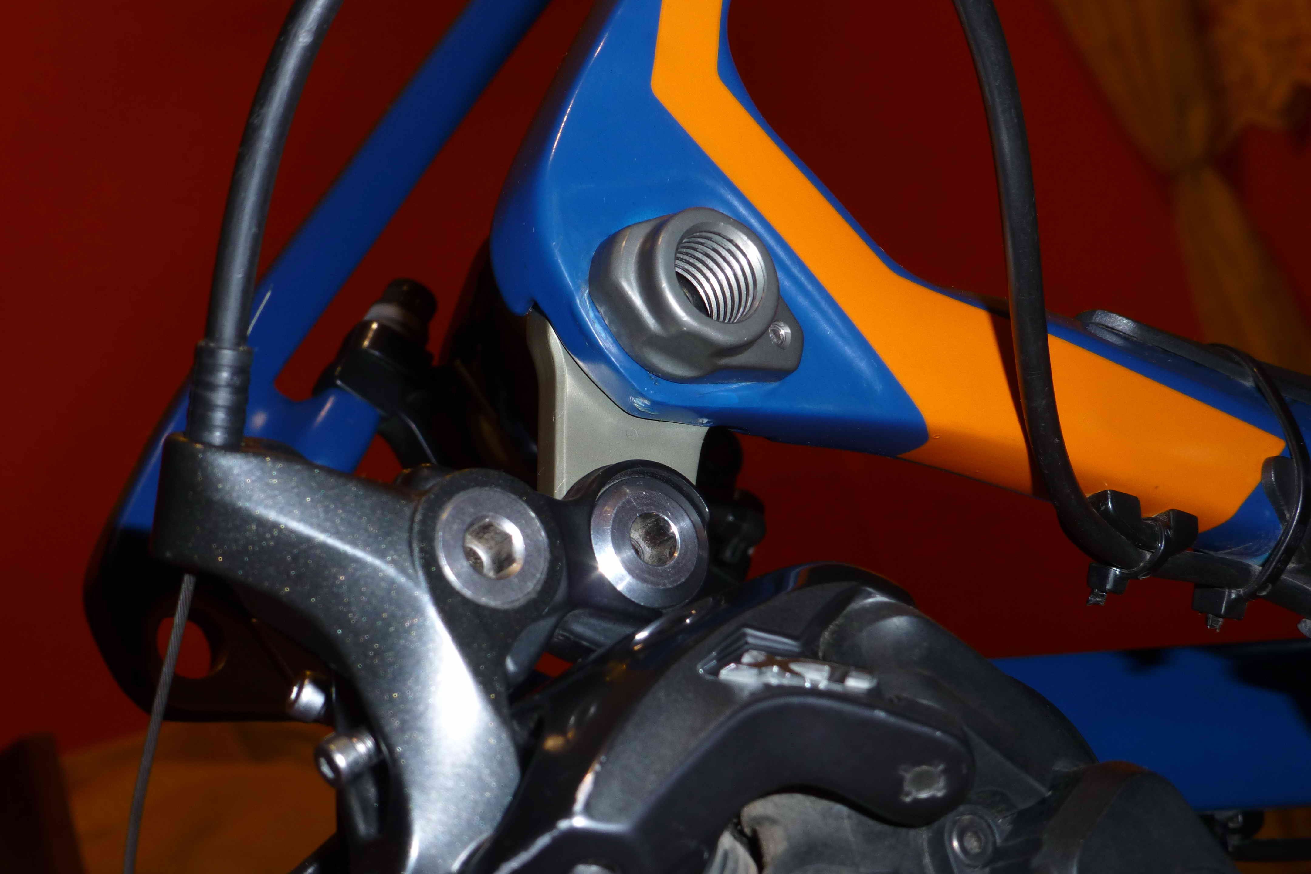

bmannt Napisano 4 Grudnia 2018 Napisano 4 Grudnia 2018 Witam kolegów i koleżanki Stało się w końcu to co jest koszmarem każdego z nas. W czasie zjeżdżania ze schodów - zjazdem dla wózków - usłyszałem chrupnięcie i poczułem przegięcie roweru. Stop i zobaczyłem coś takiego jak na zdjęciach poniżej - pękła dolna rura przy mocowaniu haka Jak widać pękło aluminium. Pytanie brzmi czy można i warto tą ramę uratować - dobrze mi się na niej śmigało - czy nie ma szans i śmietnik? Carbon-Tech napisali że tylko dobry spec od spawania aluminium i uważać żeby nie przegrzał carbonu. Zna ktoś może odpowiednią firmę lub człowieka? Cytuj

kamar59 Napisano 7 Grudnia 2018 Napisano 7 Grudnia 2018 Jaki to model roweru rocznik? Ile ważysz? To rama nie jest w 100% karbon? To ja też zaczynam się bać ;-) Też mam ramę Giant XTC Advanced z 2016 r Mam sztywną oś nie wiem czy to coś zmienia w takim pęknięciu. Ale różne są przypadki. Ja w tym miejscu mam karbon co Ci pękło. Cytuj

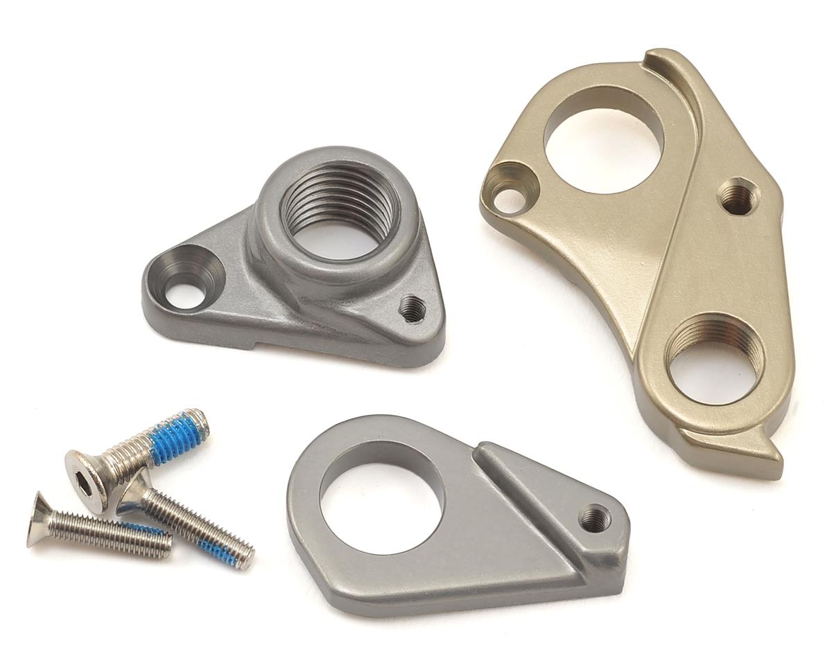

eloo Napisano 7 Grudnia 2018 Napisano 7 Grudnia 2018 nowsze modele mają w pełni karbon i jeszcze nie widziałem pęknięcia w tych okolicach a sam takiego ujeżdżam (110kg wagi i nie oszczędzam sprzętu) ps . up polecam wymianę na nowszy hak mocowany na 2 śruby, znacznie wygodniej zakłada się koło bo ani przerzutka ani gwint do osi sie nie rusza Cytuj

eloo Napisano 8 Grudnia 2018 Napisano 8 Grudnia 2018 (edytowane) po kilku maratonach i kilku wymianach dętek na szybko sprawiłem sobie te haki Edytowane 8 Grudnia 2018 przez eloo Cytuj
bmannt Napisano 8 Grudnia 2018 Autor Napisano 8 Grudnia 2018 9 godzin temu, kamar59 napisał: Jaki to model roweru rocznik? Ile ważysz? To rama nie jest w 100% karbon? To ja też zaczynam się bać ;-) Też mam ramę Giant XTC Advanced z 2016 r Mam sztywną oś nie wiem czy to coś zmienia w takim pęknięciu. Ale różne są przypadki. Ja w tym miejscu mam karbon co Ci pękło. Rocznik 2014,ważę jakieś 95kg. Z tyłu koło jest na zacisk. Też myślałem że rama full carbon ale jak widać przy haku alu. Cytuj

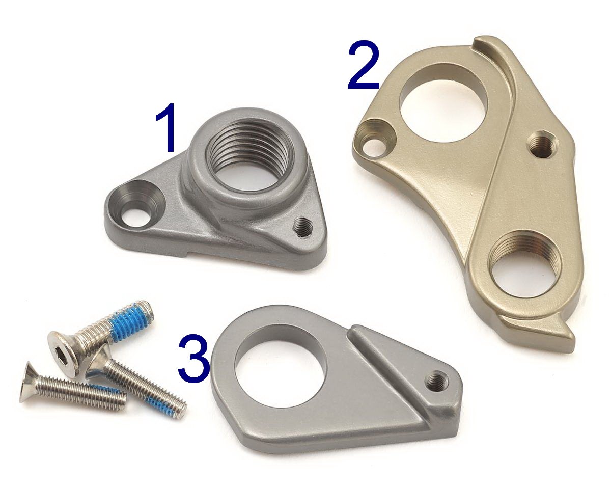

kamar59 Napisano 8 Grudnia 2018 Napisano 8 Grudnia 2018 (edytowane) 21 godzin temu, eloo napisał: po kilku maratonach i kilku wymianach dętek na szybko sprawiłem sobie te haki To w sumie taki sam zestaw ale z lepszym skręceniem, mocniejszym można powiedzieć. 1 i 2 bym musiał kupić ale pewnie osobno nie da rady tylko cały zestaw. I 100 zł poszło za jeden otwór więcej ;-) Ale jak pamiętam to w ogóle ciężko było kupić ten adapter co mam, bo dostępność była tragiczna. A tak wogóle to powinno być dodawane do ramy czy całego roweru przy kupnie a nie robić z tego interes dodatkowo. Edytowane 8 Grudnia 2018 przez kamar59 Cytuj
eloo Napisano 8 Grudnia 2018 Napisano 8 Grudnia 2018 to jest komplet na obie strony część nr 3 jest taka sama jak w starszej wersji a 1 i 2 są przykręcane na 2 śruby przez co nie przekręcają sie przy wymianie koła Cytuj
