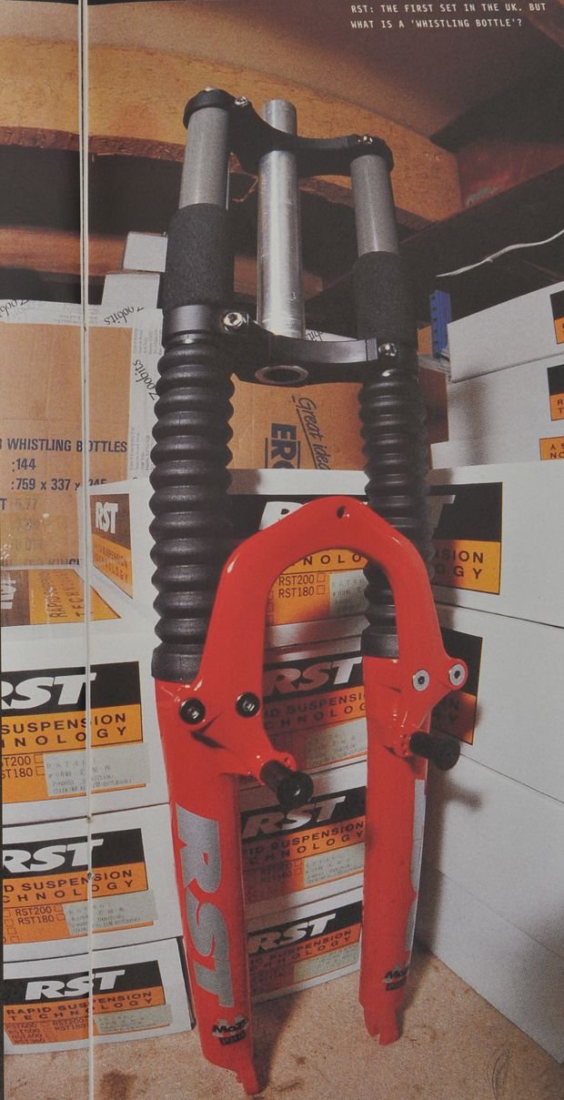

Gość Napisano 27 Listopada 2018 Napisano 27 Listopada 2018 Jest dwupolka? = jest Jest bycza waga? = jest Ma golenie 28.6 mm= ma Ma nikczemny na to skok = ma https://gewichte.mtb-news.de/product-9643/rst-federgabel-461-dh Cytuj
SoloTM Napisano 27 Listopada 2018 Napisano 27 Listopada 2018 Kultowy wyższa polka to hi5 a później najwyższa to delta xl ( ten w marinie z mojego linka ) Cytuj
Gość Napisano 27 Listopada 2018 Napisano 27 Listopada 2018 Aaaaa tam, absolut od nich to byla Sigma. A zapomniales dodac o calej serii MOZO jak jeszcze bylo pod RST, MOZO Pro do 4,5" skoku. Sprezyny od Simsona i cwierc sceny DH w polowie lat 90 na tym latalo. Cytuj
SoloTM Napisano 27 Listopada 2018 Napisano 27 Listopada 2018 (edytowane) Mozo comp i pro to chyba dwupólek nie miały ( albo nie pamiętam ) ? O sigmie zapomniałem, ale nie widziałem jej na żywo nigdy mozo pro 4.5 ( retro urban dh albo dirtówka/dual slalom ) Edytowane 27 Listopada 2018 przez SoloTM Cytuj
abdesign Napisano 27 Listopada 2018 Napisano 27 Listopada 2018 Chyba jednak było mozo dwupółkowe..., było też cos niżej pozycjonowanego od 461 - 381 xe. Sigmy też na oczy nie widziałem ale taką alfalfa xl się bawiłem. Cytuj
SoloTM Napisano 27 Listopada 2018 Napisano 27 Listopada 2018 (edytowane) No proszę... a jednak Niżej niż 461 było trochę tego 381 dh, 281 dh i jeszcze chyba inne. Ale od hi5 w górę miały tłumienie dopiero. Edytowane 27 Listopada 2018 przez SoloTM Cytuj
Gość Napisano 28 Listopada 2018 Napisano 28 Listopada 2018 Te wszystkie 381, 461 nie wspominajac o nizszych , np. 181, to w wersjach dwupolkowych o ile dany model wystepowl, to byl absurd. Waski rozstaw goleni, golenie 26.8 a w wyzszych modelach 28.6mm.... No i precyzujac, mialy nizsze modele tlumienie, ale powietrzne i dzialalo to jedynie na duzym strzale, Mozo to juz bylo cos AlfaAlfa byla normalnie w zawodach europejskich DH, a na Sigmie w Pucharze Grundiga DH w latach 90 latal jakis Niemiec o ile dobrze pamietam z pierwszej 10 czy 15 zawodnikow. Ostatni na jakim jezdzilem to Zeta TL, nastepca MOZO....., kupa sentymentu zostala. A patrzac, tu -https://www.rstsuspension.com/en/ to calkiem dobrze sobie radza. Sam ten temat pociaglem, ale polecial sporo dalej niz zalozyciel sobie zalozyl. Cytuj
