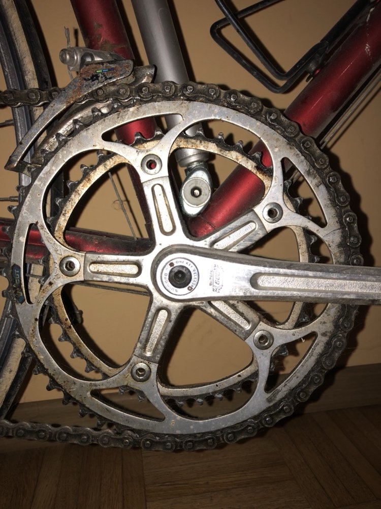

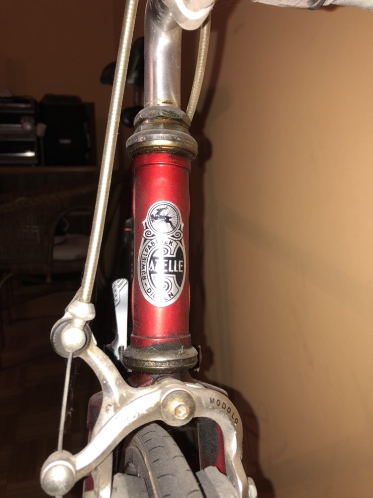

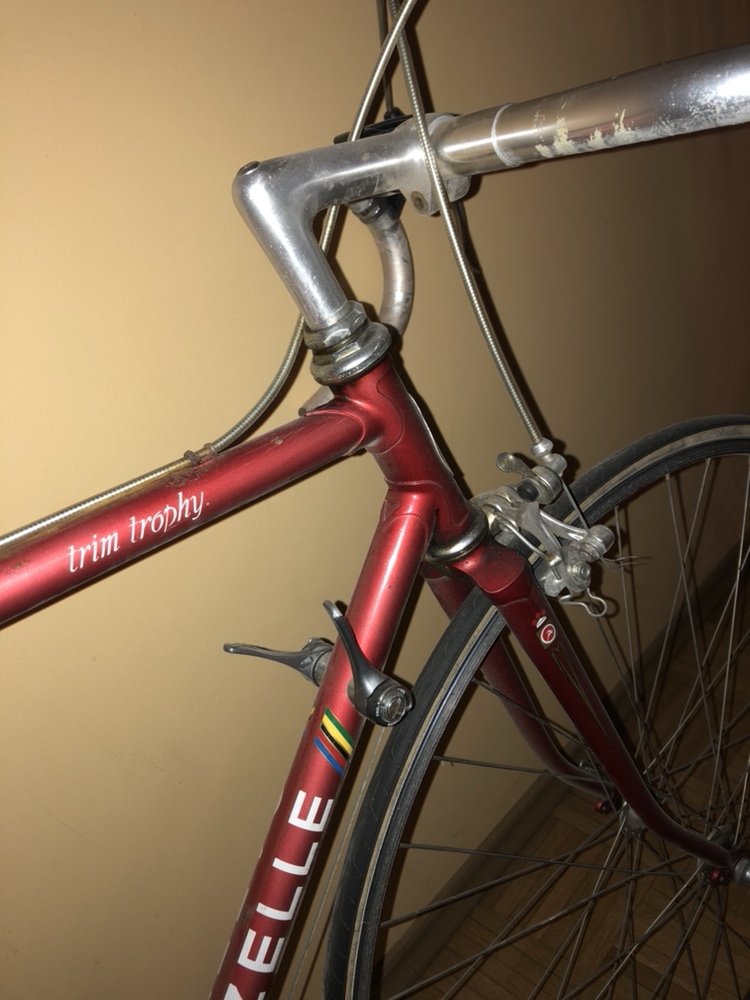

MarcinZasada Napisano 25 Listopada 2018 Udostępnij Napisano 25 Listopada 2018 Dzień dobry, chciałbym kupić stary rower szosowy do odnowienia, trafiłem na dobry model w dobrej cenie, ale zastanawiam się czy ta rama nie jest za bardzo zużyta i czy rdzę da się usunąć. Proszę o opinię i pomoc Cytuj Odnośnik do komentarza Udostępnij na innych stronach More sharing options...
seraph Napisano 25 Listopada 2018 Udostępnij Napisano 25 Listopada 2018 Rdze z osprzętu np. przerzutek i korby to usuniesz bez problemu żadnego. Jeśli chodzi o ramę to bez malowania szkoda cokolwiek ruszać, bo się tylko łat na robi. To co widać na zdjęciach nie wpływa na nic negatywnie oprócz wyglądu. Możesz spokojnie na tym jeździć, a jak Cię razi w oczy to do piaskowania i malowanie proszkowe, ale stracisz wszystkie oryginalne naklejki. 1 Cytuj Odnośnik do komentarza Udostępnij na innych stronach More sharing options...
nossy Napisano 10 Stycznia 2019 Udostępnij Napisano 10 Stycznia 2019 W Krakowie jest firma ktora robi naklejki rowerowe pod wzór nawet pod lakier proszkowy. Tak więc do piaskowania, następnie czerwona metaliczna, na to naklejka i następnie lakier bezbarwny. Cytuj Odnośnik do komentarza Udostępnij na innych stronach More sharing options...
